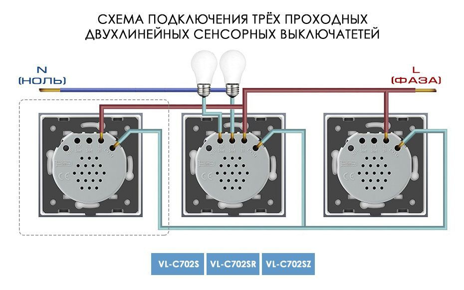

Мишутк

Сенсорный вариант не рассматривали? Проложенной проводки хватит для подключения? 64051167226681400471По сути на схеме центральный и есть само реле. К нему в "COM" можно подключить любое количество механических звонковых кнопок. А его самого вообще спрятать.
