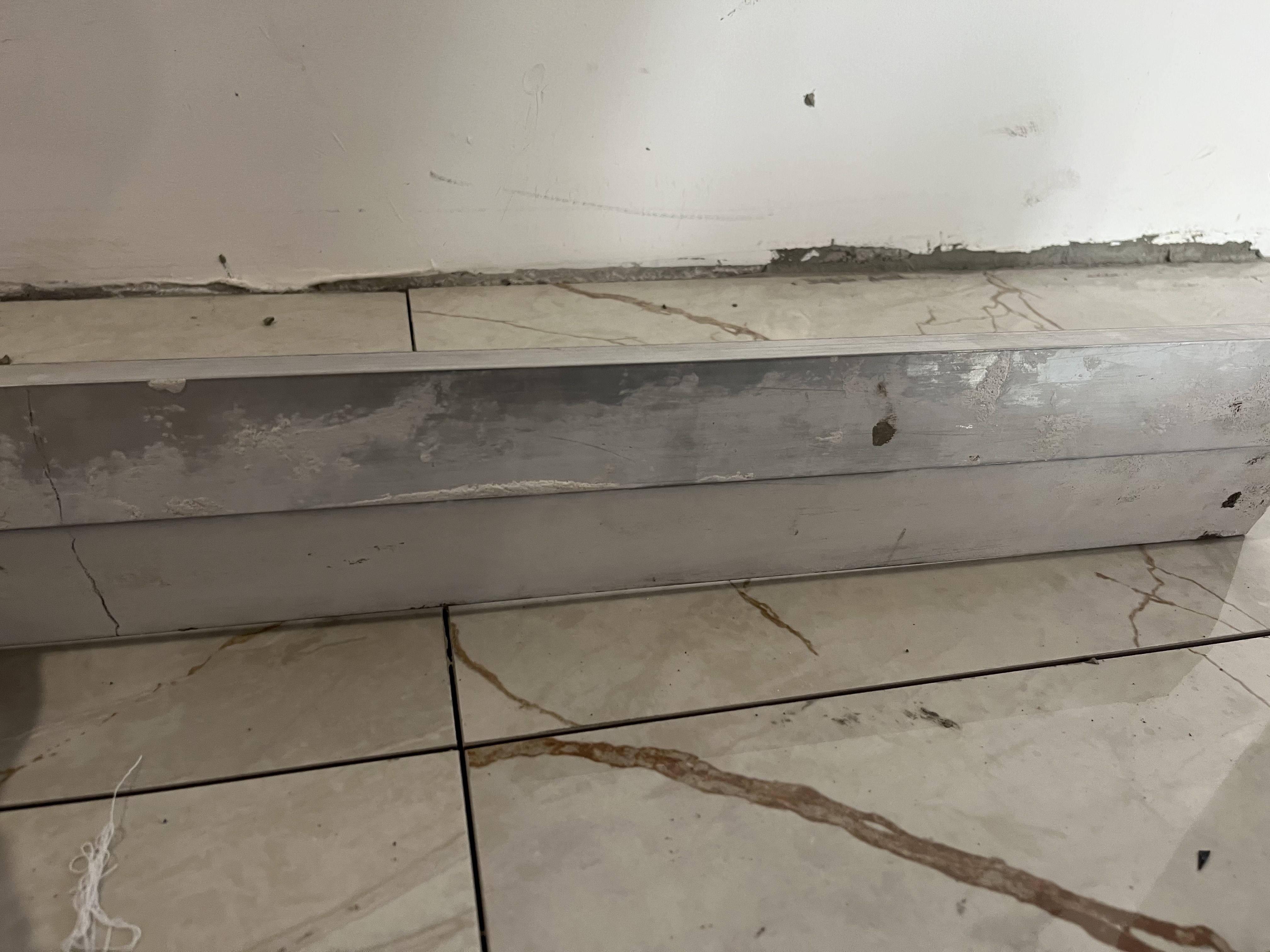

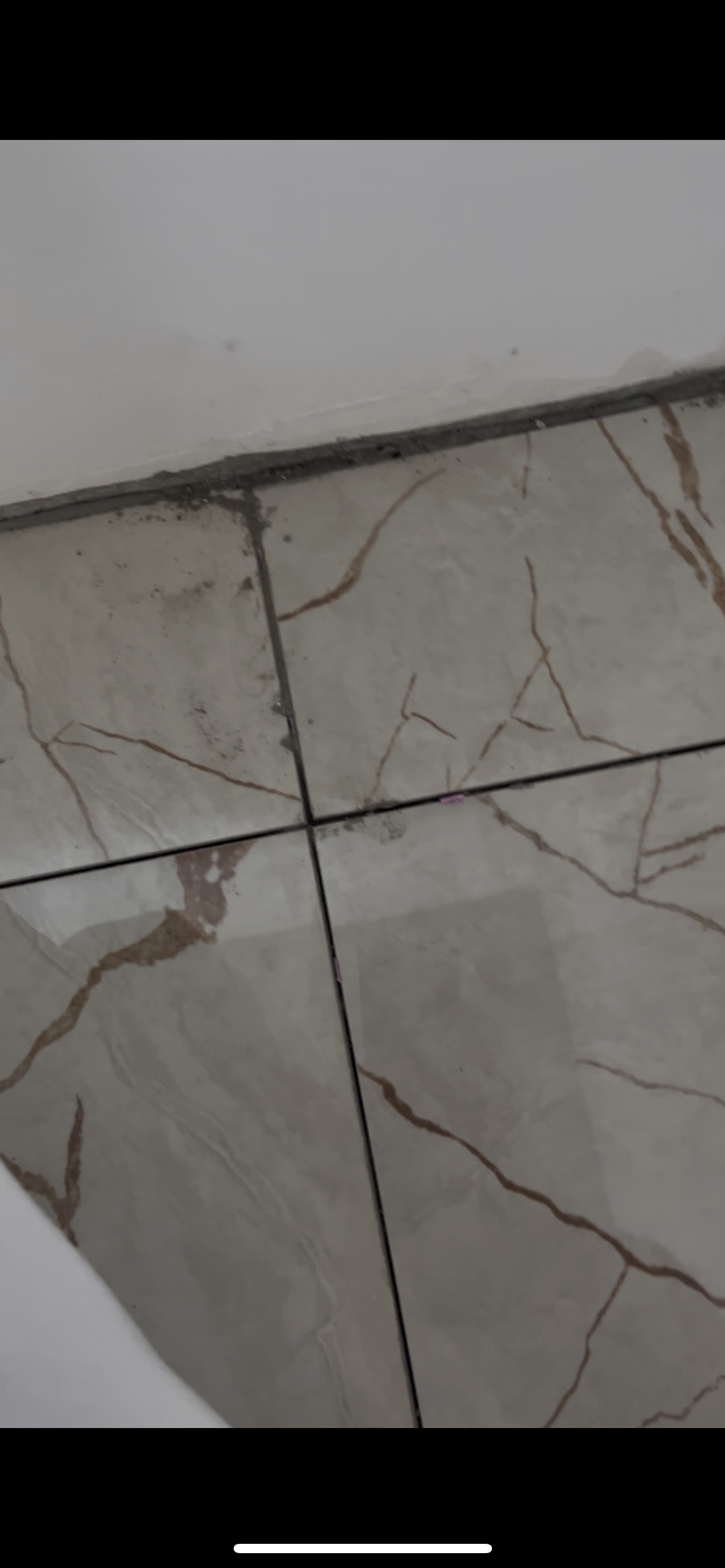

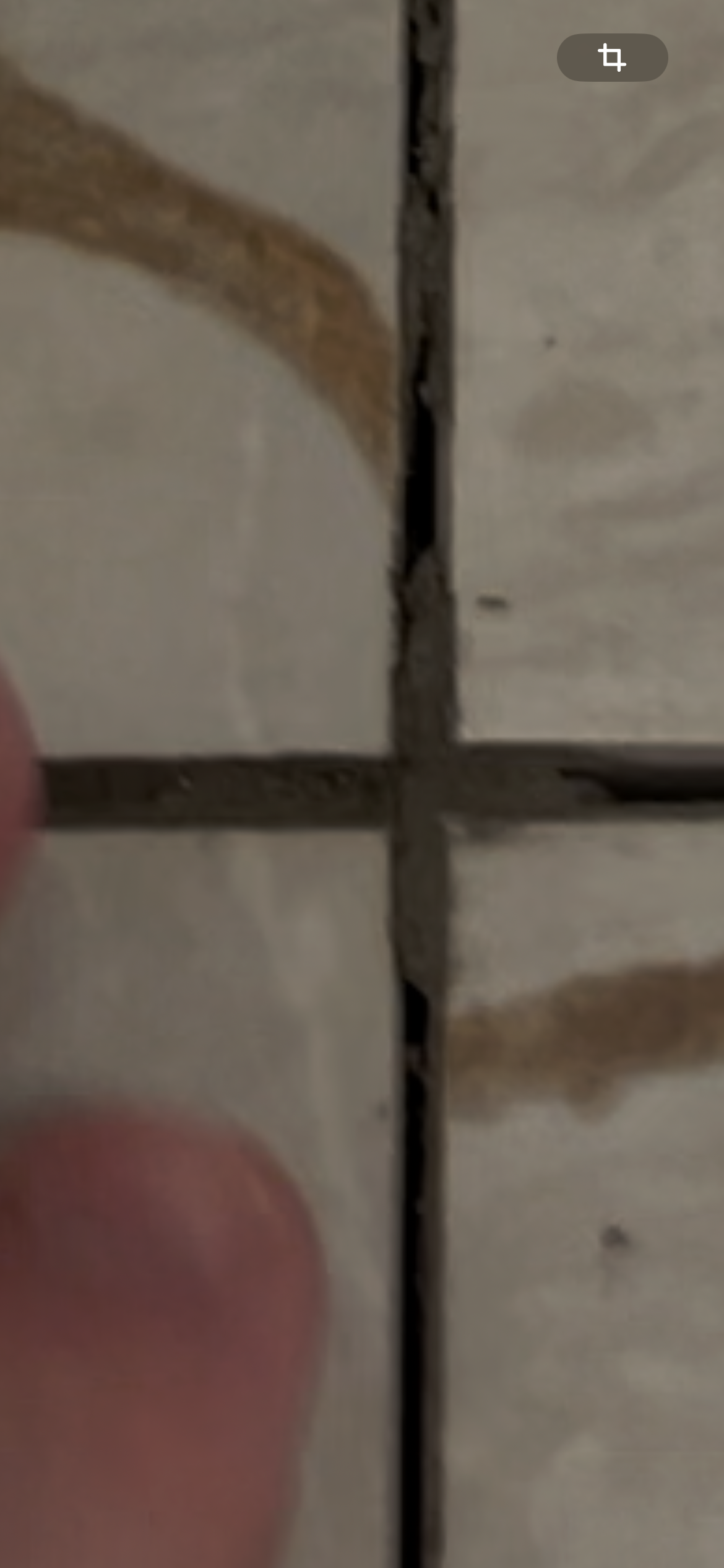

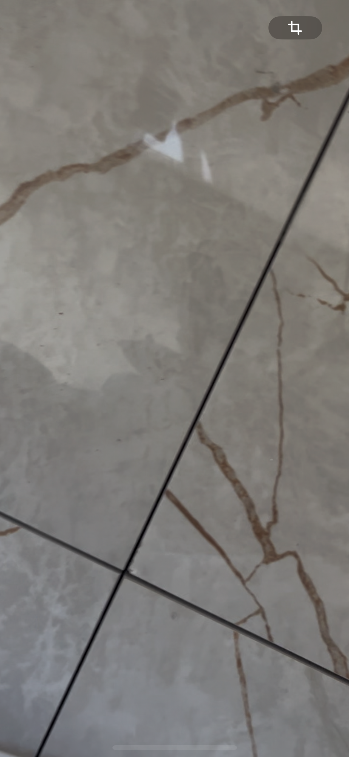

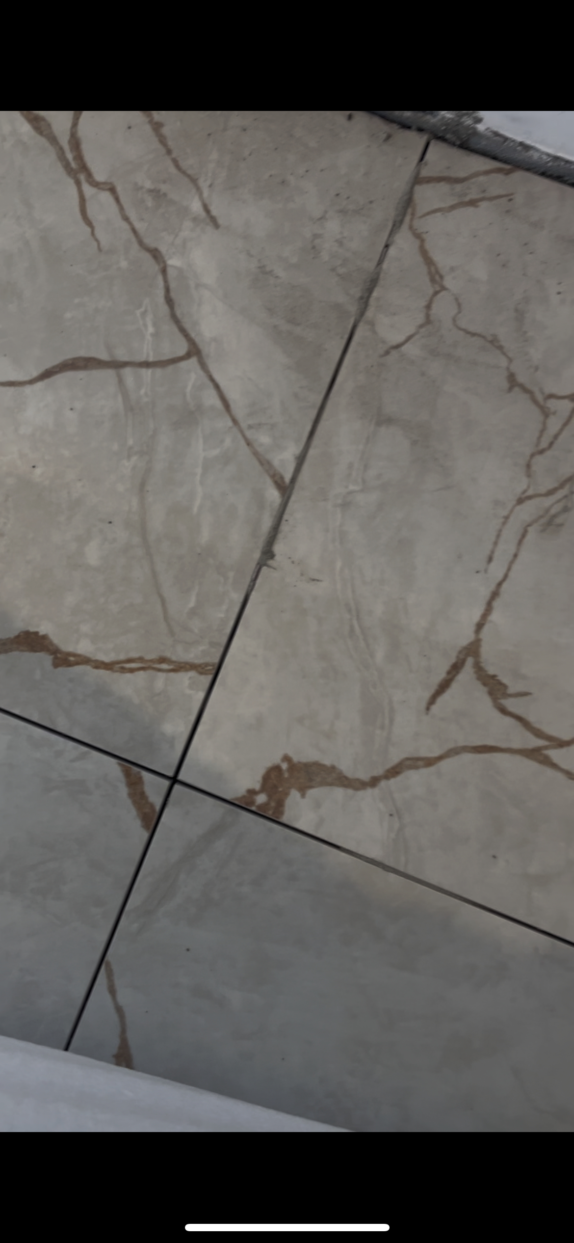

Добрый день, подскажите пожалуйста, не ошибаюсь ли я что плитка положена безобразно? В некоторых местах разные по ширине швы, скол на плитке , большие пласты клея и где-то одна плитка выше другой? Можно ли это переделать без замены полностью плитки? IMG_2291IMG_2285IMG_2282IMG_2286IMG_2283IMG_2294IMG_2293IMG_2295

Ivanis,  по периметру будет плинтус, или настенная закроет? Так-то плохо, но качество зависит от договоренностей и оплаты за м2.

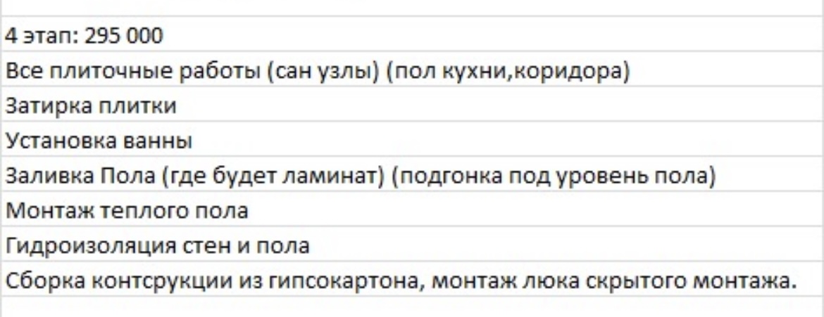

BV, по периметру плинтус, цены за кв.м нету, есть общая цена за этап работ (плиточные ванна, туалет, коридор кухня, установка ванны, наливные полы и т.д). Но мастер почему то хотел продолжить класть плитку в ванне и туалете, сказав что эту плитку что на фото (коридор, кухня, зал) они будут исправлять уже в последнюю очередь, не очень понимаю подход к работе. Если плитка по уровню разная, это же глобальный косяк уже, правильно понимаю? И чтобы было красиво то лучше найти другого плиточника? Тут просто еще вопрос в материалах, что теперь делать с этой плиткой (на выброс с демонтажом всего или это еще как то можно исправить) квартира 65кв.м Хотелось чтобы все сделали красиво, назвали только цену за этап, ну положили плитку в коридоре, где то одна выше другой и т.д. Непонятно как теперь её вообще смогут переделать По цене работ не знаю, дорого это или дешево IMG_2296

Ivanis написал 11.03.2025 в 23:29
аааа, ну все понятно... (
Срубить бабла и свалить не исправляя)
Если плитка кривая в плоскости - плиточник должен сказать об этом при приемке плитки.
Вам по месту виднее, как минимум сейчас вам не нравится.
Смотрите по месту, но обычно демонтаж даже в хорошем случае приводит к порче части плитки.
Смета включает расценки за единицу и количество, например м2. А эта мурзилка - ниочем. Вы даже не сможете принять какую-то часть работ, если она нормально сделана и расстаться, так как цены на часть НЕТ.
И да, любую часть надо принимать. И тщательно. Теплый пол мегаомметром, гидру - визуально 2 слоя. Наливной 2х метровым правилом и лазером.
И давайте попробую угадать - деньги отдали вперед?
Обычно после затирки швов плитка выглядит более пристойно. Мастер, наверно, на это и надеется. Поэтому - Дайте ему затирку и попросите всё исправить и затереть швы прямо сейчас, не откладывая. И скажите ему, что если у него не получится, то вы примете решение, укладывать плитку в ванной с этим мастером, или уже с другим.

На одном фото вижу СВП и кривую плитку - понимаю что даже минимальные навыки у плиточника отсутствуют. Это по работе. А оргмомент - как платят - так и кладёт.

Прошелся правилом, много где плитка «плывет», сказали будут исправлятьIMG_2298

Ivanis написал 12.03.2025 в 12:11
Это правило может быть стертым от маяков. Нужно проверять новым

Vasili, двумя проверял, ну и визуально видно
