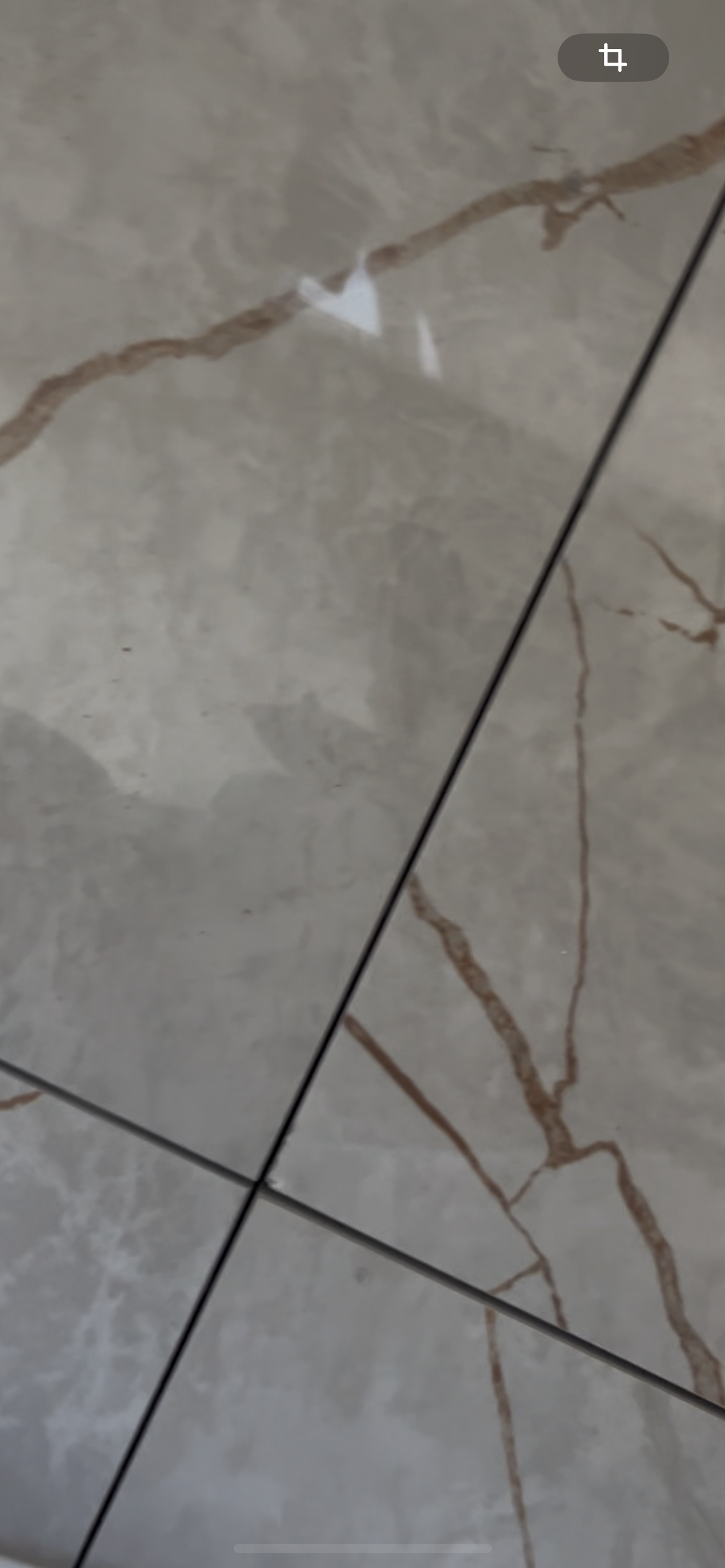

strider1978, Ну видимо прораб нанимает кого-то за копейки, я упустил этот момент, доверил что сделают хорошо, в итоге пришел и ах*ел, причем сказал что все криво, человек приходит с утра, смотрит все уровнем, снимает видео и говорит «Все хорошо, несколько сколов только есть», следом прихожу я, хожу по ней и проваливаюсь весь в разных углах

Сколы я так понимаю из-за плиткореза и плиточника который не умеет резать плитку, сама плитка 2.500 за 1.8 (Керама марацци 60х69). Плюс брался материал с запасом (На подрезки, всякий случай и т.д). Должно было остаться целых 5-6 плит, в итоге остались обрезы формой прямоугольника, т.е нарезано все

Ivanis написал 13.03.2025 в 07:14
где сколы? Сделайте фото. Сколы от плиткореза это одно, а от плиточника - совсем другое. Ещё могут быть сколы от производителя плитки, но это реже. И Если они признали, что сделали брак, то и плитку должны купить сами.

Грэй, IMG_2285здесь видно на стыке плит, и таких сколов 3-4 по квартире (какие то большие, какие то меньше) как сказали «Ну под кухню уберется, не видно будет»

strider1978 написал 13.03.2025 в 09:10
этот скол не от плиткореза,- в этом месте плитку не режут. .Резаная плитка должна укладываться разрезом в угол. А тот скол что на фото, скорей всего от удара. Бывает, плитку уронят, и получается скол. Плитку с таким сколом нельзя так укладывать.
