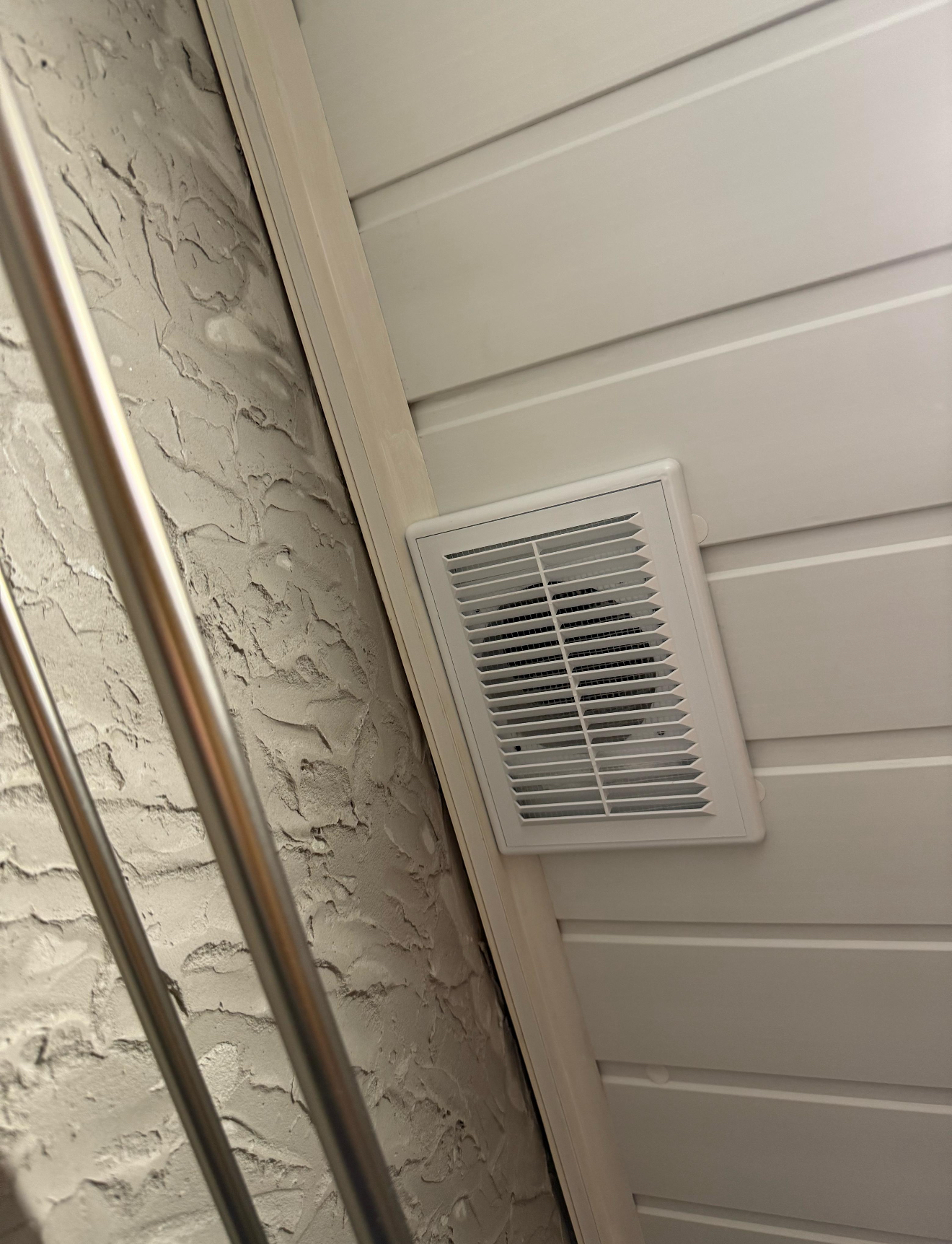

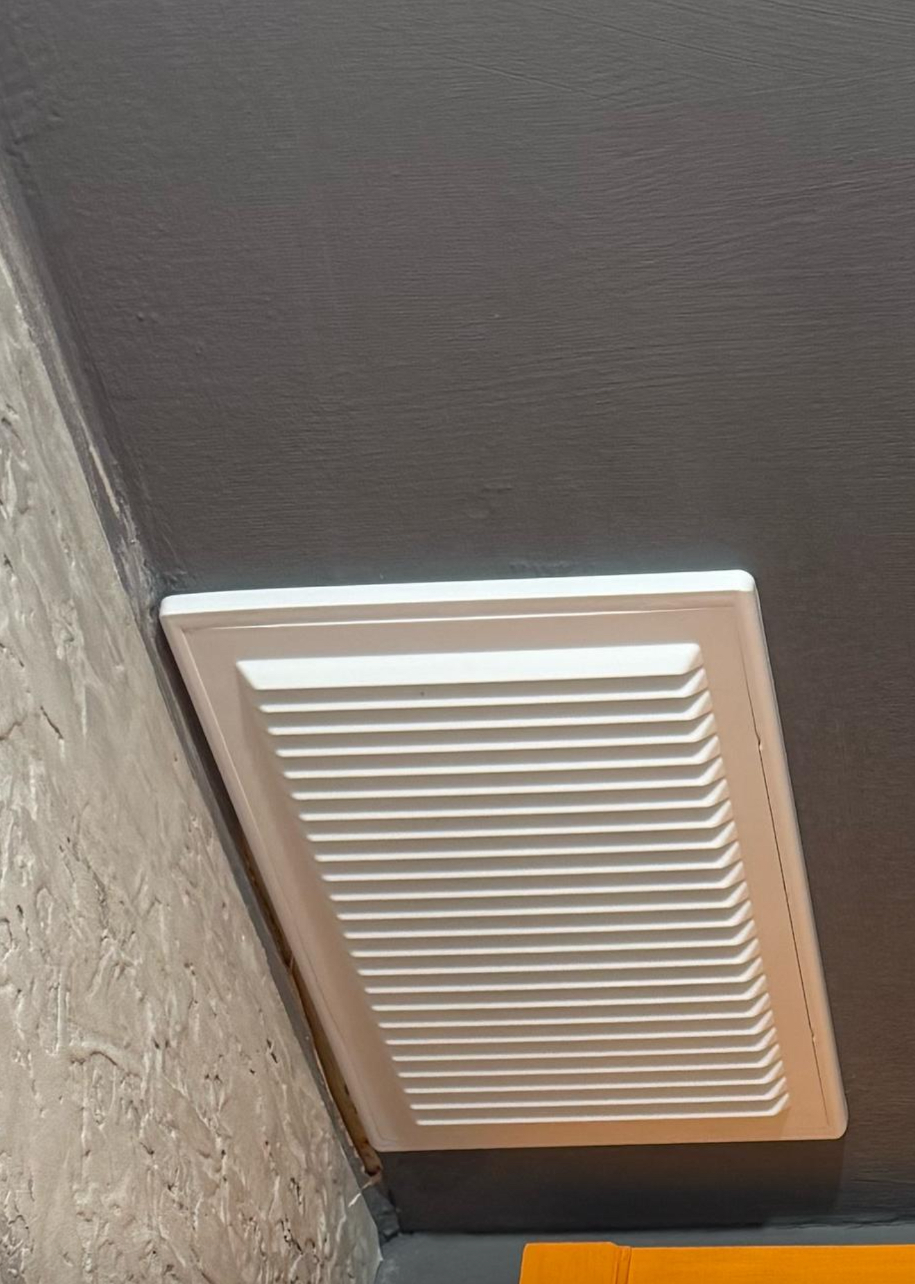

Здравствуйте. Москва, блочный дом 1968 года постройки, серия II-18/12. 11 этаж из 12. Квартира двушка за лифтами с 6-метровой кухней (красным выделена на плане). Проблема с вентиляцией в сан. узле. На кухне все хорошо. В санузле тяги практически нет, часто дует ИЗ вентиляции, иногда слышно, что где-то работает вентилятор и тогда дует 100%. Если окна открыты (а они открыты 24/7, так как дом теплый), то салфетка не держится, да и рукой тяга не чувствуется. Соответственно, запахи, также кто-то внизу курит в туалете и запах табака часто появляется. Сан. узел раздельный. Коробка сан. узла еще с времен постройки дома, пока что капитальный ремонт делать не планируем, хотя понятно, что нужно. Из ванной и туалета есть отверстия в потолке, они выходят в железный короб (один общий) и затем короб уходит в несущую стену. Сейчас в ванной стоит вытяжной вентилятор Electrolux Slim EAFS-100 с обратным клапаном (высота короба не позволяет установить другой). А в туалете просто декоративная решетка с обратными клапанами-лепестками. Но толку от вентилятора в ванной особо не чувствуется (хотя все же лучше, чем без него), если приложить салфетку при включенном вентиляторе, то она не держится, если палочку благовоний приставить, то вроде уходит дым (но и сам вентилятор горизонтально, в потолке располагается). А в туалете часто запах неприятный вентиляцией и курева. Скорее всего вентилятор в ванной гонит в туалет из вентиляции воздух частично. Вижу три варианта действия на данный момент:
  1. убрать вообще вентилятор и оставить только решетки, так было последние лет 15 в квартире, но в ванной душно, жарко и влага после душа плохо уходит, с вентилятором в ванной стало получше. Летом принимая душ плохо становится, как в сауне, так еще и потолок низкий и тяги нет никакой.
  2. Попытаться поставить вентилятор и в туалет. Будет два вентилятора одновременно включаться- в ванной и туалете и по идее запахи из вент. шахты не будут попадать?
  3. Убрать вентилятор в ванной, поставить вместо него просто решетку. А вглубь коробка попробовать установить канальный вентилятор, по бокам как-то заделать дыры (поролон, пена?)? Вентилятор будет работать одновременно и на ванную и на туалет?
Третий вариант кажется самым интересным. Вопрос какой производительности взять канальный вентилятор? Что посоветуете сделать, чтобы в ванной и туалете была нормальная вентиляция? Вызывать кого-то из служб не вижу смысла, так как нужно все ломать и смотреть что там в шахте (про заглушки читал, но не очень понимаю как это устроено). На данный момент что они сделают? Замерят, тяги нет, это и так понятно. Составят акт. Дальше что? Кстати, можно было бы вывести вентиляцию сан. узла в кухонный канал (но это запрещено), так как на кухне вентиляция работает хорошо, но это тоже требует переделок и пока не планировалось.IMG_7078

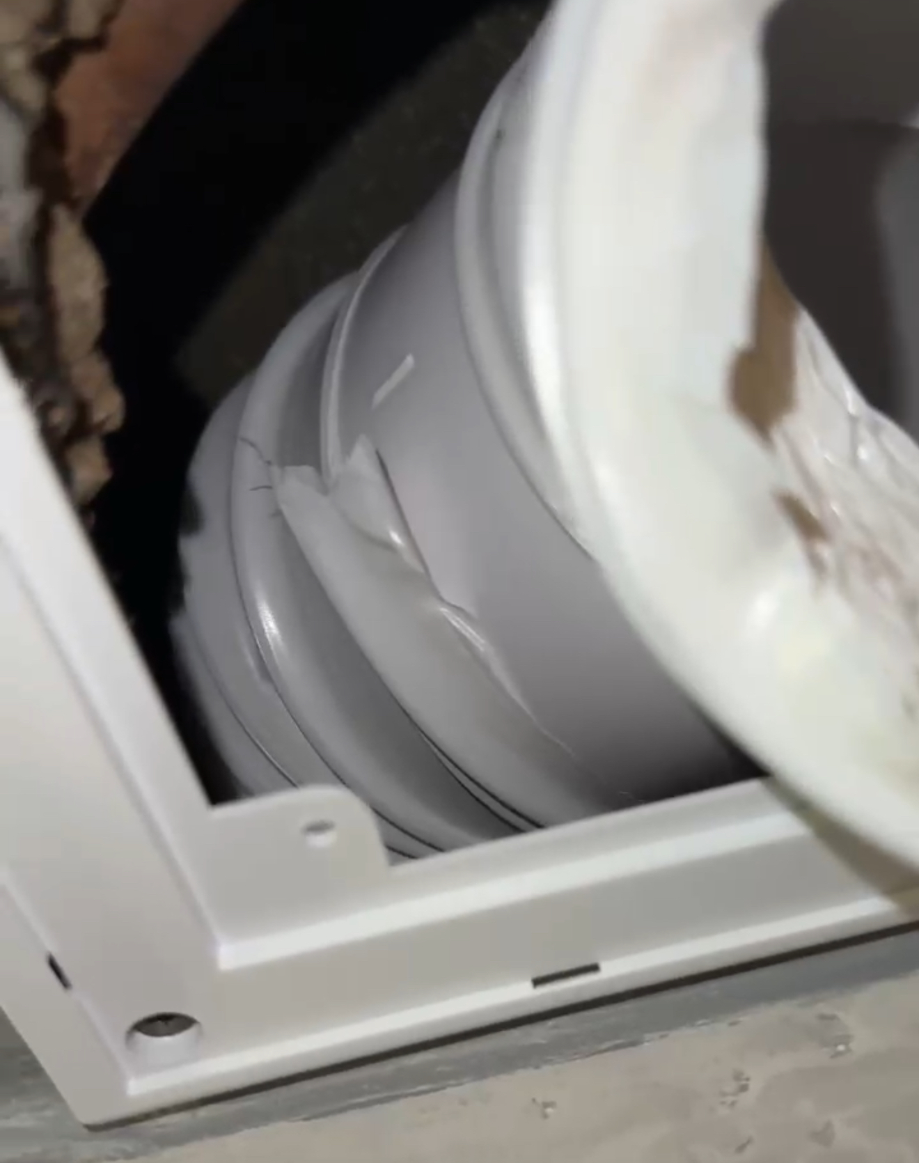

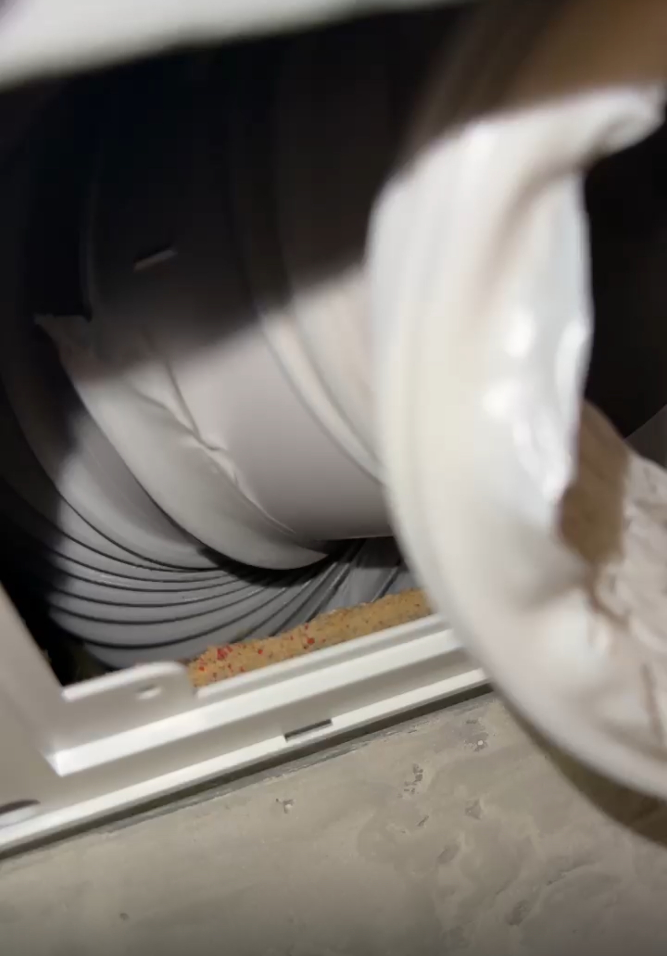

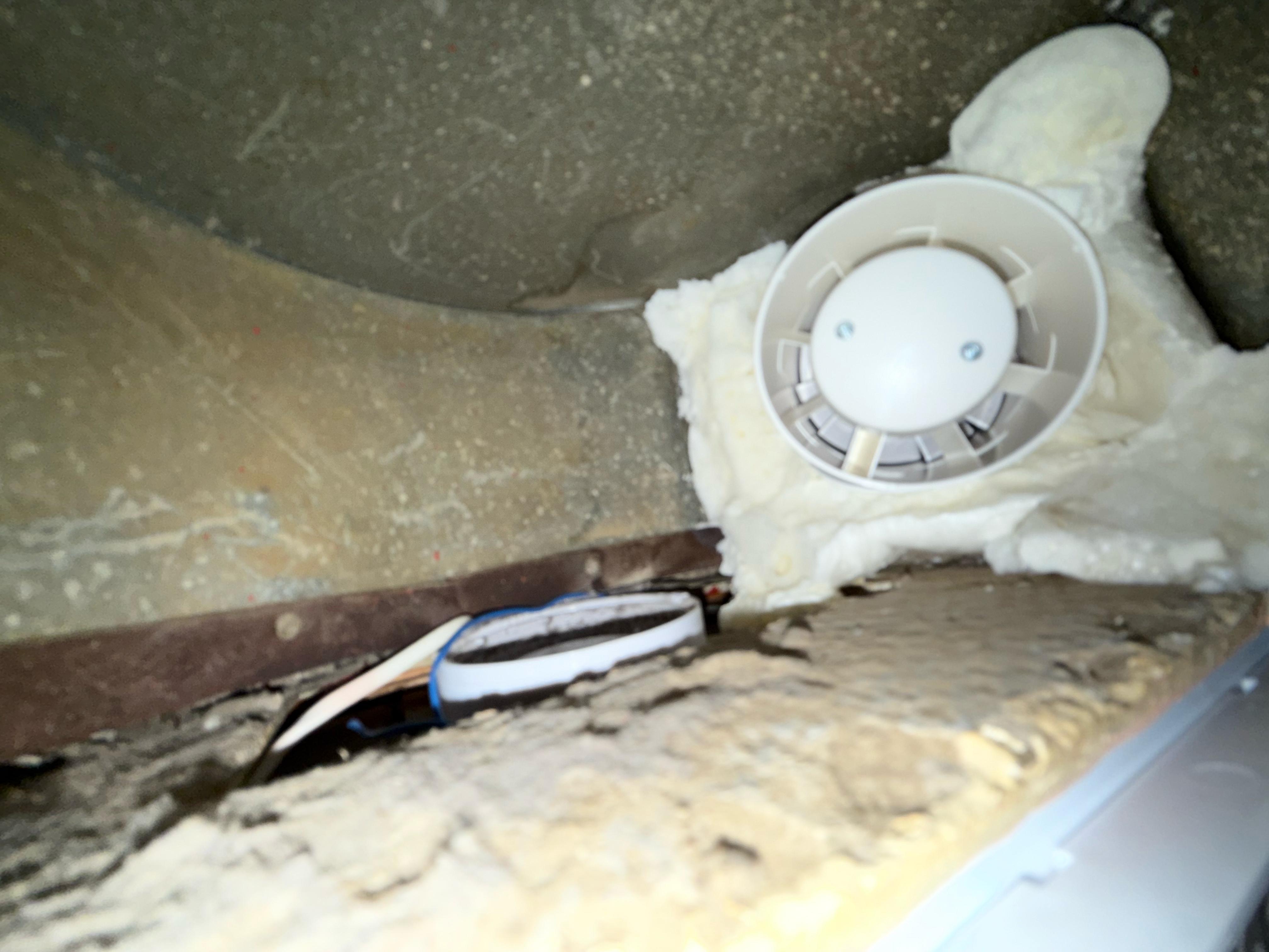

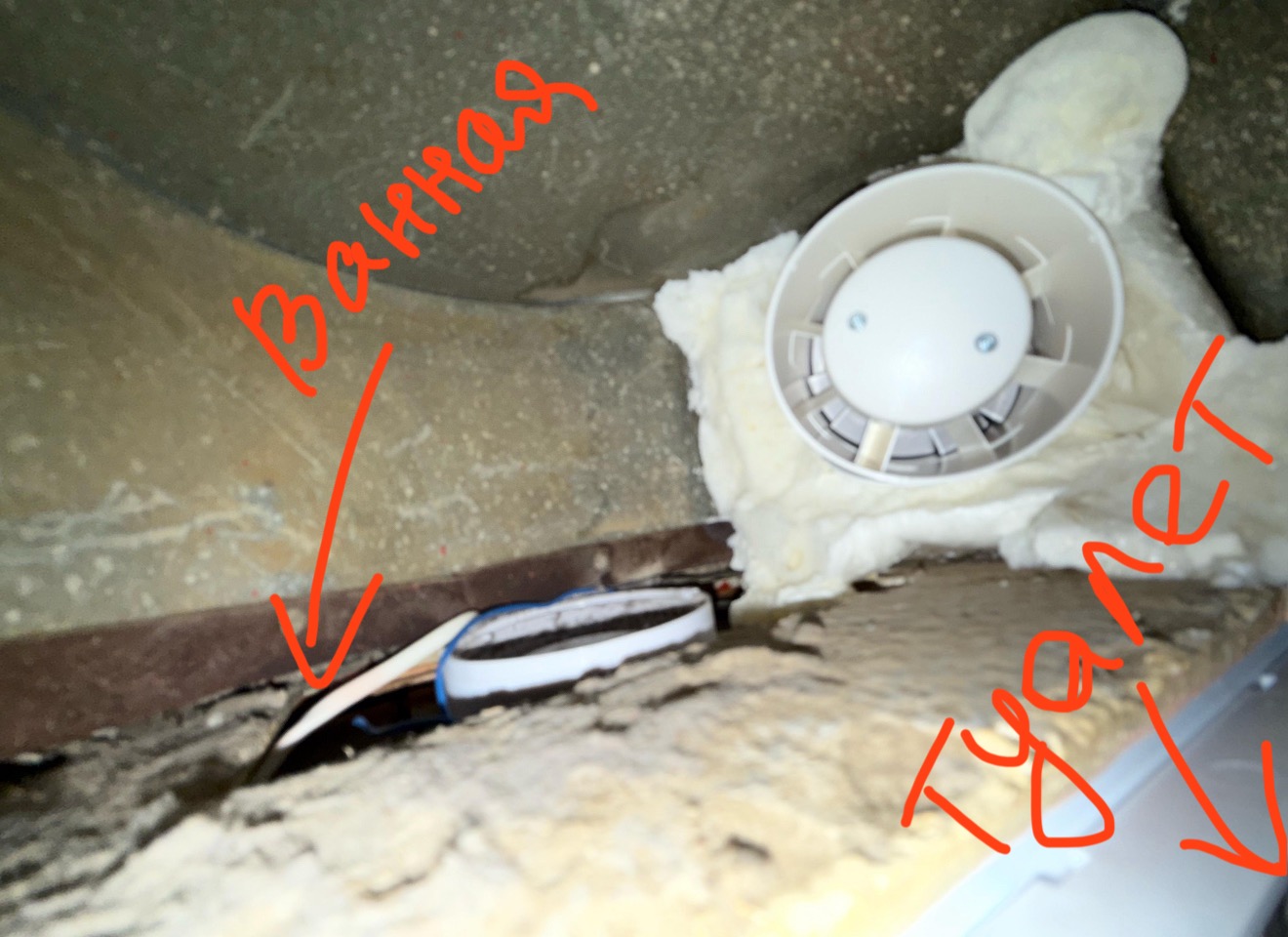

Po4et,  Здравствуйте! Можно сказать да, решил. Вызывал весной из жилищника вентиляционщиков. Пришли, измерили анемометром тягу. Сказали, что есть. На улице было холодно и, действительно, в этот день была тяга в вентиляции. Что редкость! Зимой вообще ее не было тоже, как и круглый год. Но вот в тот день она была, проверял салфеткой. Такое вот совпадение. Посоветовали мне поставить вентилятор кубов на 50 вглубь жестяного короба, чтобы сразу работал на 2 помещения: на туалет и ванную. В общем, была проблема как вставить туда вентилятор, короб большой достаточно, а вентилятор всего 100 мм. Взял две торцевые площадки для вентиляции и соединил их между собой через соединитель, в который влезает канальный вентилятор 100 мм. Склеил все это в конструкцию, чтобы «стояла». Обрезал где нужно. Поставил вглубь короба и запенил все сверху-снизу и по бокам. В итоге получилась труба посередине короба, в которую легко входит канальный вентилятор 100 мм. Подключил вентилятор. Затем подсоединил тройник, к которому подключаются два армированных воздуховода. Один на ванную, второй на туалет. Еле-еле все влезло. И выход вентиляции просто решетки. Работает! Тихо, гораздо тише, чем был просто вентилятор в ванной. Тянет хорошо. Салфетку держит. Вентилятор у меня работает 24/7. Гораздо лучше стало, чем было. Поясню. Просто «положить» вентилятор вглубь короба - не вариант. Нужен напор. Так как имеется реально какая-то проблема с тягой. Её просто нет, нужно было , так сказать, «передавить». Вентилятор стоит «канальный вытяжной ALMAZ 100 энергосберегающий». Всего 8 Вт. Пока что все устраивает. Но, конечно, если делать капитальный ремонт, то нужно полностью сносить сантех кабину, добраться до несущей стены и смотреть что там с каналом, может заглушки нет или засор. Кстати, после установки канального вентилятора вглубь короба появилась другая проблема - начало пованивать вентиляцией соседей в сантех шкафу, где стояки (запах еды, курева). Между стеной сантех кабины и несущей есть зазор, он ничем не закрыт был и оттуда начало тянуть при работающем вентиляторе. В итоге пришлось от пола до потолка запенить зазор между стеной ванной и несущей и частично сбоку завалить пеной сам жестяной короб под потолком. Запах в сантех шкафу пропал, плюсом еще стало меньше лифтов слышно. Но запах стал появляется иногда в ванной, тянет из-под потолка. Но очень редко, уже не беспокоит (а так нужно по-хорошему снять потолок в ванной и смотреть где есть щели между стеной сантех кабины и несущей). То есть еще есть обратная тяга. Мне кажется, кто-то ниже по стояку подключил кухонную вытяжку в канал санузла (потому что идиотская планировка с вент отверстием кухни на противоположной стене от плиты) и иногда прям конкретно воняет готовкой и куревом. Мой вентилятор работает 24/7, но он не всегда может перебить этот мощный поток от соседей. Там, где жестяной короб вентиляции входит в несущую стену есть щели и при включенном вентиляторе начинают просачиваться запахи из общего канала. Что подтверждает, что тяга очень плохая. Прикрепил фото, чтобы было более понятно) 583e54f5-58c6-4e40-8d92-3873c611165fIMG_9825IMG_9821IMG_9827IMG_9822IMG_9826
