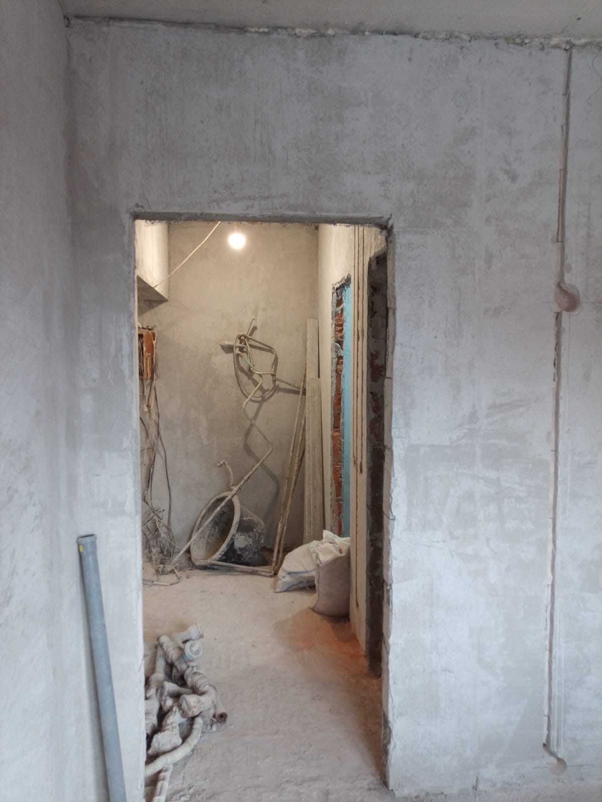

Добрый день! Имеем оштукатуренную гипсом кладку из газоблока. Потребовалось сместить проем левее на 10 см. Перемычку из уголка конечно такую длинную никто не делал. Что делать? Пока варианта 2.
  1. Срезать кладку по правому краю и делать из гкл
  2. Сделать штробу к левой стене и нарастить перемычку с помощью сварки, к ней приварить арматуру и через химический анкер к бетону(он по левой стене) WhatsApp Image 2025-03-19 at 15.34.13

А что там сейчас в качестве перемычки?
Если вы отрежете 10 см слева - у вас там почти ничего не останется, так и так крепить левый край перемычки к бетонной стене, по-моему.
Проем, какой ширины? Если меньше метра, можете не париться - просто отрежьте лишнее, добавьте с другой стороны, и всё. ... Перемычка (уголок и т.п ) в небольших проемах не обязательны. можете даже спилить ваш уголок нафиг-ничего страшного не случится )

Paruka, вставить длинный уголок перемычку.

Чтобы в наддверном заполнении не образовалась трещина, можете ближе к левому простенку поставить вертикальную временную опору. И уже после этого демонтировать левый простенок. Заодно, после демонтажа увидите, как можно подкрепить "хвосты" перемычки слева.
Заложить с двух сторон арматуру в штробы, один конец арматурин вставить в бетонную стенку. Связать их между собой проволокой, вдавить в штробы раствор, выровнить вровень со стеной 20240115_191727

Конечно, изготовить перемычку из двух стальных уголков, как сказал выше BV или хотя бы из тослтой арматуры, как выше сказал Vasili! Данный совет:
Грэй написал 19.03.2025 в 16:36
- халтура для совсем ленивых. Удачи!
