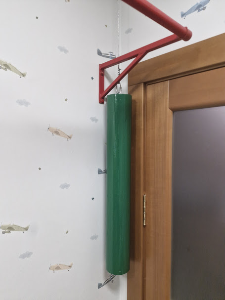

Я показал пример с витым проводом - там нет катушки. Не усложняйте, у вас в детской чугунная труба набитая бетоном висит, а вы "полируете" катушку.
Она висит там весьма гармонично. Покрасить только надо - частью интерьера будет вместе с летающим столом, турниром, лебедкой и т.д. Да и не видео её вовсе за открытой дверью. Движется практически не шатаясь.

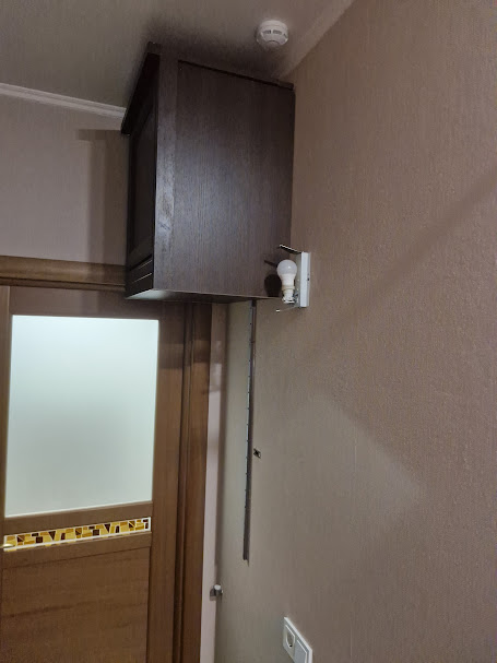

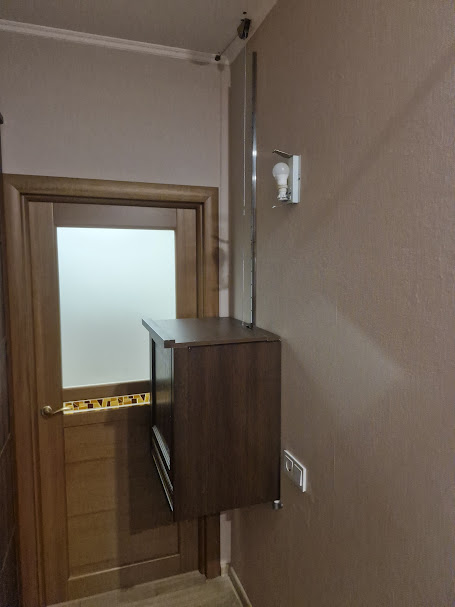

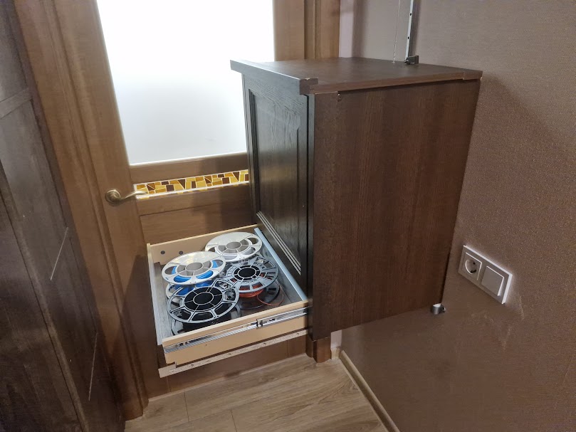

В целом закончил, всё работает. Массу противовеса подобрал правильно - в полностью нагруженном состоянии тумба ездит от прикосновения рукой, при этом, не "взлетает", останавливается, если отпустить на середине пути. 20251019_15063320251019_15065620251019_15072620251019_150840Демпфер на потолке приготовил, но делать не стал. Противовес опускается до пола.

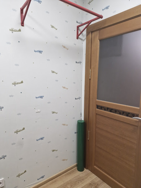

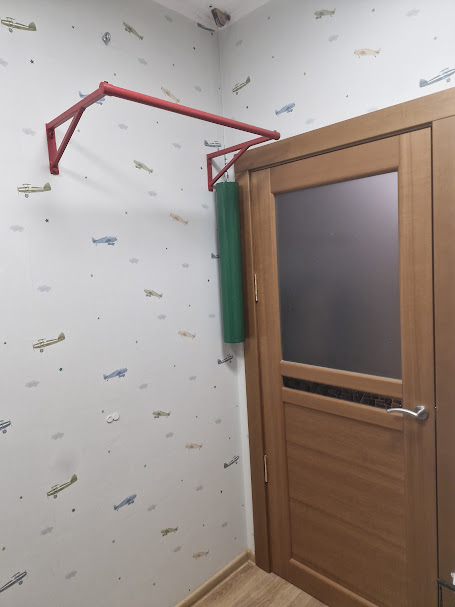

Она висит там весьма гармонично. Покрасить только надо - частью интерьера будет вместе с летающим столом, турником, лебедкой и т.д. Да и не видно её вовсе за открытой дверью. Движется практически не шатаясь.
Покрасил: 20251029_21395820251029_214003 В основном находится в таком положении - стоит на полу - достаточно безопасно:20251029_214116

Ребята зачем-то включили принтер через удлинитель - корпус стал "щипаться" током. Так что без заземления никак.

Во-первых сразу законный вопрос - розетка с принтером под диффзащитой (если да, то какой автомат стоит)? Для компьютерных блоков питания такой эффект допустим, поэтому требуется заземление. Во-вторых, чтобы ощущать щипание необходимо человеку быть замкнутому на землю. Где вы ее в коридоре нашли? Эти факторы: отсутствие диффзащиты, корпус с потенциалом, наличие открытой "земли" в шаговой доступности от прибора - опасное для жизни сочетание.
