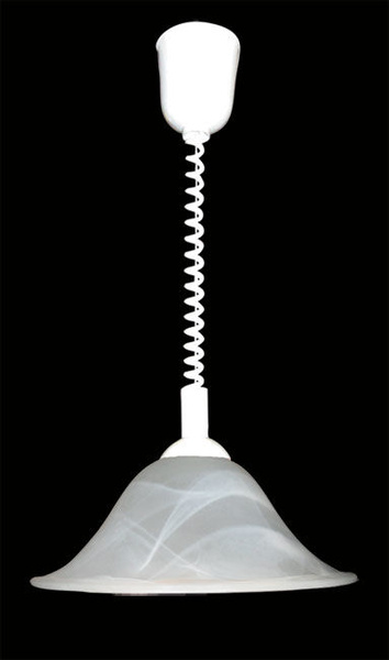

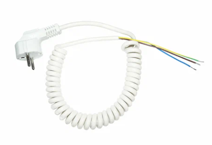

Поэтому решение - подвесное питание для мастерских. Ну или по дешмански - розетка на половинной высоте и свободный мягкий кабель в нее до принтера. Если сможете найти такой свивающися (как телефонный), то внутрь пропустить тросик на самосматывающуюся катушку, тогда свисающей петли не будет.
Сообщений: 135492
14.10.2025 в 17:34:59
Мишутк написал 14.10.2025 в 17:25
Люстры с подъёмом.
https://ozon.ru/t/h10gyIP
Пример принципа, но не цены)

BV написал 14.10.2025 в 17:34
Люстры с подъёмом.
1015189123Ну да, трехжильный провод найти такой витой под нужную нагрузку. Тросик внутри возможен, но не обязателен. Взять из механизма люстры.
спиральный кабель Screenshot from 2025-10-14 17-57-58
Люстры с подъёмом. Пример принципа
Что-то я не понял, там принцип токосъёма другой, не как в пылесосе?

Вадим М написал 15.10.2025 в 01:55
Тот же, но катушка компактнее. Но выдержит ли ток принтера, вместо лампы?

BV написал 15.10.2025 в 02:16
Так там же тоже 2 провода, нет?

Вадим М написал 15.10.2025 в 02:24
Да. Скользящее заземление можно сделать через направляющую, хотя и не по феншую в плане идеальной надежности. Ну мир не идеален.
Так то петлю в углу и достаточно.
