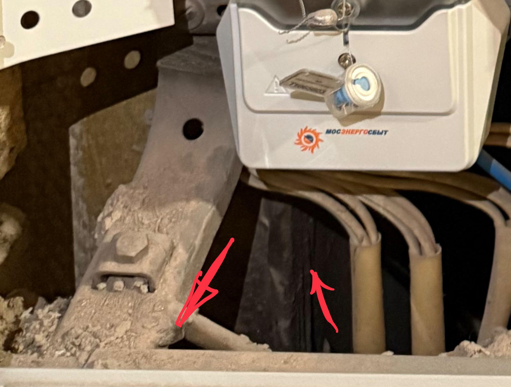

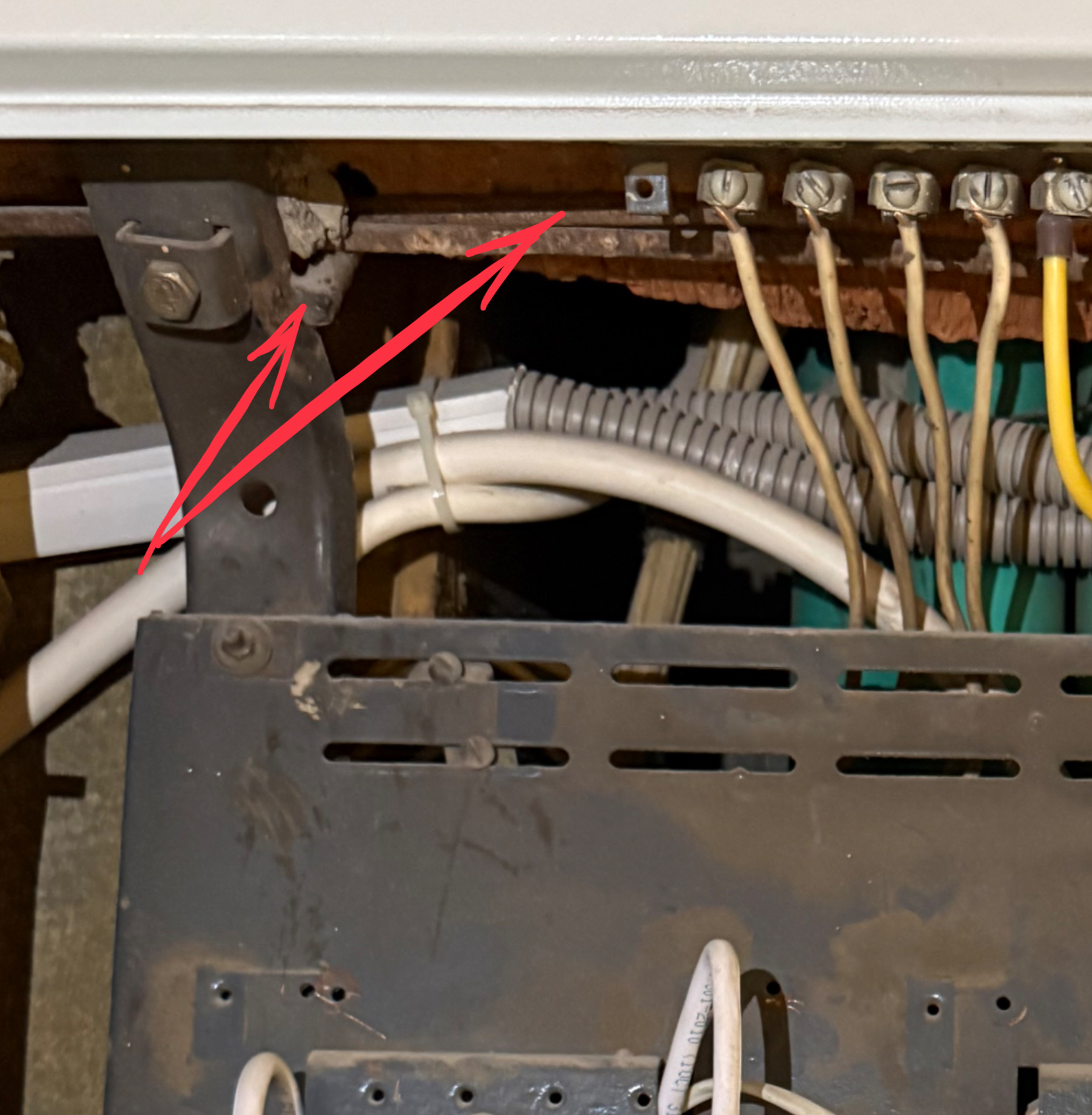

Ka1n написал 06.04.2025 в 20:56
я правда не понял где эти 5 проводов.
А в стояке: 3 фазы (черные), ноль и РЕ - синий и ж/з соответственно
Я просто увидел наверху шину это стремную в этажном щите
Сам на неё смотрю)))...

Ka1n написал 06.04.2025 в 20:44
IMG_2152IMG_2151Попробуй посмотреть, откуда и куда идут эти железяки

MaSeVi написал 06.04.2025 в 20:48
то бишь - новая...
"сверх новая, модернизированная"....;)
Screenshot_20250406-205747" И брюки....превращаются в шорты..." )
Screenshot_20250406-205826применяется специальная электропроводящая краска....
На а то, что провода в подвале могли интернетчики и наркоманы с.... ть, по научному - демонтировать.... вроде я тут читал.
СУП в понимании системы конечно нет.
Мелочь, но верхние 2П автоматы интересно подключены....
И ТС интересует наверное крайняя правая квартира по общему щиту?

MaSeVi написал 06.04.2025 в 21:03
А в стояке: 3 фазы (черные), ноль и РЕ - синий и ж/з соответственно Ka1n написал 06.04.2025 в .....
Увидел, спасибо. Я просто не понимаю, если в этом доме ноль будет отгорать также как у меня , на земле напряжение будет или нет? Я же так понимаю тут ноль с землей тоже объединены, отличие только в том, что заземление отдельно приходит

MADONNA написал 06.04.2025 в 21:13
Я еще у себя пытался посмотреть как сварен щит и куда идут железяки - там ничего не видно, грязно
Разве это интересно ?Интереснее откуда идёт жёлто-зелёный толстый опрессованный ншви проводок
