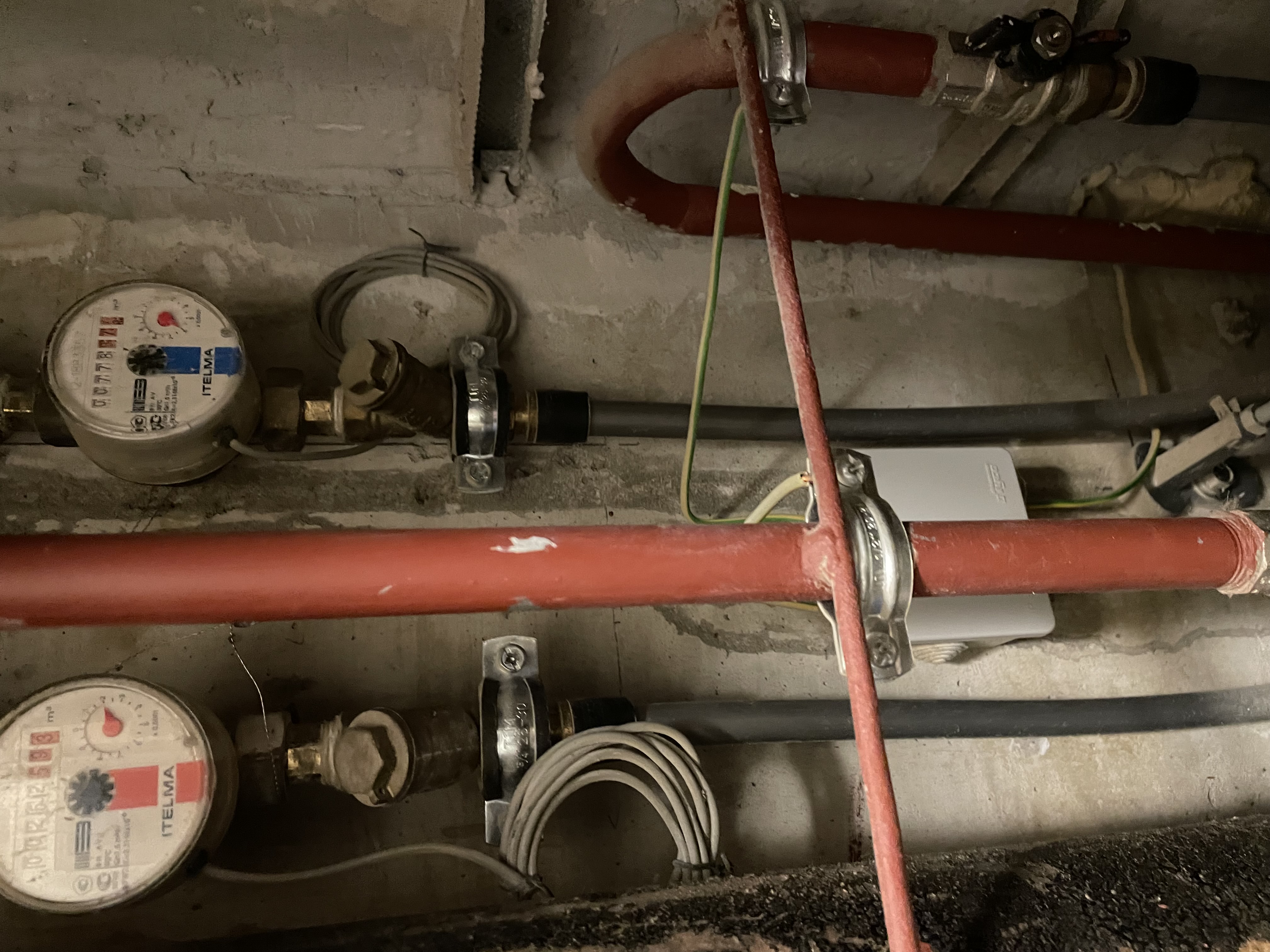

06.04.2025 в 20:44:56
IMG_4964IMG_4970IMG_4969IMG_5328
Это дом, где был капремонт электроэнергии в 2018 году. Подскажите, это новая система заземления?

Ka1n написал 06.04.2025 в 20:44
А над этим щитом слаботочный отсек есть? Сфоткать внутри можешь?

06.04.2025 в 20:48:29
Стояк из 5 проводов, д.б. TN-C-S, то бишь - новая...

06.04.2025 в 20:52:17
MADONNA написал 06.04.2025 в 20:48
Это 2 щита счетчики снизу, автоматы сверху. Слаботочка справа, но фото нет пока. А что там? Можно сделать, если надо

MaSeVi написал 06.04.2025 в 20:48
Спасибо за ответ, я правда не понял где эти 5 проводов. Я просто увидел наверху шину это стремную в этажном щите и подумал, что ничего не переделали. Получается, в санузле то что на трубы заземлено - это допустимо, соседи в безопасности?

Ka1n написал 06.04.2025 в 20:52
Интересно посмотреть сквозное сварное соединение - да и в твоем доме. Я конечно не уверена, надо у настоящих электриков спросить - но щиты должны быть сварены в одну ветку насквозь по всему стояку. Эти смешные проводочки с винтиками - просто для красоты. Но возможно ошибаюсь.
