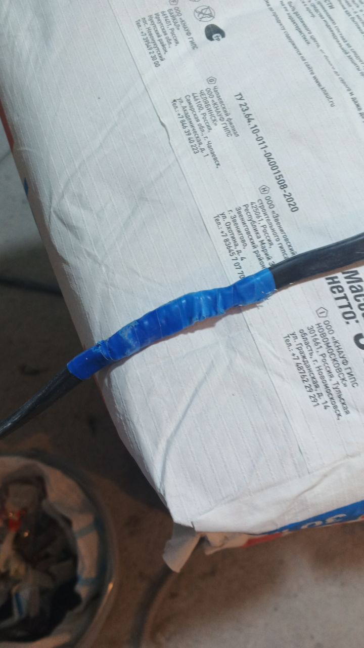

MaSeVi написал 06.04.2025 в 22:57
так себе соединения, или их большое число вдоль линии, являются первой причиной "моргания"...
IMG_20250406_230237_787 IMG_20250406_230242_857

BV написал 06.04.2025 в 23:04
Ну вот это прям спорно, там на клеммниках под винт вроде собраны коробки, но лично не видел. А вот это на фото у вас - скрутка? и не факт, что моргать будет скрутка.

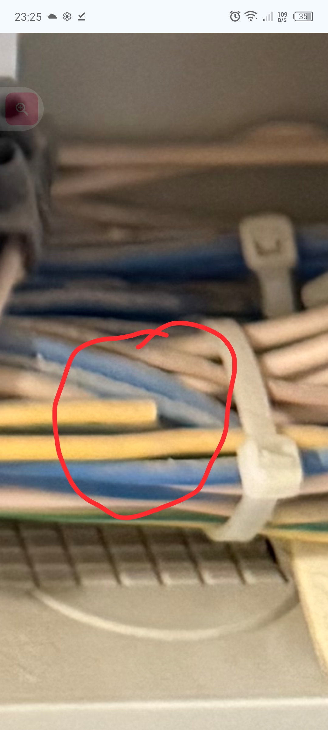

Ka1n написал 06.04.2025 в 23:08
такая - не факт, бывают другие.
Это тоже
Ну и "по мелочи", быстро, за что глаз зацепился...
Screenshot_20250406-231314 Screenshot_20250406-232548шел, шел....и не дошёл)
В этой теме конкретно? Зачем? .... Мадонна стоит рядом с ведрами д... ма и ждет на кого-бы вылить) И Рыбкин с Латром в сумке в автобусе подъезжает. Так что конкретики не будет.

BV написал 06.04.2025 в 23:20
такая - не факт, бывают другие. Ka1n написал 06.04.2025 в 23:08 там на клеммниках под винт вроде .....
Так а чего вы обвели-то? Я попробую подумать над этим, но тяжело)) где обрывается сложно сказать зачем. Видимо стал не нужен)) Криминала нет? Уже давно вроде работает
