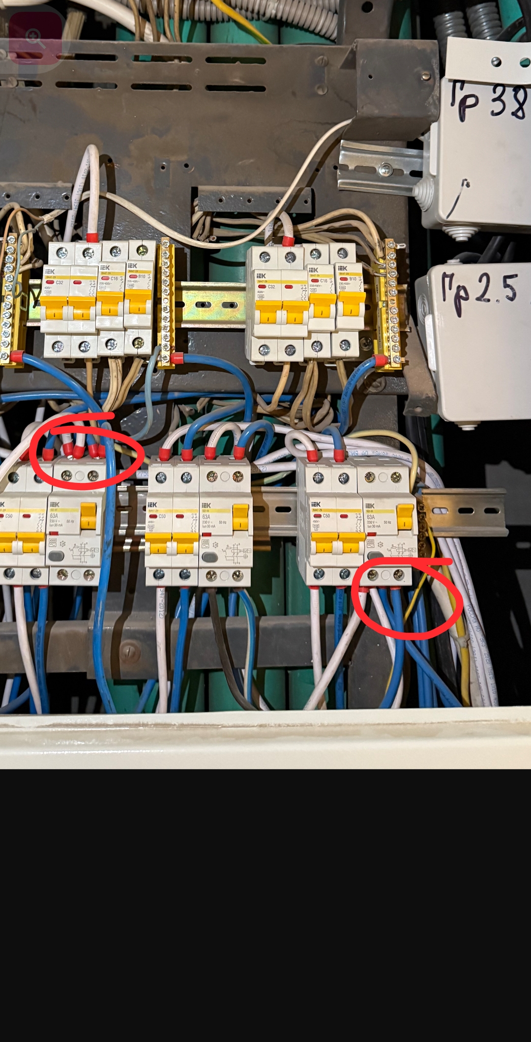

06.04.2025 в 23:35:33
Ka1n написал 06.04.2025 в 23:15
Так это разве рабочий вариант?) они же просто узо используют как шину соединения, что оно разрывать будет?)
И нет шин РЕ поквартирно, что тоже наводит на невесёлые мысли...
Сообщений: 136151
06.04.2025 в 23:37:18
Ka1n написал 06.04.2025 в 23:04
как-то странно подключено второе узо в этажном щите, почему-то все провода вверху, а внизу ничего нет, просто глаз зацепился…
А почему 4-е УЗО обделили вниманием?
Screenshot_20250406-232948 Узвестный способ электриков - подключают квартиру после капремонта - УЗО выбивает.
Так "шоб не выбивало" ....
Кто там будет разбираться что ноль плиты на корпус щита идет.... провода-то все белые поди отличи их... некогда искать...

06.04.2025 в 23:38:55
MaSeVi написал 06.04.2025 в 23:35
Нет их, да. Получается земля из стояка идет на щит, земля в квартиры берется с щита. Какая-то странная схема

06.04.2025 в 23:40:19
Ka1n написал 06.04.2025 в 23:38
Вот именно, это НЕ капремонт, а его мерСкая имитация!!

06.04.2025 в 23:40:36
Поквартирно жирно будет) Screenshot_20250406-233919

06.04.2025 в 23:42:03
BV написал 06.04.2025 в 23:37
А почему 4-е УЗО обделили вниманием? Узвестный способ электриков - подключают квартиру после .....
Все ясно. 4 проглядел да. Искомая квартира 3-е узо, там все ок.
Про электриков понял, интересно

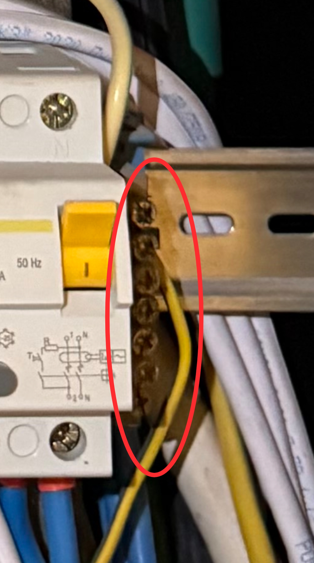

Регистрация: 31.05.2018
Сообщений: 537
06.04.2025 в 23:43:49
BV написал 06.04.2025 в 23:40
А что это за винтики?)) не могу разглядеть
Сообщений: 136151
06.04.2025 в 23:43:50
не в квартиры, а на электроплиты квартир. И не факт что это не нули - раньше УЗО не было - и 2П автоматов тоже - поди их различи.
Сообщений: 136151
06.04.2025 в 23:45:13
Ka1n написал 06.04.2025 в 23:43
Вы серьезно? Там были вы, а не я!

06.04.2025 в 23:47:49
BV написал 06.04.2025 в 23:43
не в квартиры, а на электроплиты квартир. И не факт что это не нули - раньше УЗО не было - и 2П .....
Ну в моем случае она идет на всю квартиру, там видите желтый толстый провод в самом вверху. Короче также, как у меня, где я живу. А что там рядом висит неизвестно, может и нули?
