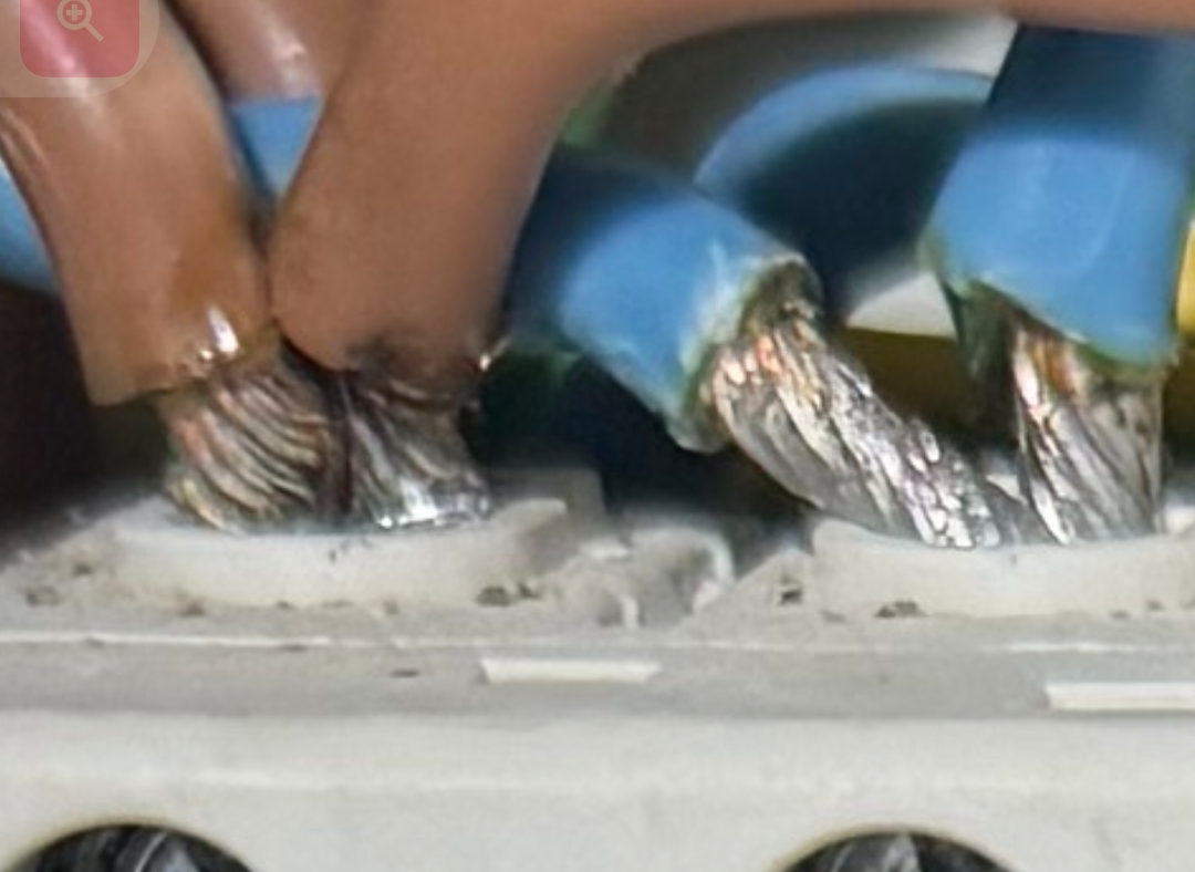

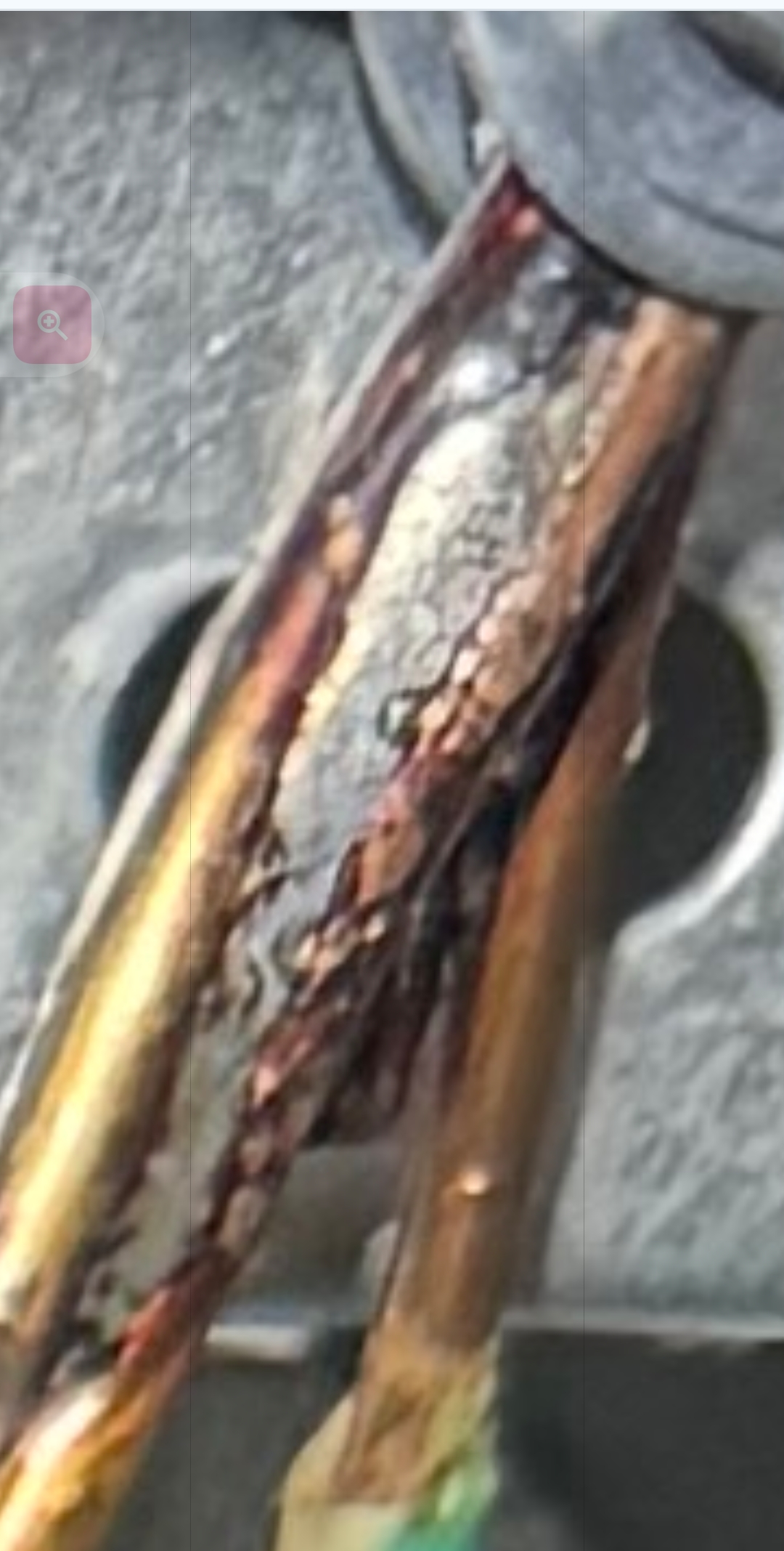

Screenshot_20250330-181757 Screenshot_20250330-183450 Не везде хорошо)
Старой закалки человек.

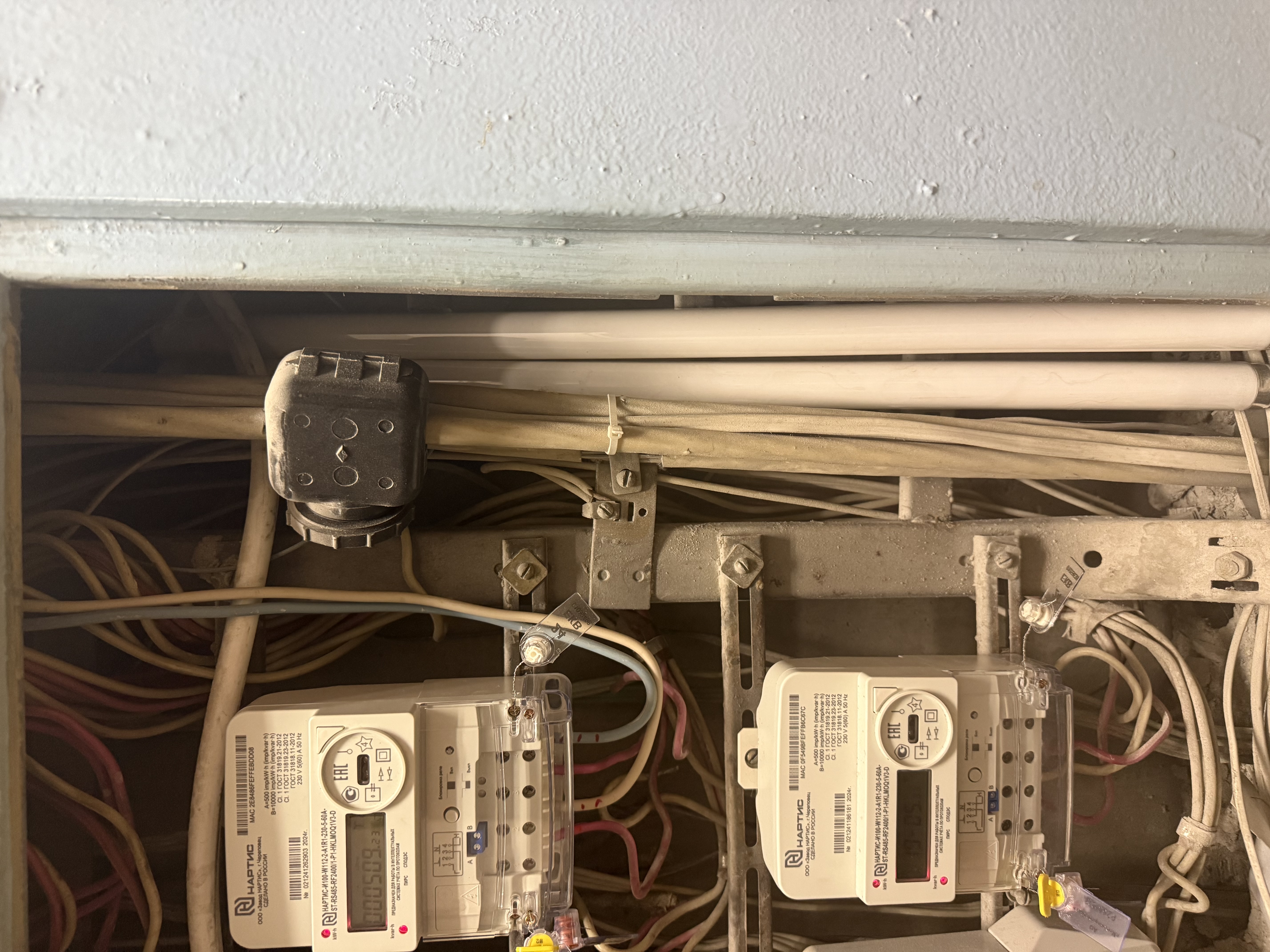

  3. Открыть секцию где счетчики, и фото толстых проводов справа вертикальных.

30.03.2025 в 19:08:00
BV,
BV написал 30.03.2025 в 19:04
Сделайте. Когда выключалось РН и какое напряжение было? Открыть секцию где счетчики, и фото .....
IMG_4885IMG_4886
