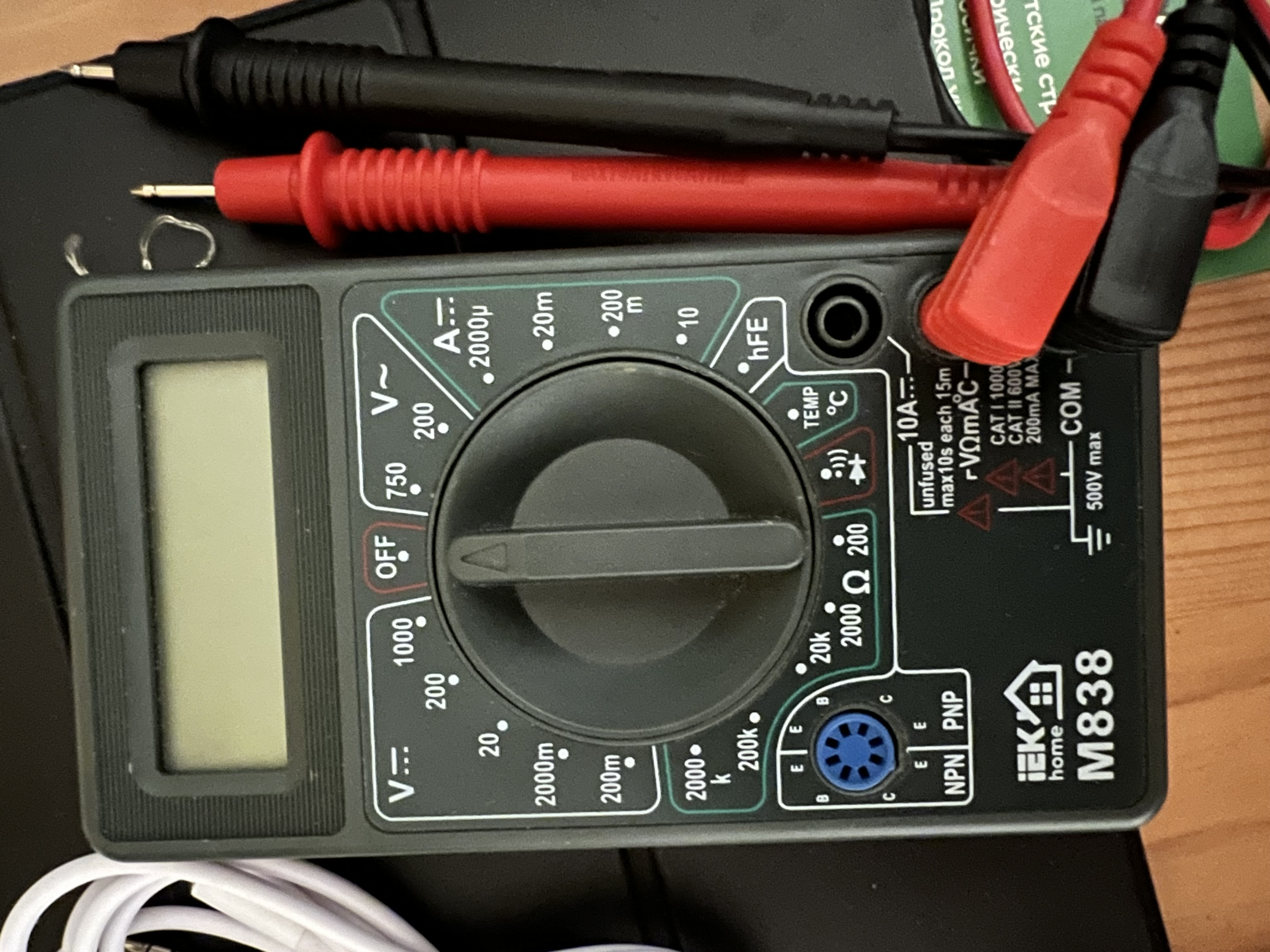

30.03.2025 в 20:06:01
BV написал 30.03.2025 в 20:03
Я свечку не держал когда вы измеряли - но 99.9% - ошибка измерений.
Я 3 раза измерял в разных местах в ванной, стояке и у плита и крана. При аварищийке и он тоже видел, что 100 вольт только при определенной полярности щупов мультиметра

30.03.2025 в 20:10:52
BV написал 30.03.2025 в 19:57
Глазами измеряли? ;) Делайте тест с "тряпкой".... Еще раз спрошу - сейчас земля от этажного щита .....
Меня не тряханет от этого теста? И я не понял как стену намочитть… тестер обычный iek
Сейчас земля квартиры включена в щите как было только сильнее притянули IMG_2062

30.03.2025 в 20:11:20
Ka1n написал 30.03.2025 в 20:06
Я 3 раза измерял в разных местах в ванной, стояке и у плита и крана. При аварищийке и он тоже видел, .....
Фото прибора и в каком положении селектора?

30.03.2025 в 20:14:07
BV написал 30.03.2025 в 20:11
Мультиметр такой (фото мое). Положение на 750 или 200 переменного . Первые два щелчка направоIMG_2062

Сообщений: 137681
30.03.2025 в 20:17:36
Ka1n написал 30.03.2025 в 20:10
Где есть земля и любая труба..... Потом повесьте прибор на долгую в положение переменный 200вольт и пусть там стоит и наблюдайте периодически.
Какие пределы на РН? Он непрерывно сеть показывает? Тоже понаблюдайте периодически....
Повключайте плиту все 4 конфорки на макс + духовку + чайник и смотрите что будет на тестере и на РН.
