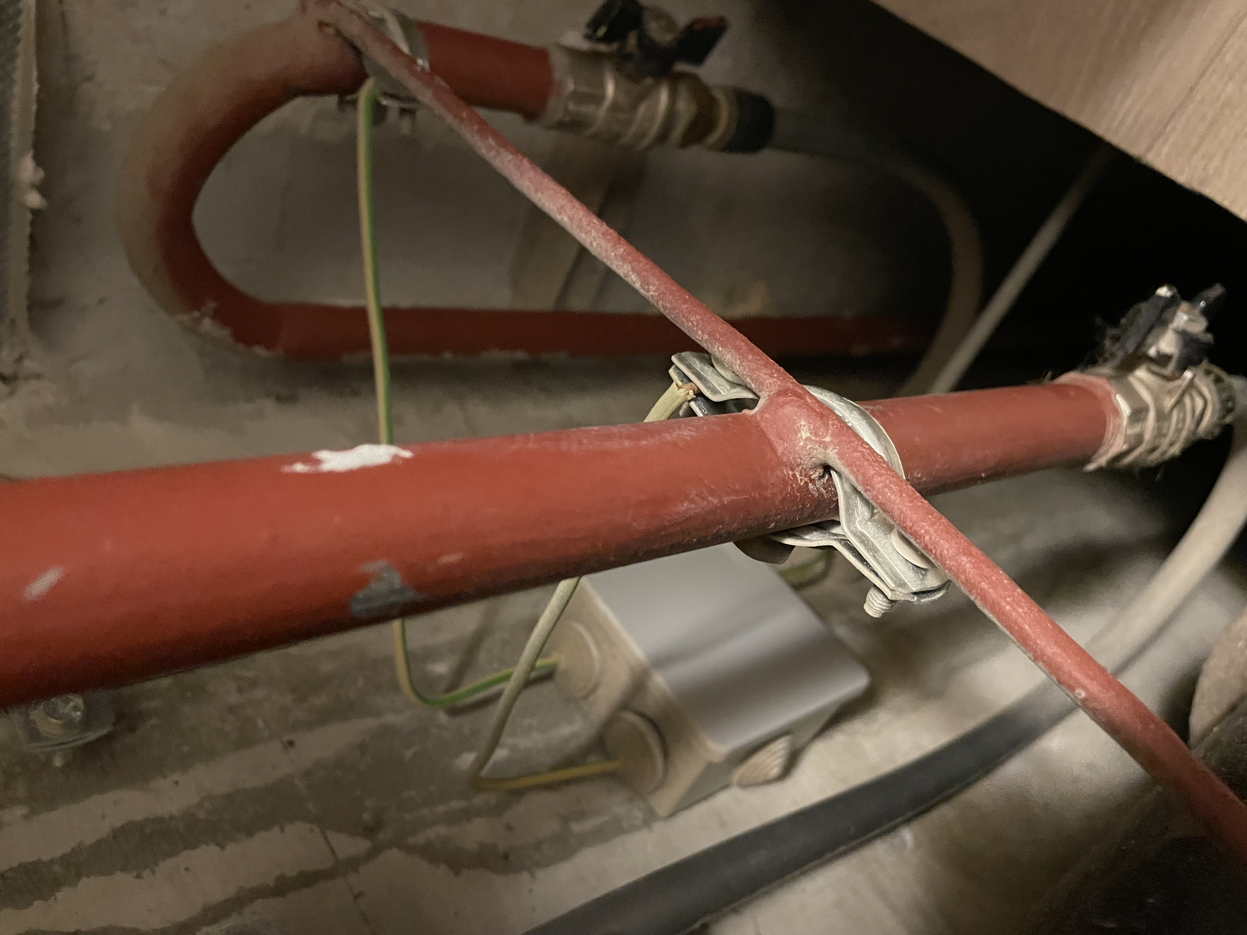

Сори за оффтоп, пока жду новых приходящих спецов, меня очень гложет один вопрос. У меня есть у знакомых квартира, там в сантех. шкафу сделана замечательная коробка с проводами на стояки. Это как раз то, как делать нельзя или это вот этот СУП , ДСУП?
IMG_5328IMG_5327

Ka1n, могу провести обследование и написать вердикт)
На ваш вопрос ответить нельзя.

BV, спасибо, так и знал, придется брать тройную лупу и лезть в щит смотреть. Я так понял упрощенно, что если соединяется с землей в этажном щите, то это нормально, а если просто от шины в квартирном щитке, то нельзя. Просто доступа туда нет сейчас, поэтому точно сам не знаю, но хотелось бы конечно этот вопрос исследовать. Вот по этой теме я бы в будущем вашей помощью обязательно бы воспользовался.

Ka1n,  Понимаете, Вы не зная норм, начинаете строить странные предположения, задавать очень неоднозначные вопросы "2в1" которые просто не имеют ответа.
Чтобы ответить - надо выложить простыню из нормативов, но вы их не поймете, и посыпятся новые вопросы) Поэтому лучше никак, чем как-то вводить в заблуждение.
Коротко - ПУЭ, раздел 7.
Кроме норм как надо, есть фактическое исполнение как есть, которое увы, может быть на отвали - "видимость что это есть, а по факту - не работает", или "наркоманы-слаботочники" вырезали )

Мне кажется - задать один вопрос-была ли реконструкция электрики (капремонт) и можно ответить... КУП явно не от застройщика, есть и другие признаки не нового дома. И мозгожопости

Это частники делали. Мне бы просто понять безопасно ли это для соседей, остальное не так важно сейчас, честно.

Мне кажется - задать один вопрос-была ли реконструкция электрики (капремонт) и можно ответить... КУП .....
Был кап ремонт электрики 2018-2020 год по сайту, но электрику в квартире делали вроде бы в 2017
