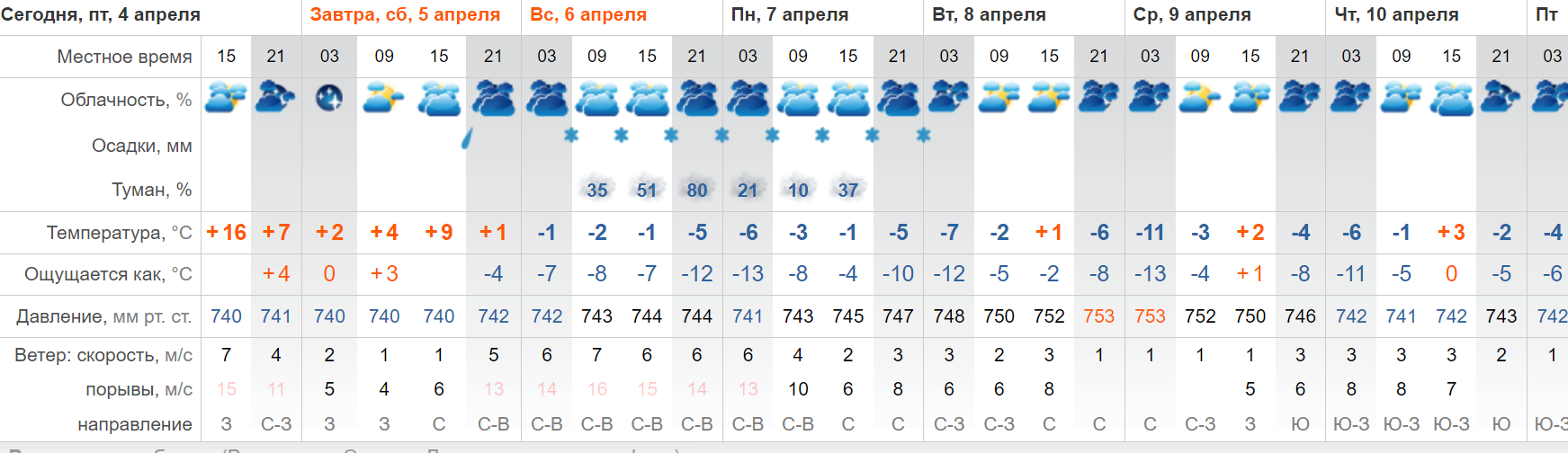

04.04.2025 в 14:15:18
Ждать недолго осталось, -11 обещают image
