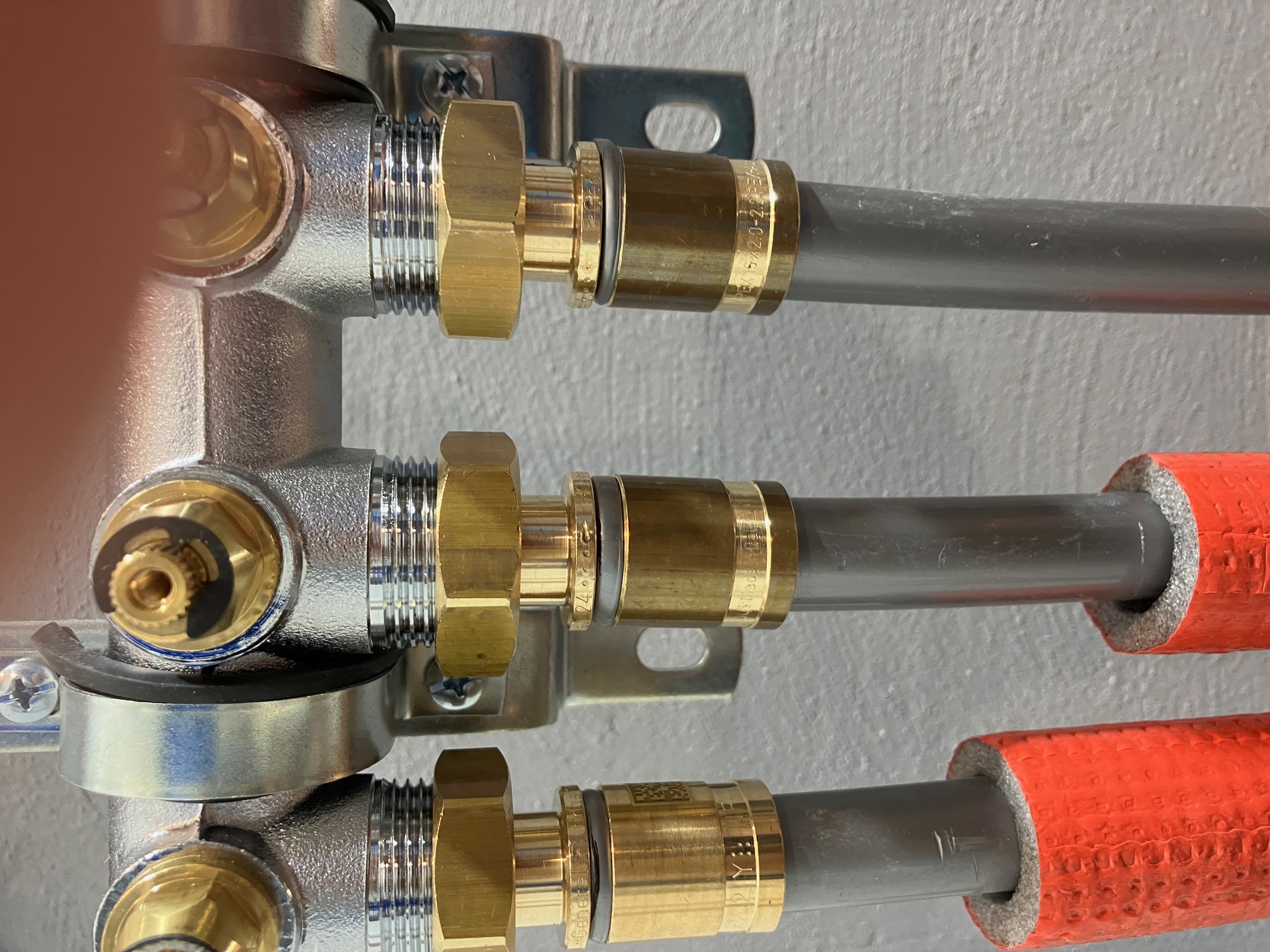

Монтировал трубу из сшитого полиэтилена РЕХАУ Stabil (PE-Xa/AI/PE-RT), 16.2x2.6 на фитинги Рехау и Stout с помощью металлических монтажных гильз Stout, Рехау, TIM (результат одинаковый). В спецификации этих гильз написано, что их можно применять на трубу с толщиной стенки 2.6. Расширительную насадку использовал неоригинальную. При обжиме видно, что фитинг проваливается глубже буртика ограничителя после чего трубу начинает подмининать- показал на фото. На сколько это критично ? Неохота переделывать (22 точки). Опрессовку еще не производил.

ygor78, - подробности решения данной проблемы озвучивал здесь
https://t.me/skoraya_santekhpomoshch/16070/51182?single
