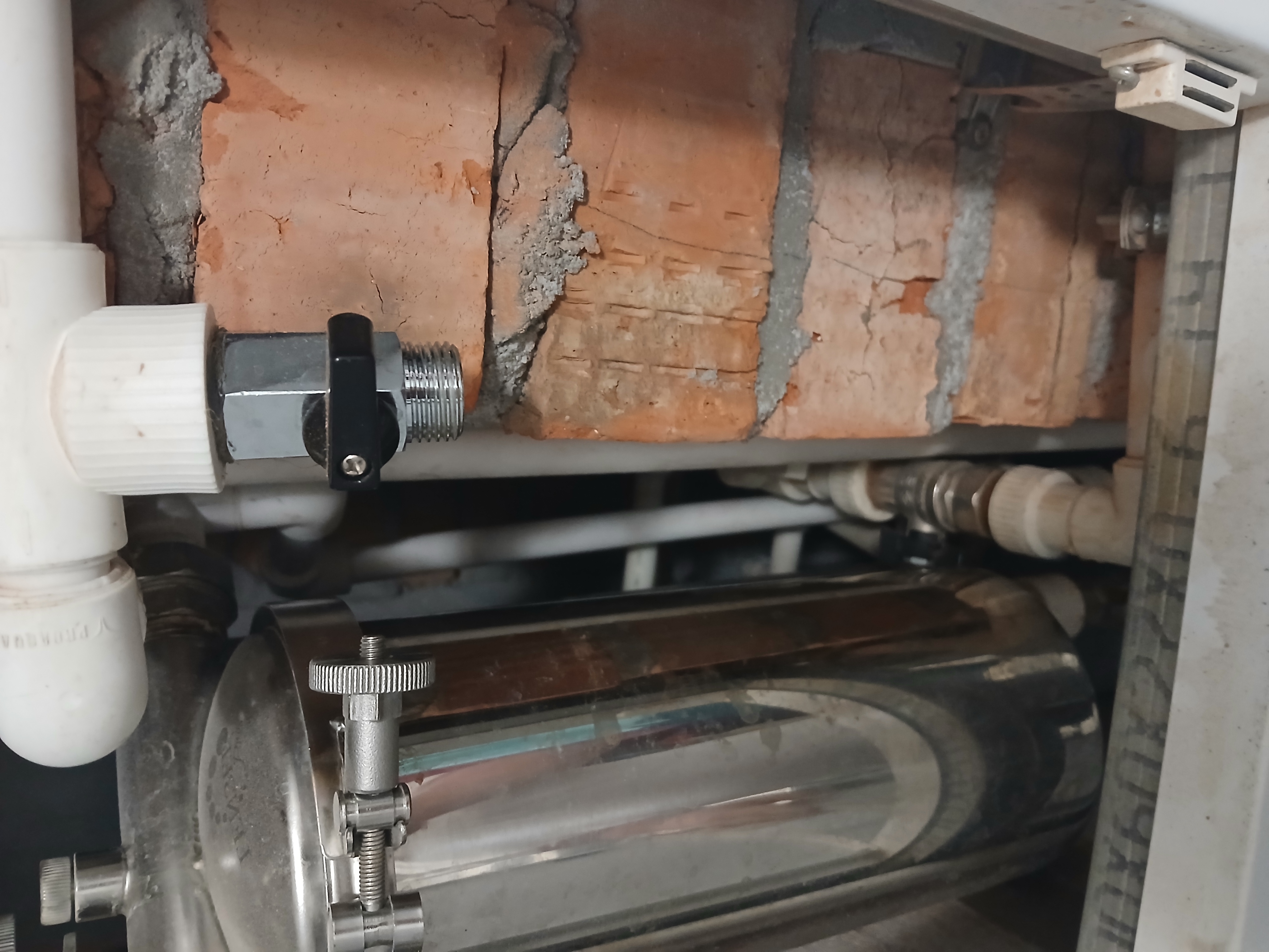

работал года 4, потом работать перестал. УК отказывается что-то делать, говорит установлен неправильно. как вы считаете, неправильно или все нормально? пожалуйста помогите разобраться, готов предоставить больше инфы123

daspeac, внутри шкафа не видно. Вариант снять промыть.

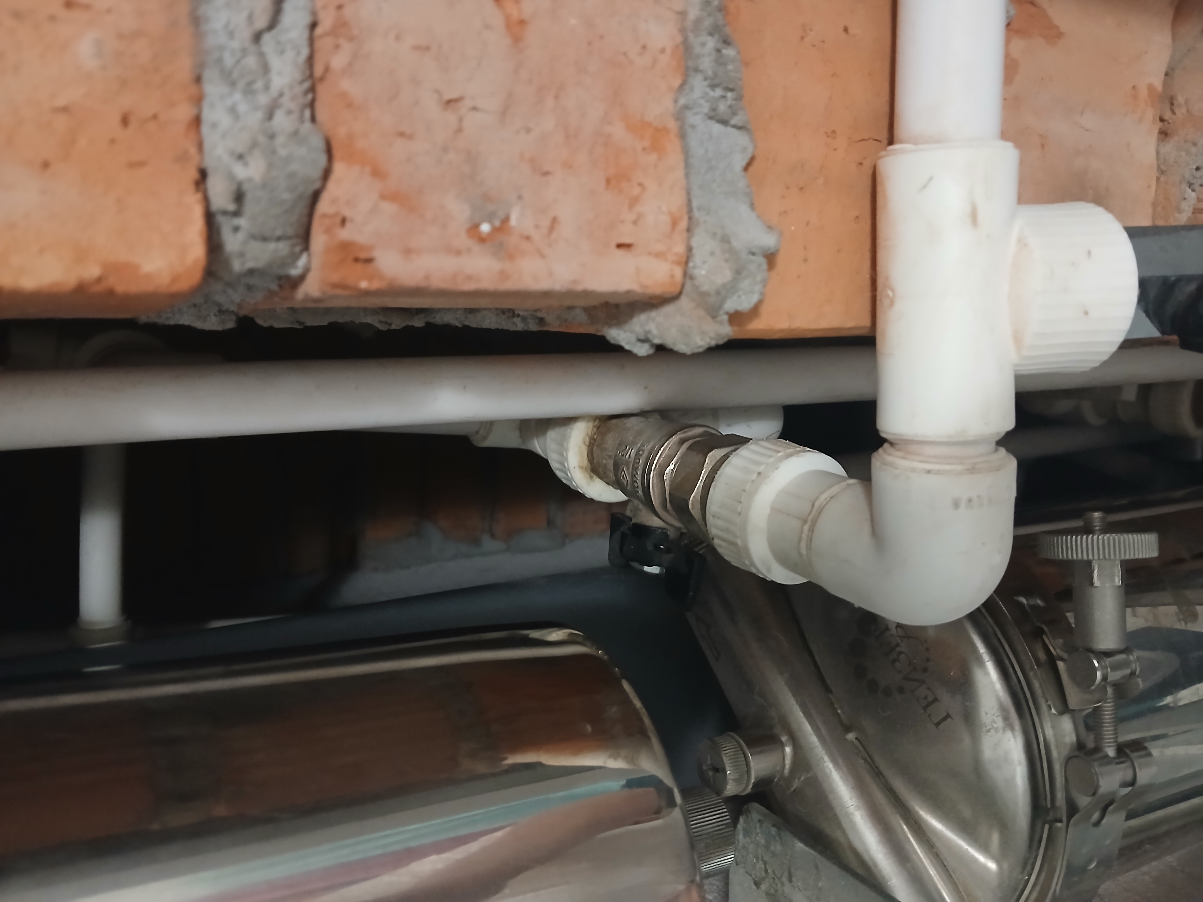

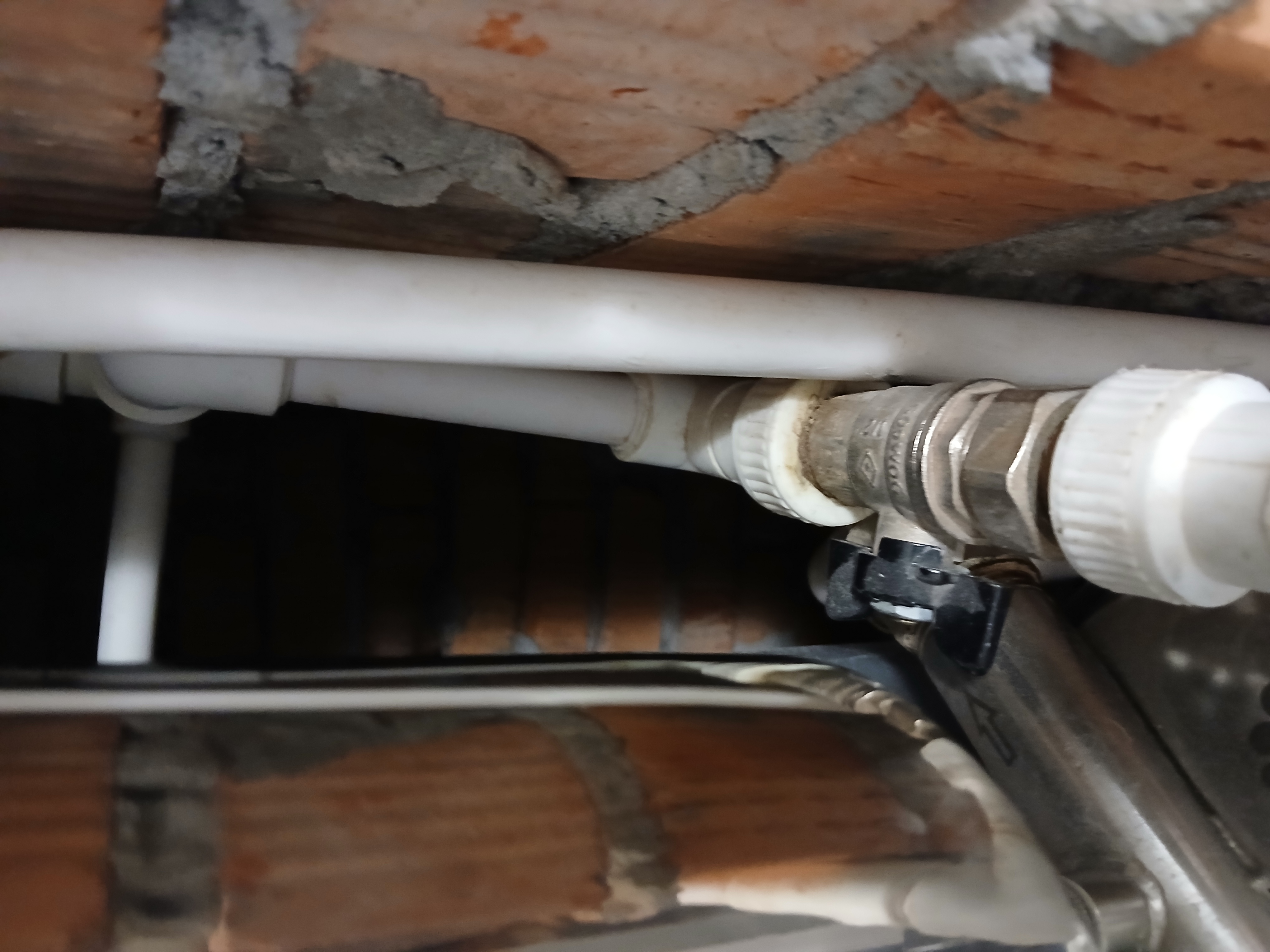

BV, так не будет понятнее?45

Циркуляция воды в отводах на полотенцесушитель происходит медленно, за счет естественной циркуляции остывающего в полотенцесушителе воды, остывая вода опускается вниз и двигается от верхнего отвода к нижнему. Эта скорость ничтожно мала в сравнении со скоростью движения воды по стояку ГВС, поэтому отводы со временем забиваются шламом что и приводит к зарастанию их внутреннего диаметра в лучше случае, и отгниванию отводов от стояка и протечке в худшем.
Сотрудники УК, в большинстве своем, не являются специалистами по монтажу и эксплуатации вверенным им систем и не стоит сколь угодно серьезно воспринимать их слова, они не понимают того чего говорят, потому что если бы понимали, они бы сказали в чем именно ошибка подключения.
Полотенцесушители выполненные строителями из гнутой трубы на сварке без байпаса не забиваются так как нет участков с низкой скоростью циркуляции, при замене полотенцесушителя от строителей на любой полотенцесушитель с кранами и байпасом рано или поздно всегда будут проблемы, на моей практике минимальный срок службы 2 года. Все зависит от качества водоподготовки.
Водяной полотенцесушитель лесенка откровенное зло в многоквартирном доме. Подробности в этой теме
В многоквартирном доме есть только 2 надежных варианта : либо оставить полотенцесушитель от строителей и смириться с его внешним видом либо отказаться от водяного полотенцесушителя вовсе и смонтировать ЭТП или электрический п/с. В противном случае надо всегда быть готовым что бомба замедленного действия рано или поздно рванет.
Полностью поддерживаю собственников квартир устанавливающих водяные полотенцесушители "потому что у знакомых стоят и никаких проблем", потому что такими действиями они поддерживают таким образом рынок услуг по устранению аварийных ситуаций.
2ТС если в вашем случае отложения не жесткие, можно попробовать промыть п/с сняв его и поочередно открыть каждый кран на отводах прикрутив к уголку гибкую подводку, либо к месту спуска воздуха, если я правильно понял назначение тройника на вашем фото.
