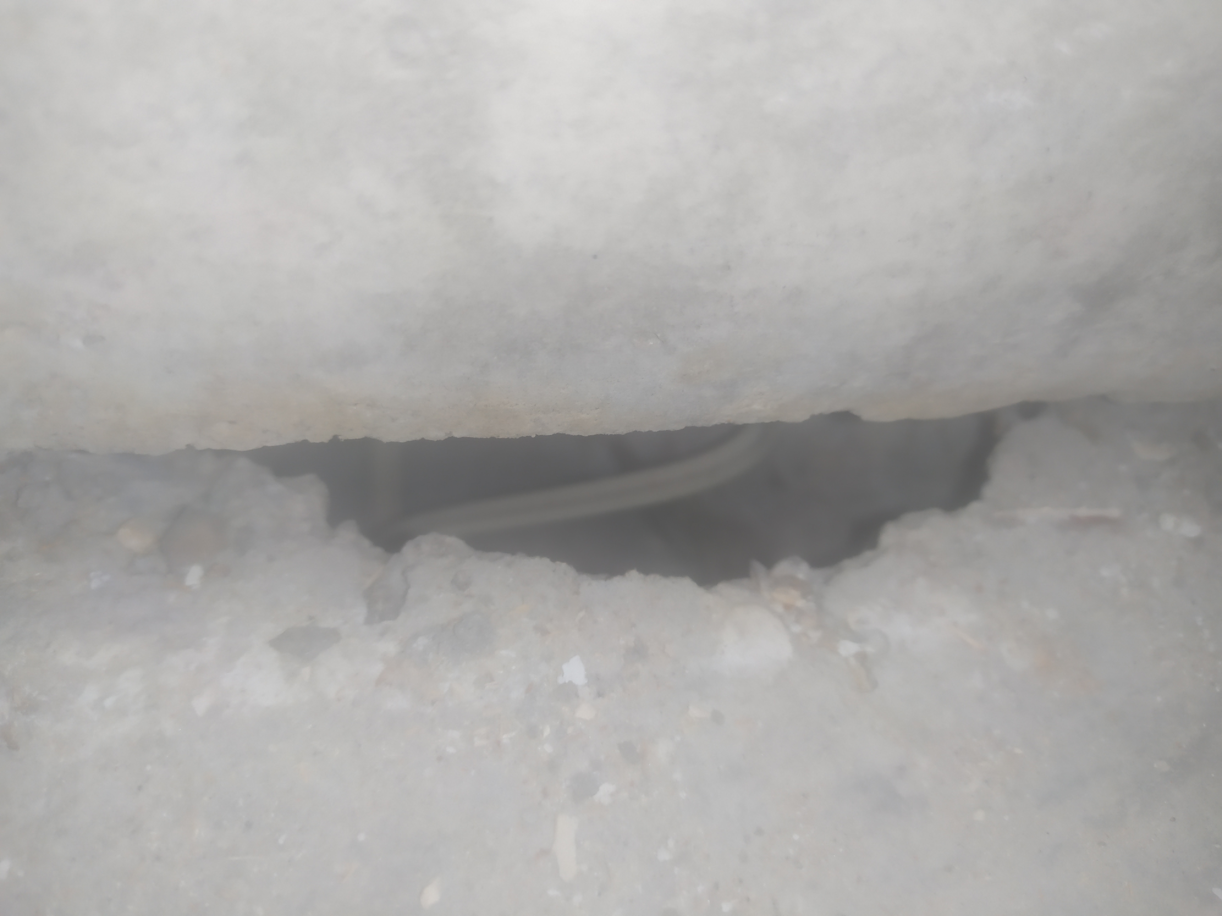

Добрый день! Подскажите, чем заделать отверстие в стене? В нем расположена коробка для электропроводки соседа снизу. Разобрал пол на лагах, хочу, чтоб не доносились звуки из отверстия. Аналогичное отверстие у меня под потолком, заглянув в него, можно увидеть пол соседа сверху. Панелька, пятиэтажка, проект 1-464А.

russoturisto_85, заполните отверстие штукатуркой. Чтобы мокрая штукатурка не замкнула вдруг контакты, накройте их кусочком полиэтиленовой пленки, вырезанной по размеру коробки.

russoturisto_85, ЗАПОЛНЯТЬ РАЗВЕТВИТЕЛЬНУЮ КОРОБКУ СОСЕДА ШТУКАТУРНЫМ РАСТВОРОМ НЕ СОВЕТУЮ .КУПИТЕ ВИБРОГЕРМЕТИК "СОНЕТИК" ПОЛОЖИТЕ СВЕРХУ В КОРОБКУ КАРТОНКУ И ЗАПОЛНИТЕ ОСТАВШЕЕСЯ ПРОСТРАНСТВО СОНЕТИКОМ -ЗВУКОИЗОЛЯЦИЯ ГАРАНТИРОВАНА

BV,IMG_20250407_175542щель между стеной и полом примерно 1см.

я бы вообще сетку уголком сложил и заштукатурил - наступать вы вряд ли туда станете, если нужна звукоизоляция можно пенопласта накрошить и натолкать
