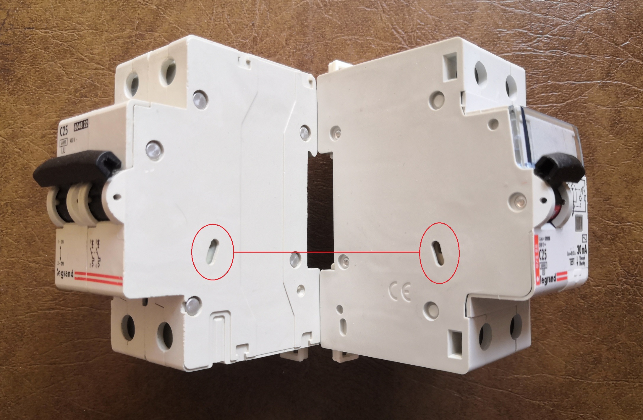

Уважаемые эксперты, прошу вашей помощи в выявлении рисков схемы подключения защитного проводника PE, подробно изложенной по техническому решению ниже.
Имеется многоквартирный жилой дом 1998г без заземления в ВРУ, с разводкой алюминием 4x25мм2 по стоякам, без разрывов. Ввод подземный, ТП находится в 25 метрах от дома. Реконструкция домовой электросети до TN-C-S планируется в условном 2035г, при этом большинство соседей не вникает в нюансы электробезопасности и использует классическое “зануление”, которое подразумевалось по проекту для подключения электрических плит (уж извините, для простоты восприятия использую устаревший термин из ПУЭ v6). В данных условиях отказываться от использования проводника PE не хотелось бы, так как в этом имеются свои плюсы, но при этом максимально обезопасив себя от возможных последствий аварий.
До проведения указанной реконструкции до TN-C-S, в целях снижения рисков использования небезопасного “зануления” в двухпроводных сетях TN-C предлагается вариант временного решения, позволяющий использовать схему “зануления” с гибридной защитой ВДТГ (конструктивно состоящего из УЗО и 2-х полюсного автоматического выключателя), как от аварий, связанных с утечками тока в линию защитного проводника “PE”, так и аварий, связанных с обрывом нуля до точки разделения условного PEN-проводника на проводники “N“ и “PE”. Особенность предложенной схемы заключается в контроле тока проводника “PE” посредством одной из обмоток трансформатора электромеханического УЗO (ВДТ или АВДТ). В штатном режиме ток в линии PE отсутствует, соответственно, через обмотку трансформатора протекает только суммарный ток утечек электроустановки. В случае превышения тока в линии “PE” выше значения уставки 30 мА, при возникновении аварии и прикосновении человека к ОПЧ электроприбора, срабатывание УЗО приводит к выключению вводного автоматического выключателя (АВ) через их механические расцепители (также известные как механизм независимого расцепления), см. Фото1. Такие расцепители имеются в конструкциях АВ/ВДТ/АВДТ многих производителей (например, в сериях ABB F202, Legrand DX3, Schneider Electric Acti 9 iC60,ilD). При этом необходимо отметить, что согласно документации производителей механические расцепители ВДТ и АВДТ рассчитаны на отключение от внешних стандартных устройств независимых расцепителей, и вариантов  использования такого устройства в качестве инициирующего отключение, например, подсоединенного к нему АВ не описано. И хотя данная функция не является документированной, автору удалось протестировать ее с устойчивым и полностью положительным результатом. Фото1 Схема1_ВДТГ Электрическая схема представлена в Схема 1. Обращается внимание, что правилами устройства электроустановок (ПУЭ) в ряде случаев допускается отключение всех проводников на вводе в электроустановку, при условии разделения PEN-проводника на РЕ- и N-проводники до вводного защитно-коммутационного аппарата. Указанное решение возможно конструктивно реализовать как в виде раздельных универсальных модулей (например, ВДТ и АВ, связанных между собой через механический расцепитель), так и в виде единого устройства ВДТГ с общим корпусом. В случае производства раздельных модулей необходимо предусмотреть доработку соединительных креплений (с установкой направляющих) ВДТ и АВ для возможности надежного и гарантированного соединения их механических расцепителей, а также установку общей планки, объединяющей рычаги включения-отключения. Установка ВДТГ рекомендуется в электрическом щите, при этом обращается внимание, что если суммарный штатный ток утечек превышает 10 мА (1/3 от тока уставки УЗО), во избежание ложных срабатываний потребуется деление вводной линии электроустановки на раздельные цепи с соответствующими ВДТГ, с тем чтобы штатные токи утечек в каждой из них не превышали 10 мА, что является нежелательным с точки зрения электробезопасности. Также обращается внимание на недопустимость наличия металлической связи защитных проводников “PE” и ОПЧ электроприборов с трубами коммуникаций, арматурой и прочими токопроводящими элементами конструкций многоквартирного дома по причине фактического отсутствия заземления. Рекомендуется указать регламент периодической проверки работоспособности ВДТГ, по аналогии с классическими ВДТ/АВДТ.
Скажу только, что есть модули диф тока, которые вполне документировано можно цеплять на автоматы. Денег правда стоят немало
Если проще - есть 2П 4х модульные дифы - там только надо соединения переделать.
Остальное - на ваш страх и риск.

Благодарю за уточнения. Поправлюсь, под суммарным штатным током утечек имелся ввиду, конечно, ток в PE-проводнике. Конкретно в моем случае протяжённость электропроводки большая и этот ток составляет 3.6 мА, при этом суммарный общий ток (включая утечки на землю через стены, пол и т.д.) составляет 8.9 мА. В среднестатистических квартирах эти значения по всей видимости будут меньше.

А утечки ТЭН, а емкость фаза земля проводников кабеля? Изоляция моторов?...
terra77 написал 10.04.2025 в 21:34
составляет 8.9 мА.
Неделю мониторили хотя бы? Во всех комбинациях включенных приборов?

Утечки в цепи PE измерялись при всех включенных приборах – тестером в режиме амперметра. Суммарные общие утечки – так же тестером на фазных клеммах вводного выключенного 2P-автомата, на нулевых клеммах ток при этом отсутствовал.
Согласен, что на эти измерения влияет множество факторов: от режимов работы электроприборов до банальной влажности в помещениях. Большая часть токов утечек у меня это утечки на землю через сторонние пути 8.9 - 3.6 = 5.3 мА (привет всем отрицающим необходимость УЗО в двухпроводных сетях без PE :) Из оставшихся 3.6 мА в PE более половины утечек дает линия розеток на кухне, причем основную часть из них составляет ПММ Electrolux. По всем остальным линиям токи гораздо ниже, включая стиралку, проточный нагреватель и теплые полы. Попробую сделать еще несколько замеров. Правда, не думаю, что утечки в PE смогут вырасти до 10 и более мА, все-таки запас очень большой.
Оба вида измерений - метод неверный, особенно 2е.
Собранная вами вундевафля может иметь вам мозги случайными отключеничми.... с протухшимим холодильником как следствие.

Проводка с протоколом лаборатории опустила УЗО через несколько лет - человек мылся в душе на полчаса больше обычного. Мегаомметр на 1000В потом показал, что все хорошо (высохло уже) , а на 2500 запищал по пробою.
Грош цена вашим замерам...
