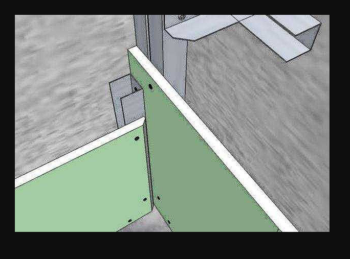

BV, Я нашел там Ваш пост про угол. У меня сделан так как на картинке, оставлена щель между листами 7 мм и она зашпаклевана кнауф-фугеном. Разделить плоскости это кардинально разделить или достаточно выковорить фуген ?

08.04.2025 в 19:51:39
sereza, да но хоть пыль грунтовка соберет на себе. скажите стык листов угловой нужно шпаклевать, раз вы в теме ? или его тоже надо герметиком чтоб был подвижный ?image
