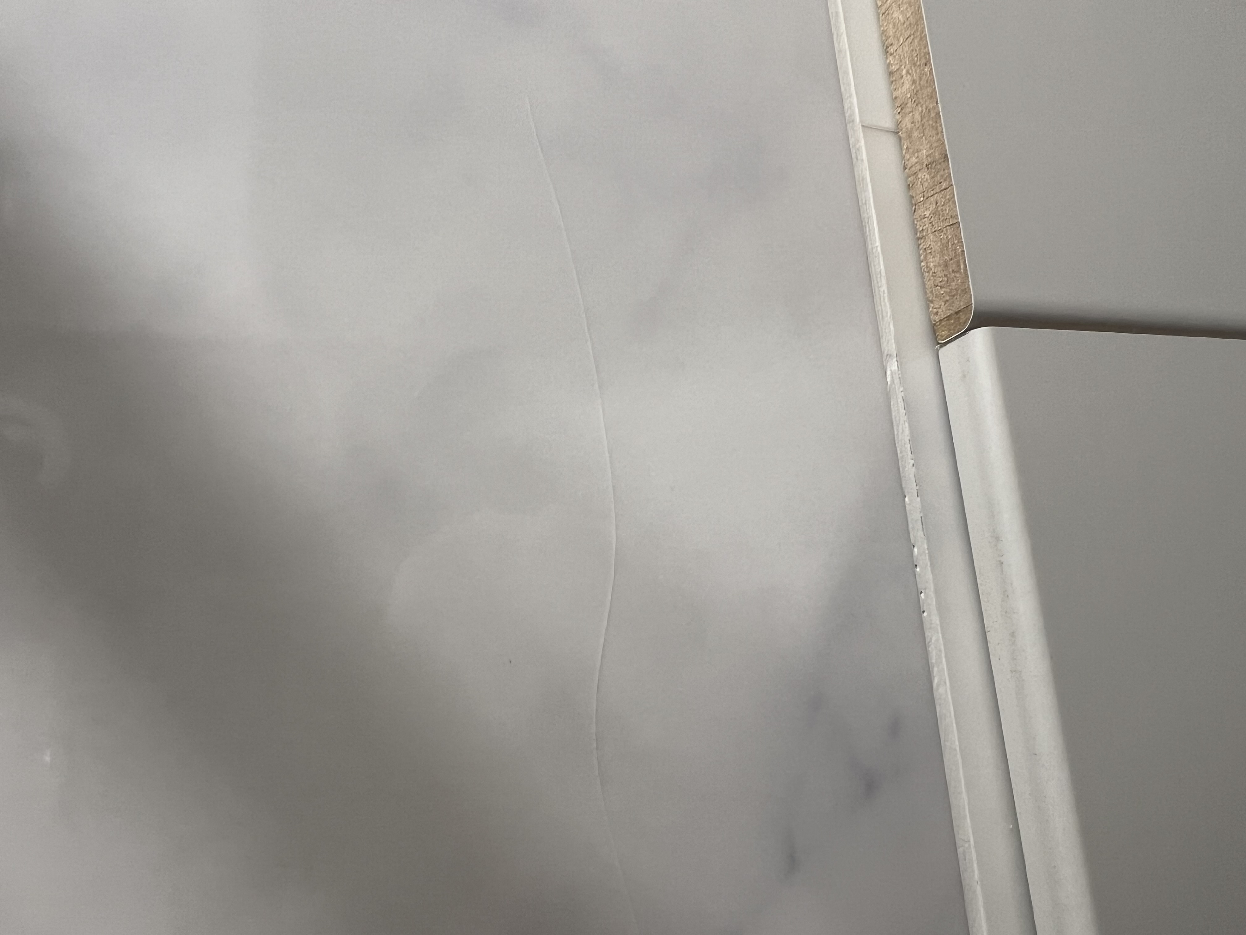

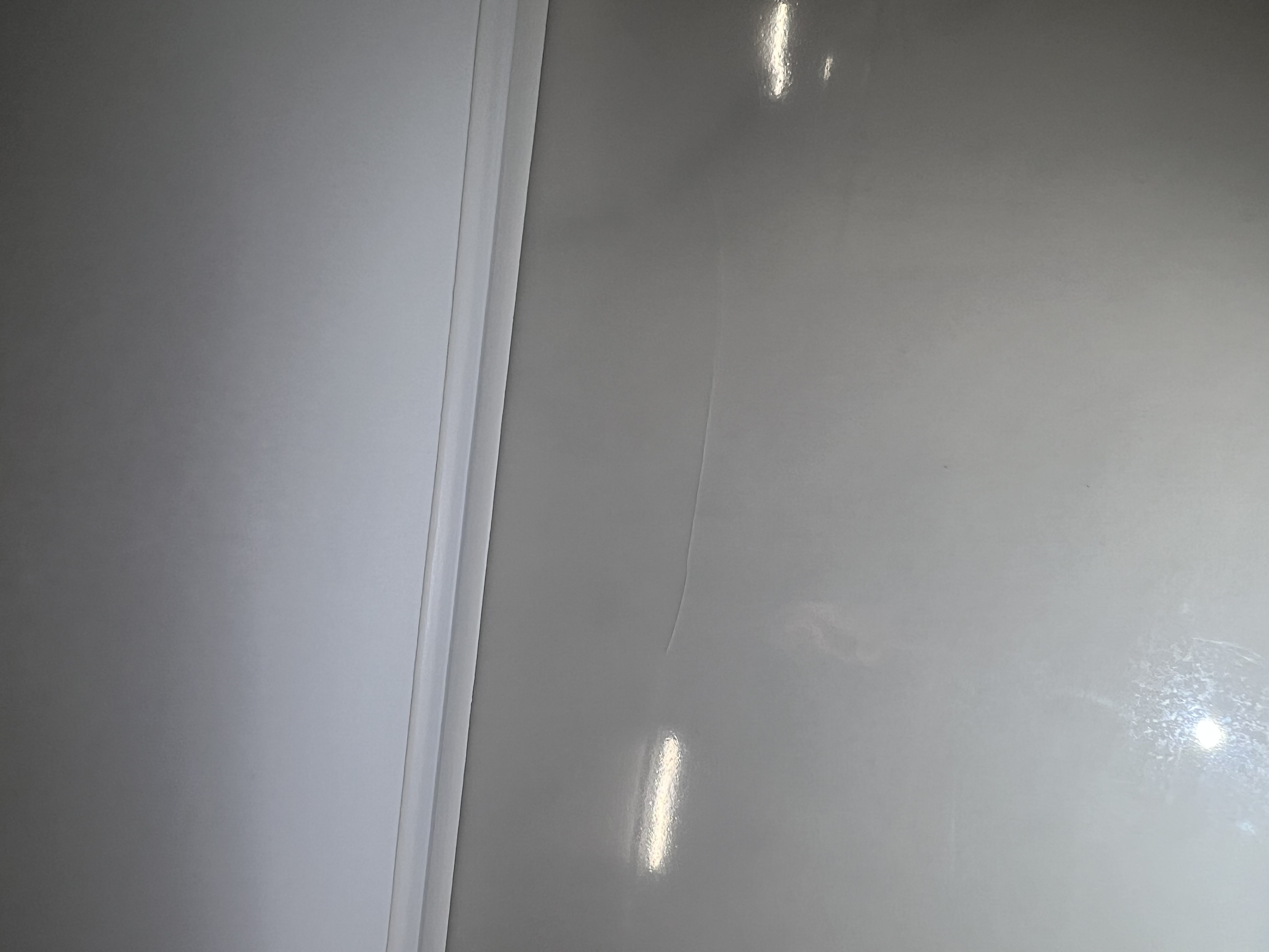

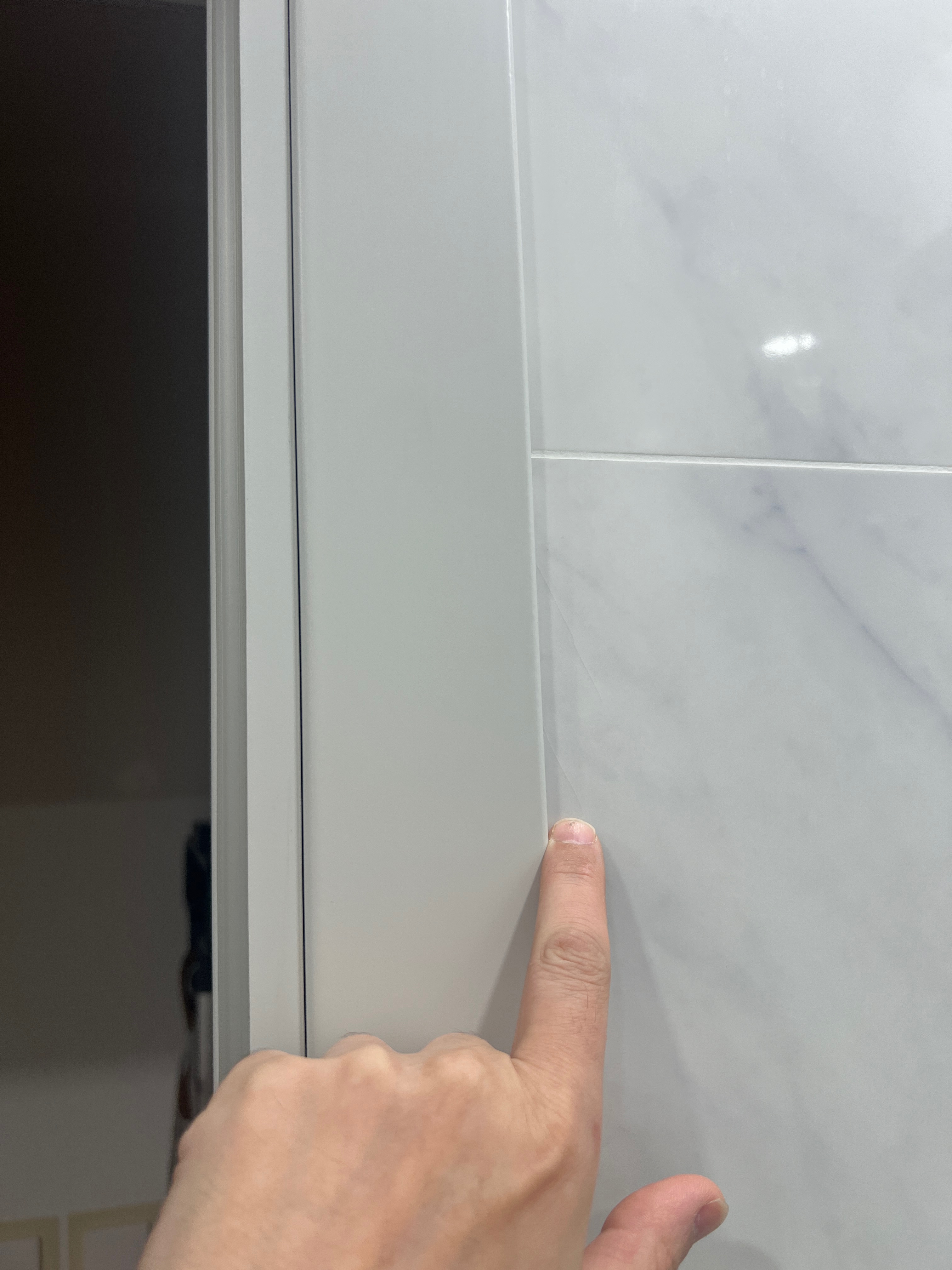

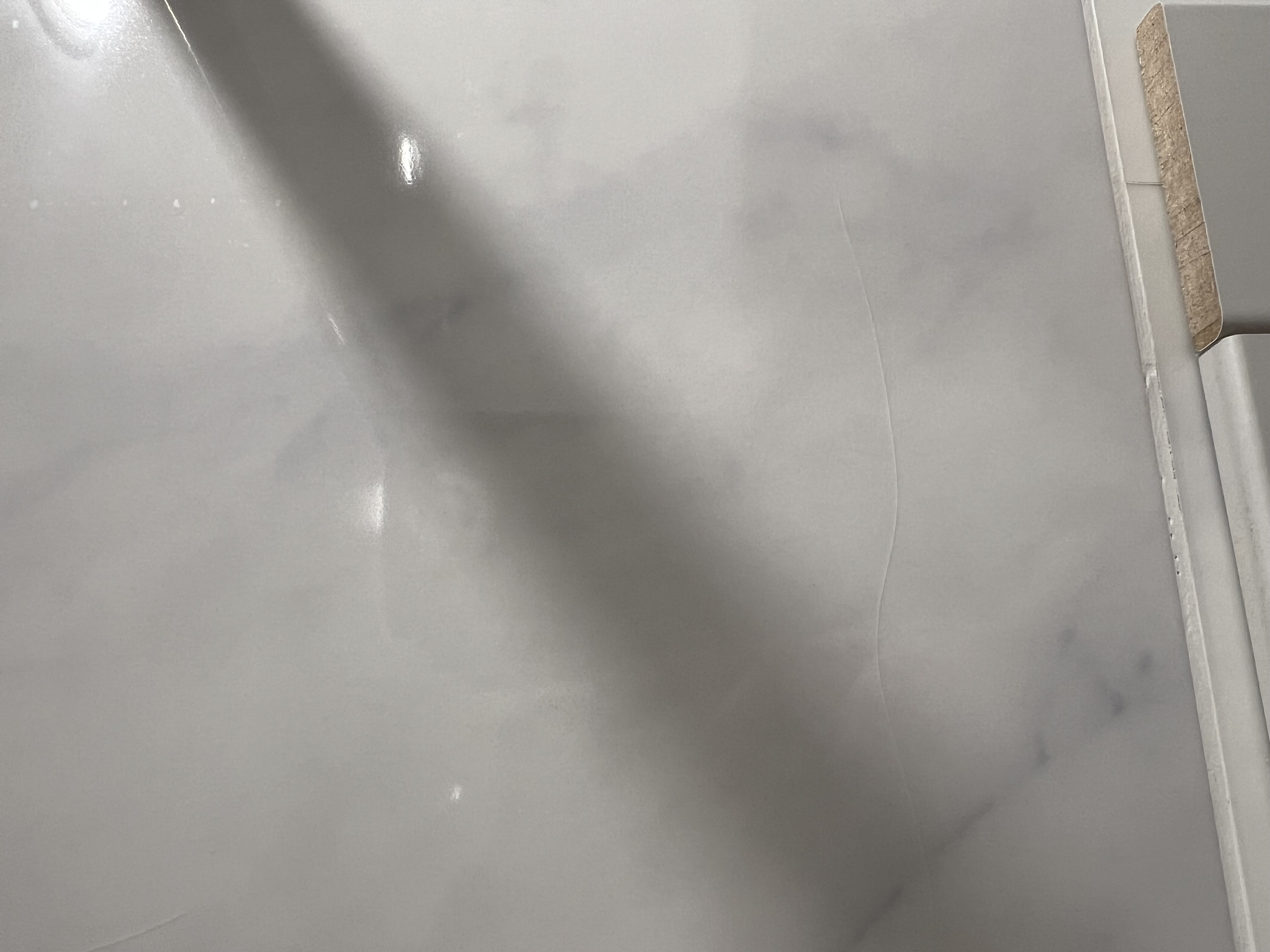

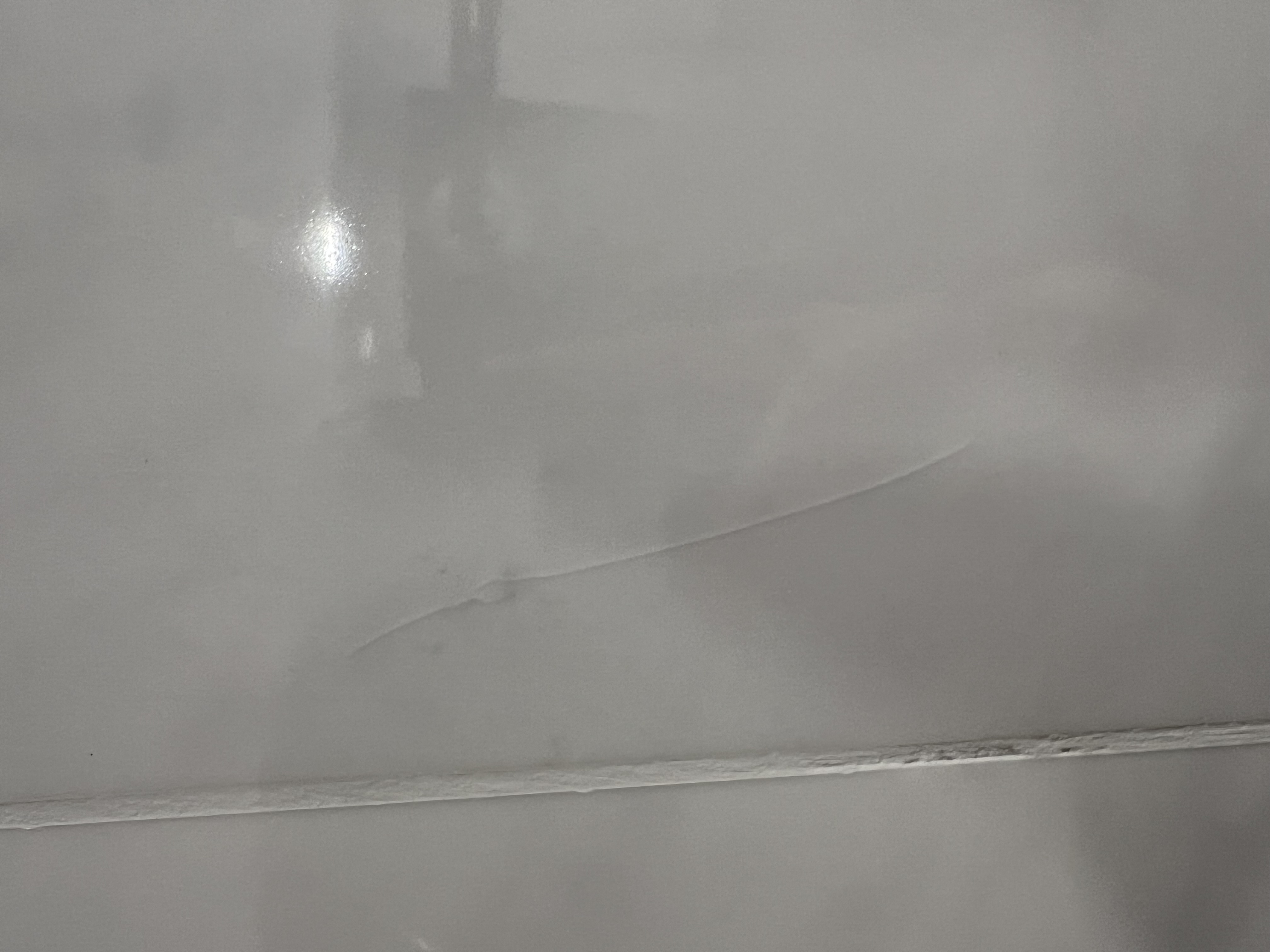

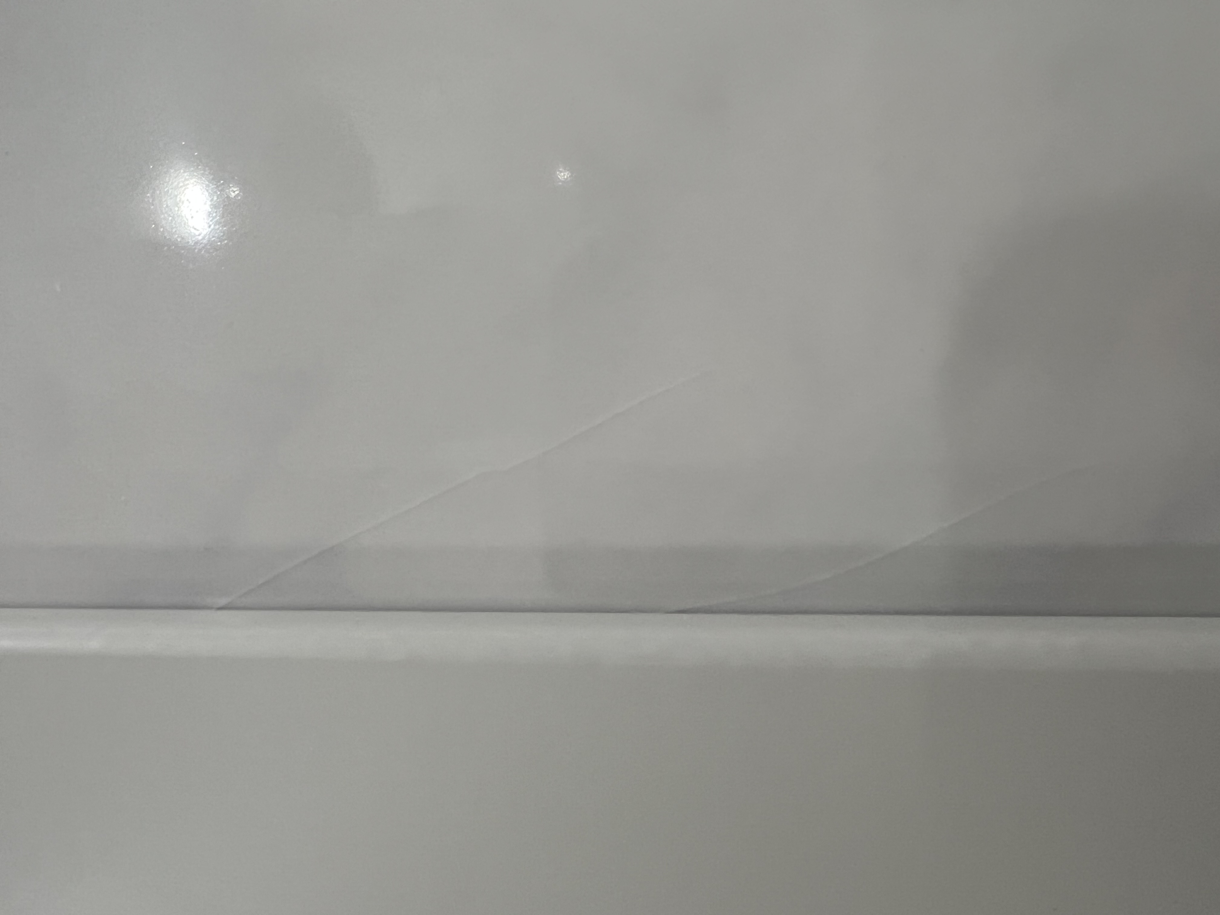

Начала трескаться другая стена где дверь стоит я в шоке, если я еще грешил на двойной гипсакартон на другой стене- то сейчас вообще незнаю что думать - строитель ногами топает - брак плитки неправильный обжиг..........camphoto_959030623IMG_5023IMG_5025IMG_5026IMG_5027IMG_5028

AntoxaS, а в середине плоскости стены плитка с " правильным обжигом" и ничего не трещит?)

AntoxaS, не качественная плитка естественно тоже может влиять. Допустим качественная не треснула бы и выдержала подвижки. (Или бы отскочила целиком)
Но остается вопрос - почему трещины только в примыканиях, а посередине их нет....
Дефектовать именно плитку - нужен опытный плиточник. И ... еще пережженная плитка проявляется при резке.
Ну и ещё попробуйте именно по этой плитке отзывы поискать.

В середине стены, подальше от примыкания есть трещины?
Если плитка брак - то должна трещать вся партия плитки, либо несколько партий..... Ну если в тех процессе сбой... или неверные режимы, сырье и тд...

единственная плитка резанная сверху у натяжного потолка лопнула где то посередине,
Я имел в виду что брак проявляется в процессе резки и плитка с напряжениями лопается в процессе резки. Плиточник не мог бы это не заметить по опыту.
AntoxaS написал 28.04.2025 в 13:16
на второй стене плитка начала лопать слева возле проема дверного и сверху проема.
Большая вероятность что основание изменяет свою геометрию и приводит к трещинам плитки.
