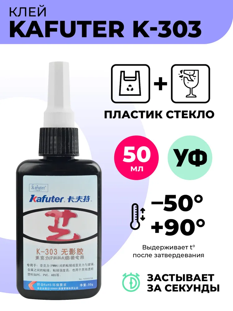

Термоклей отрывается, но в данном случае на длинной термоусадке держать будет. Я бы лично УФ клеем обмазал и прозрачной термоусадкой или вообще без термоусадки, а через нее фонариком отвердил, уф клей эластичный и прочный, особенно хорошо липнет к металлу, но и к пластику нормально. image

Dmitry47 написал 09.04.2025 в 22:20
фонариком отвердил
Не работал с таким клеем - реально уф фонарика хватает?
Dmitry47
Dmitry47
Регистрация: 20.04.2008
Сообщений: 6650
09.04.2025 в 23:59:05
BV написал 09.04.2025 в 23:33
Хорошая штука этот клей, там есть еще 300й. Фонарик отверждает очень быстро, за секунды полимеризуется, но я обычно свечу дольше для надежности, оставляю н а несколько минут, конечно проникание света обязательно. Плюс не любой УФ подходит, нужен именно с той длинной волны который подходит для отверждения клеев и прочих компаундов, (некоторые фонари не работают). Клей можно удалить с помощью ацетона. Плюс, он термостоек, паяльник его не плавит. Можно заливать детали на платах. А еще объемный.
