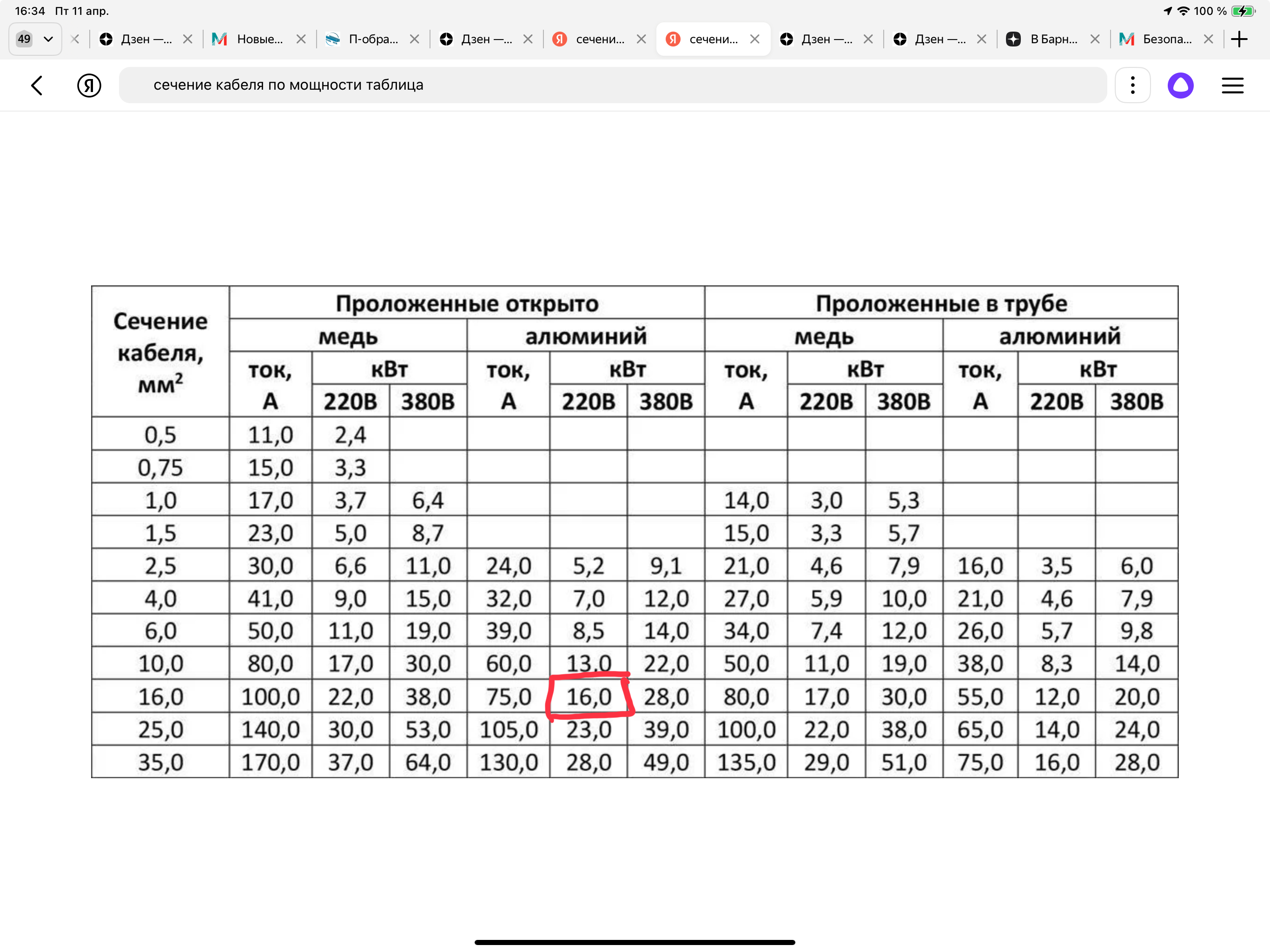

Так кто же против? Вот столб - вод дом между ними допустим 200 метров, 16мм алюминия это 16 квт, если сейчас 15 - то осталось только ТКЗ посчитать )) но понятно что на пределе и при большом удалении от столба - напряжение будет так себе. IMG_2175
И часто АБОНЕНТСКИЙ отвод такой длины?)
Сообщений: 140047
11.04.2025 в 16:46:29
MADONNA написал 11.04.2025 в 16:37
Как связан ТКЗ с потребляемой мощностью?
Как поняли что ТКЗ на пределе?
Еще - сильно большой ТКЗ не всегда плюс с учетом условной селективности, которую практически невозможно обеспечить с входным АВ С25А, а с С63 - больше шансов.
