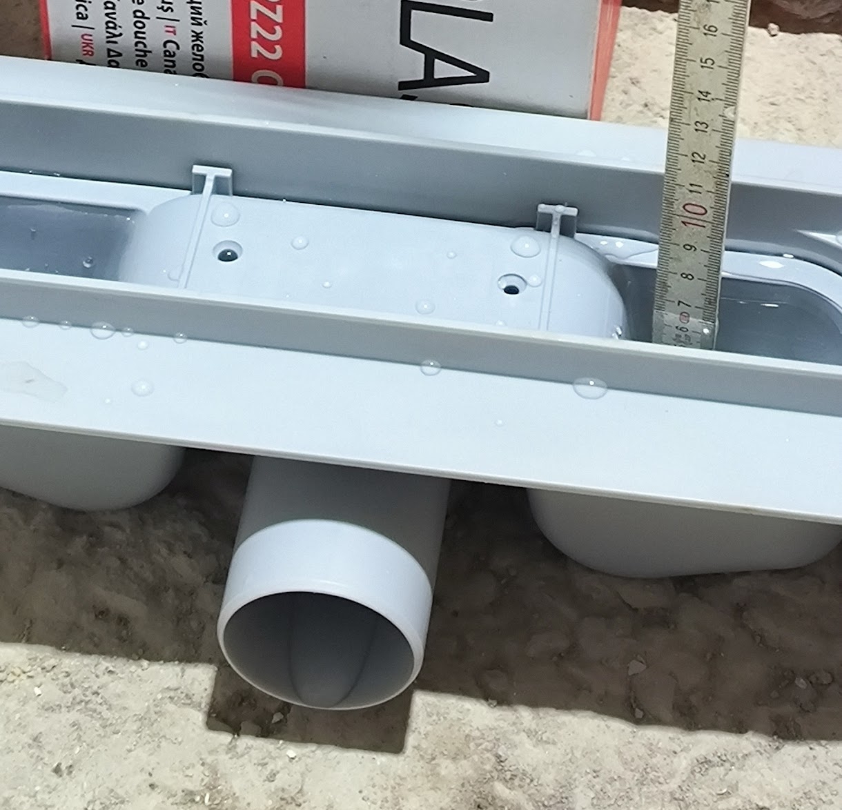

В первую очередь внимание нужно обратить на высоту гидрозатвора10000478251000047827

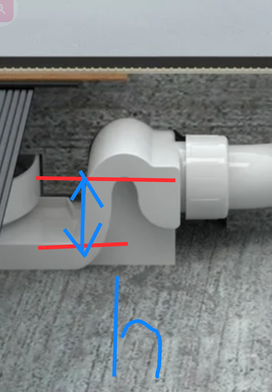

Например... Screenshot_20250412-155229
