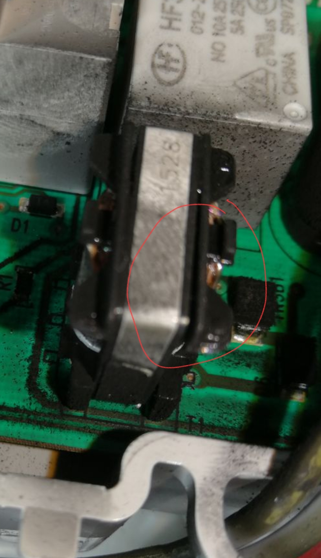

Возможно катушка и жива.

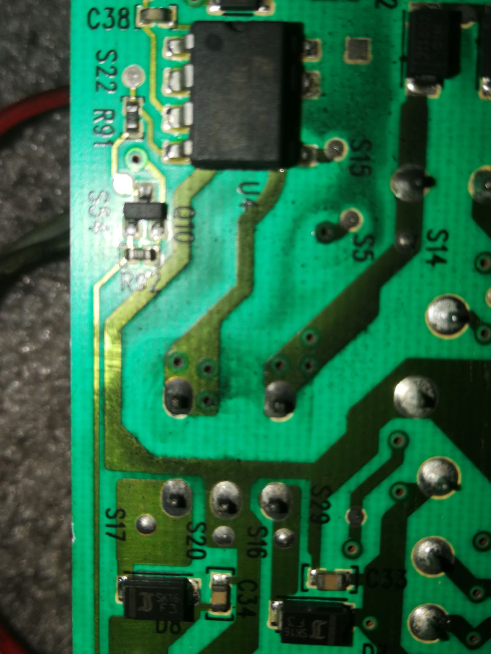

Screenshot_20250617_115352вот это место на плате до сих пор ни на одной фото не просматривается.
Глюки - признак плохого питания на модуле. Ремонт цепи питания - распространенная и незатратная процедура. Там все элементы стандартные, можно менять кучкой не задумываясь, если в диагностике нет навыков. Тем более, что ваш случай - плохое питание, а не отсутствие. Проблема может приборами выявляться только при нагрузке.
Ну и причина может быть также с обратной стороны платы. Дефект/грязь на дорожках.

Мишутк написал 17.06.2025 в 11:57
photo_2025-06-19_05-25-04photo_2025-06-19_05-25-01
Мишутк
Мишутк
Мишутк
Регистрация: 06.03.2008
Сообщений: 12453
19.06.2025 в 12:09:57
crcya написал 19.06.2025 в 05:26
Вот эту пару SMD компонентов я бы точно заменил. То с чем рядом надпись TRSB1 - просто явный кандидат по нагару. Что это я определить отсюда не берусь.

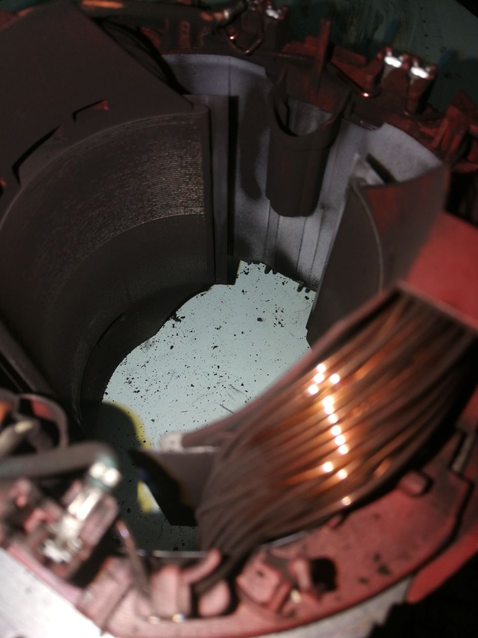

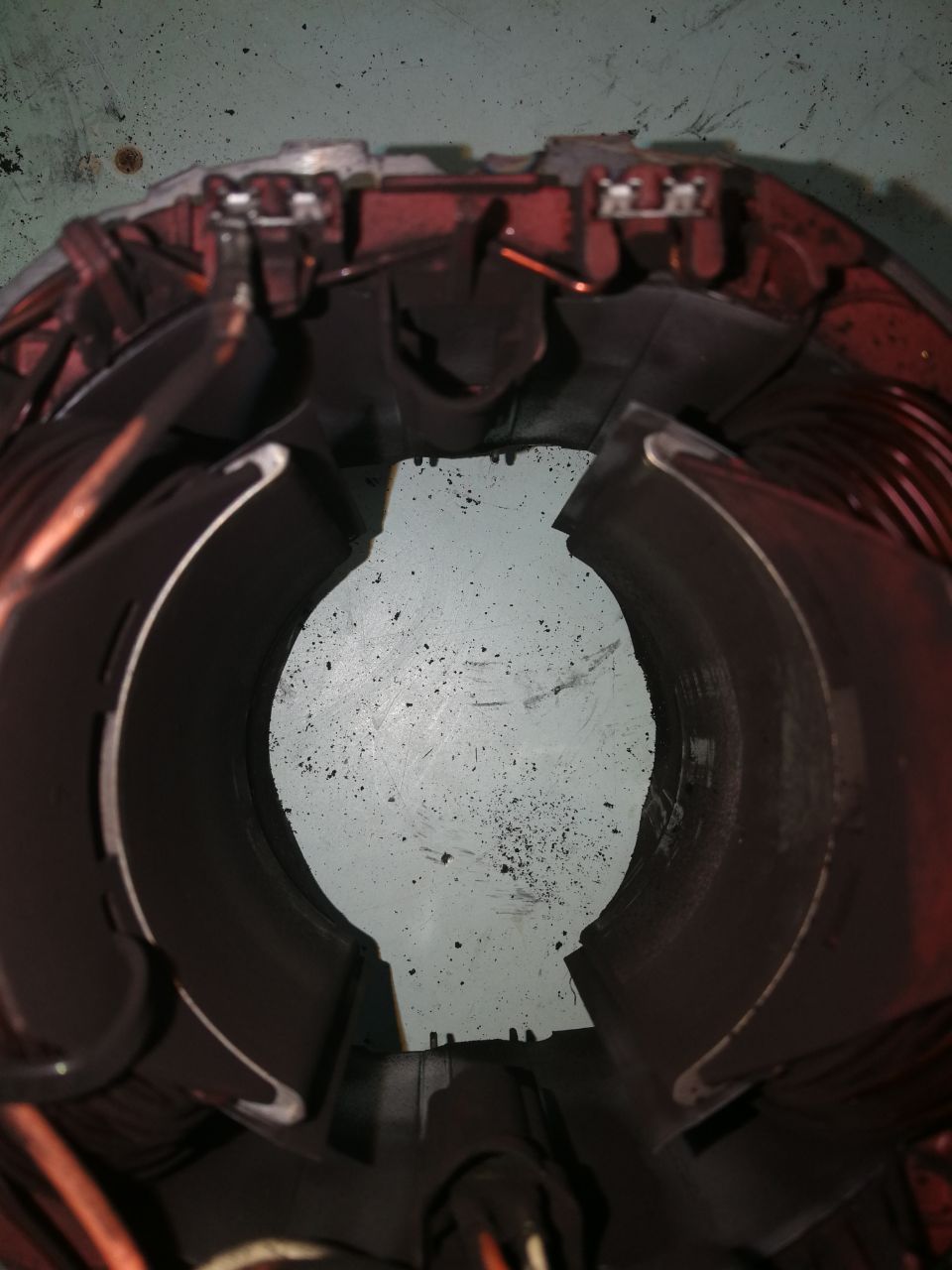

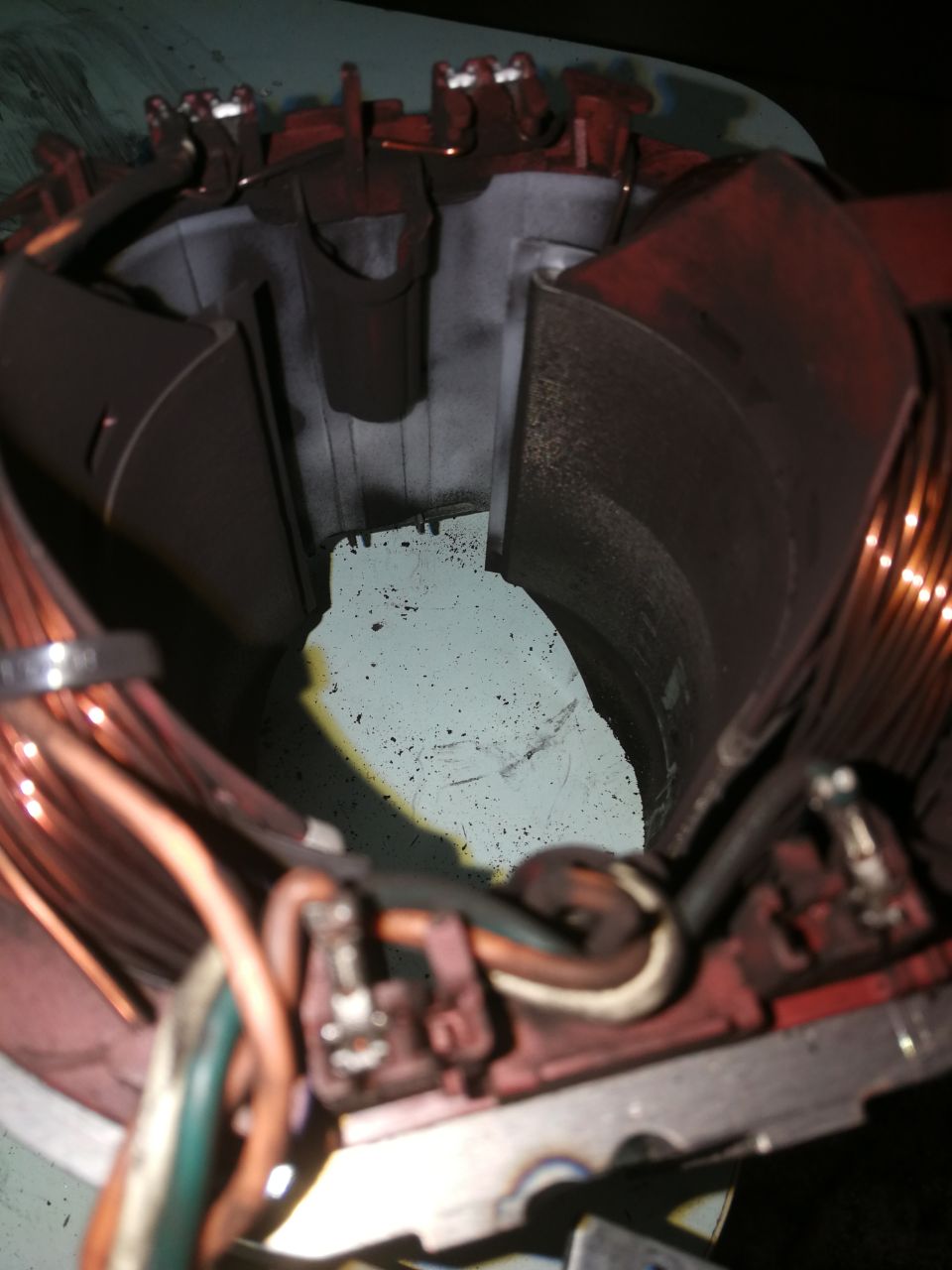

photo_2025-07-20_01-40-41photo_2025-07-20_01-40-43photo_2025-07-20_01-40-50Мотор может быть жив? Или с такими почернениями однозначно накрылся?
Dmitry47
Dmitry47
Регистрация: 20.04.2008
Сообщений: 6687
20.07.2025 в 01:54:52
crcya написал 20.07.2025 в 01:42
Видно только графитовую пыль от щеток и все. Мотор вообще можно отдельно запустить.
