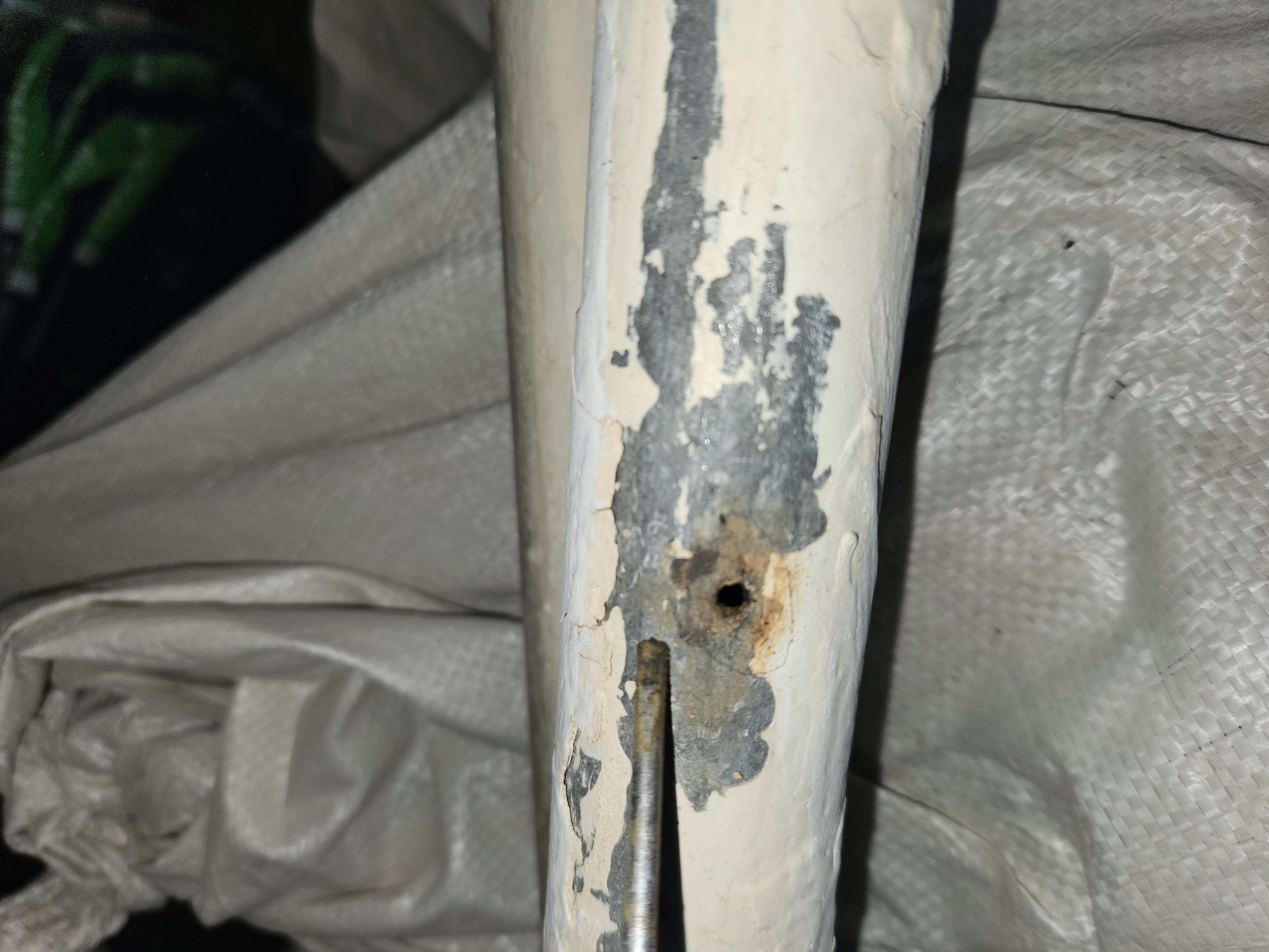

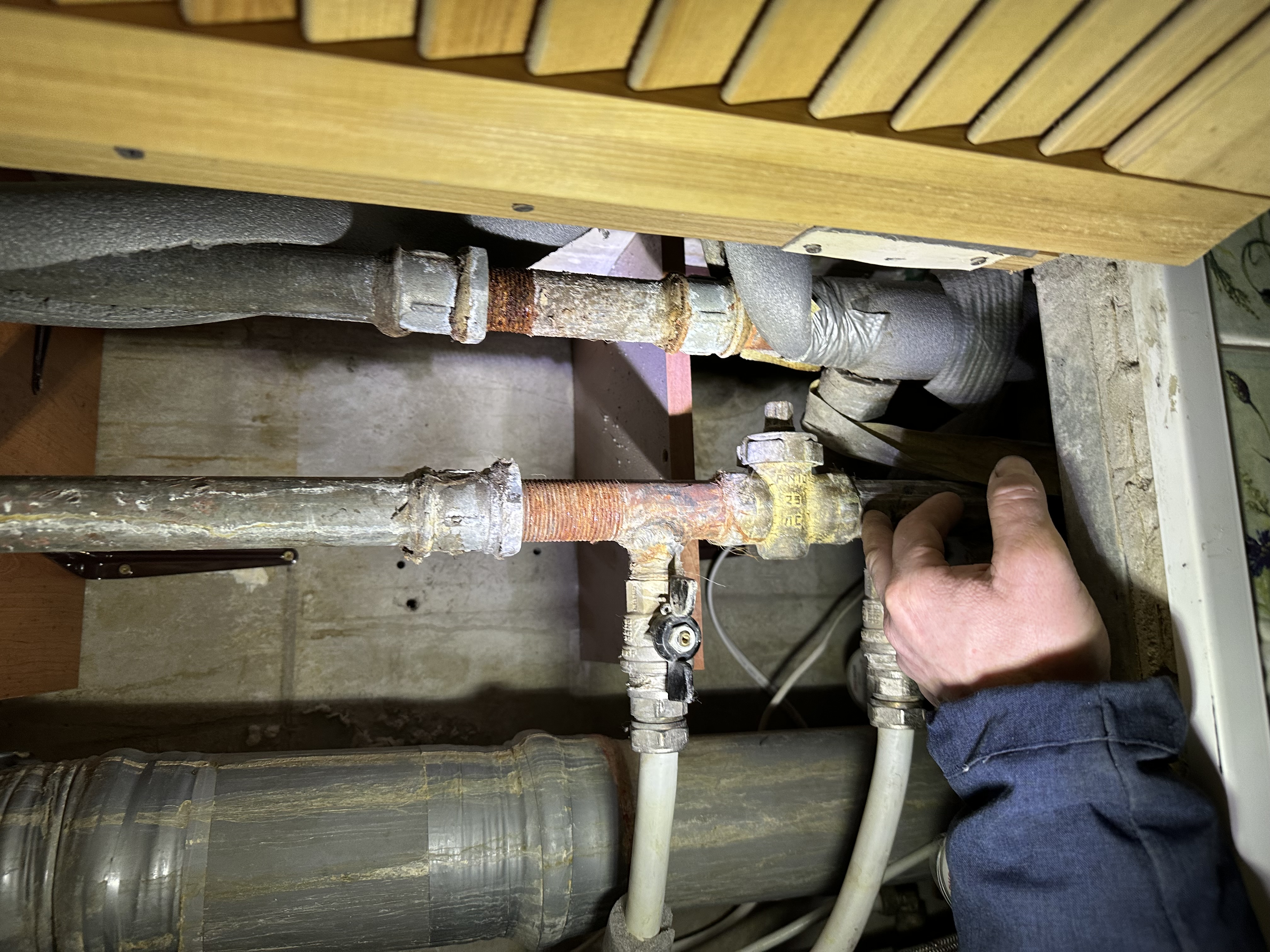

Добрый день! Недавно купили квартиру, сейчас в процессе ремонта (панелька п3, этаж 7/17). Приходил сантехник из жэка по вопросу замены батареи, попросила заодно посмотреть состояние труб в квартире. Сказал, что лучше заменить стояки хвс и гвс из-за ржавчины (состояние на фото) + необходимо удалить кран на стояке гвс (справа), тк это не соответствует нормативам. Сказал, что можно вырезать кусок старой трубы и приварить новый. Подскажите, пожалуйста: 1. стоит ли менять стояки с учетом их состояния (не текут, но резьба ржавая)? 2. Не станет ли хуже, если приварить новый кусок трубы (прочитала в интернете, что сварка для оцинкованных труб - не лучшее решение)? 3. Может ли кран на стояке быть установлен по какой-то причине самим жэком для технических нужд, может быть его нельзя убирать? Спасибо!IMG_3754

  1. да
  2. нет
  3. нет
На канализации потеки сверху - надо понять их источник и причину.

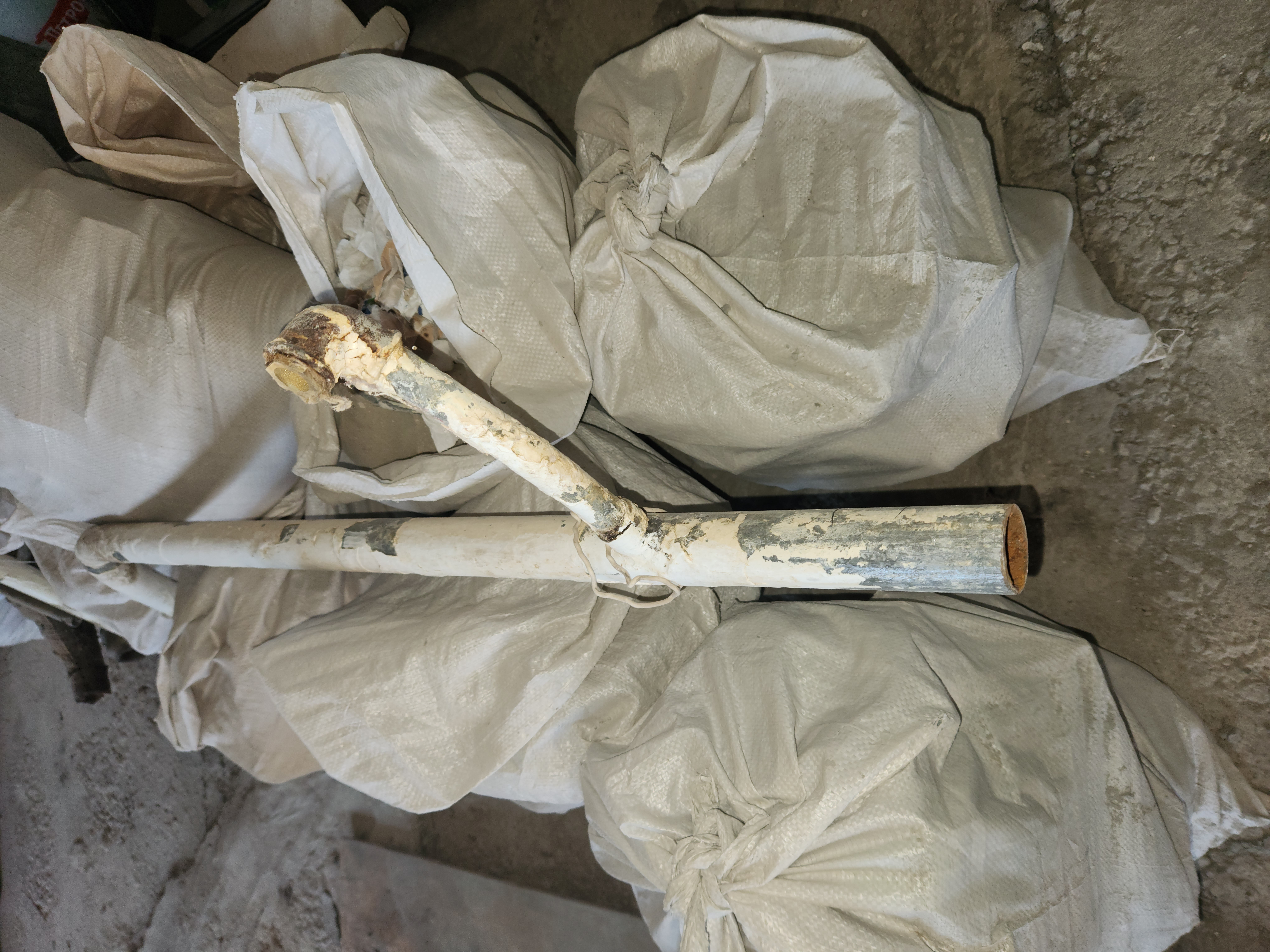

Alazar,  сгоны могут лопнуть в любой момент. Кран надо убирать, из-за него плохая циркуляция =низкая t гвс, помимо того, что так же может развалиться на части в любой момент. Делать надо на сварке. Какую бы чушь ни писали вам по поводу "сварки оцинковки" в телеге)) В панельных домах, даже в тех, где сами стояки на резьбах, отводы сделаны на сварке. Даже бывают сами резьбы стояков приварены. Т.е значение цинкования сильно преувеличено. Так же, как значение отжига цинка сваркой. Дырки в трубе могут быть в любом месте. 100003716310000371671000037179 Единственный вариант ремонта старых стояков - это сварка.

  1. Может ли кран на стояке быть установлен по какой-то причине самим жэком для технических нужд, может быть его нельзя убирать?
Кран установлен для того, чтобы "грел" полотенцесушитель. Удалять, переделывать.
