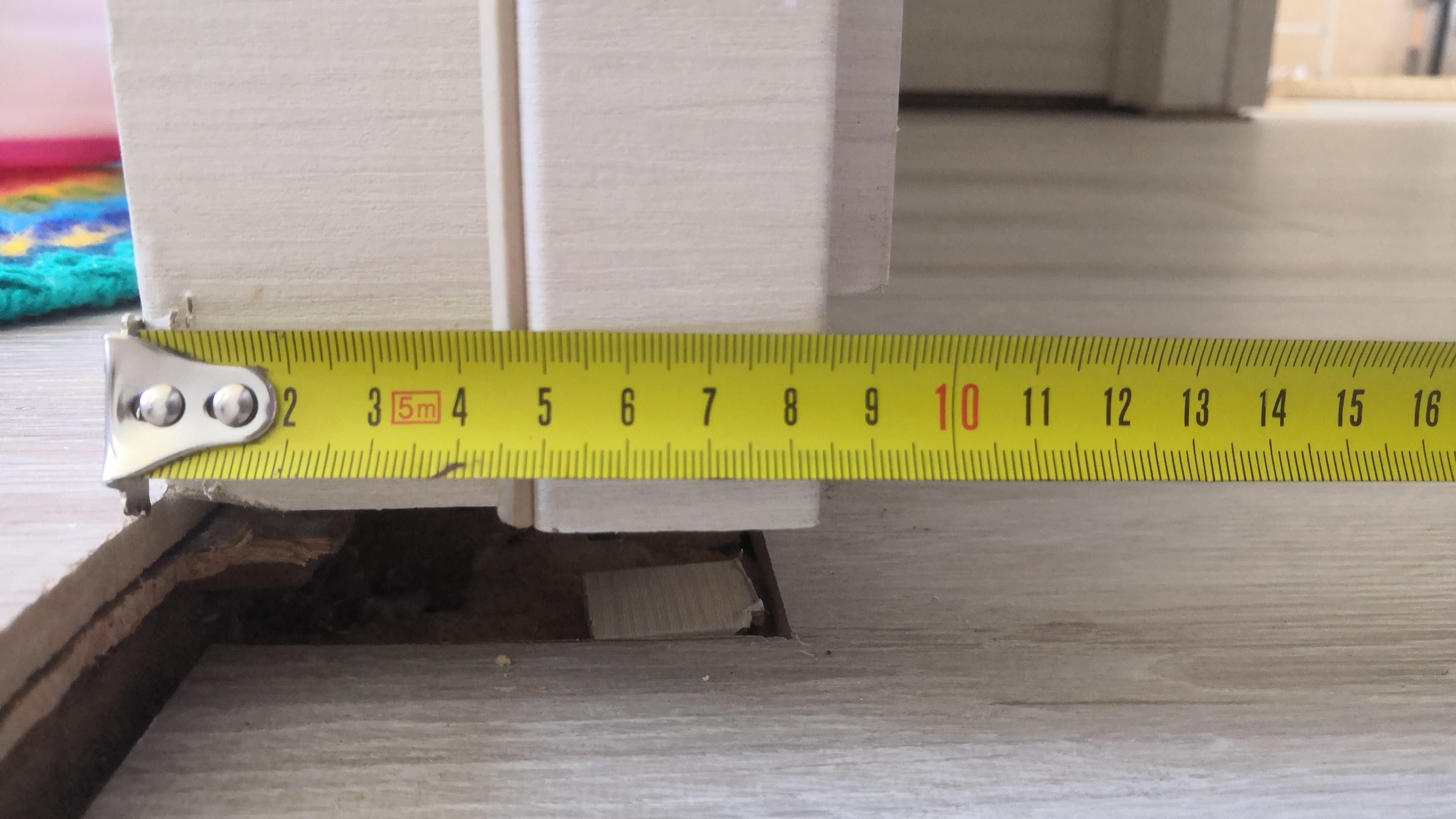

Пришлось поменять пол. Снизился его уровень. Дверные коробки теперь "парят". Чем можно заделать?
Размер коробки 85х40 и такой я найти в Москве не могу. А покупать новую - это шибко дорого. Так бы отрезал куски, да вбил. Высота дыры - 3 см примерно.WhatsApp Image 2025-04-20 at 13.58.54WhatsApp Image 2025-04-20 at 13.57.35

Flethgin,  Решение простое и бюджетное:
  1. Деревянные вставки + шпаклевка
    • Возьми брусок/рейку подходящей толщины (чтобы закрыл \~2,5–3 см), подрежь по высоте дыры.
    • Прикрепи его к полу саморезами или даже на монтажную пену (если нет инструмента).
    • Сверху зашпаклюй, зашлифуй и покрась в цвет коробки.
  2. Монтажная пена + декоративная накладка
    • Запень промежуток, но не до конца (пена расширяется!).
    • После высыхания срежь излишки и закрой пластиковым/деревянным плинтусом или полоской ламината.
  3. Гипсокартон + краска
    • Если дыра аккуратная – вырежи кусок ГКЛ, вставь, зашпаклюй и закрась.
Важно:
  • Перед заделкой убери пыль и прогрунтуй – так материалы лучше схватятся.
  • Если коробка «гуляет» – добавь анкеры или уголки для жесткости.
P.S. В Леруа/Стройландии есть универсальные деревянные рейки – ищи в отделах с пиломатериалами. Удачи!

Flethgin,
  1. заготовки деревяшки, инструменты для обработки дерева, грунт, краска и время на все это.
  2. Тонкий накладной плинтус нащельник, например алюминий, крашеный или нет.... Приклеить.

Нет ли идей, где взять хотя бы метр телескопической коробки такого размера? Сколько магазинов объездил - не нашел.
Сообщений: 138777
21.04.2025 в 11:45:18
Flethgin написал 21.04.2025 в 11:43
Нет ли идей, где взять хотя бы метр телескопической коробки такого размера? Сколько магазинов .....
Заказать в столярке

Flethgin написал 21.04.2025 в 11:24
Чем можно заделать?
можно наличником

У Вас левая и правая часть пола соединяются по неправильной линии. Как вижу, из ламинатины можно сделать в створе дв коробки своего рода порог на всю ширину коробки.

pool написал 21.04.2025 в 11:50
У Вас левая и правая часть пола соединяются по неправильной линии. Как вижу, из ламинатины можно .....
Тот пол тоже буду опускать.

21.04.2025 в 12:14:24
При таком, лучше уж коробку дверную опустить. Ну и, не видна полная картинка. Сколько дверей, что мешает их опустить. Основная сложность делания вставок снизу коробок - это цвет плёнки. Кста.... Вы планируете, чтобы дверь в 30 мм от пола начиналась?

21.04.2025 в 13:40:27
А потом у вас возникнет проблема как избавиться от щели в 3-4 сантиметра под дверями. Светит, дует, громко, некрасиво... Дождитесь полной переделки полов и опустите коробки.

pool написал 21.04.2025 в 12:14
При таком, лучше уж коробку дверную опустить. Ну и, не видна полная картинка. Сколько дверей, что .....
Нет ничего страшного в том, что двери будут в 3 см от пола. Опустить дверную коробку всегда успеем, но это уже цена приличная. Дверей 2 по 90см и двойная в зал 120.
