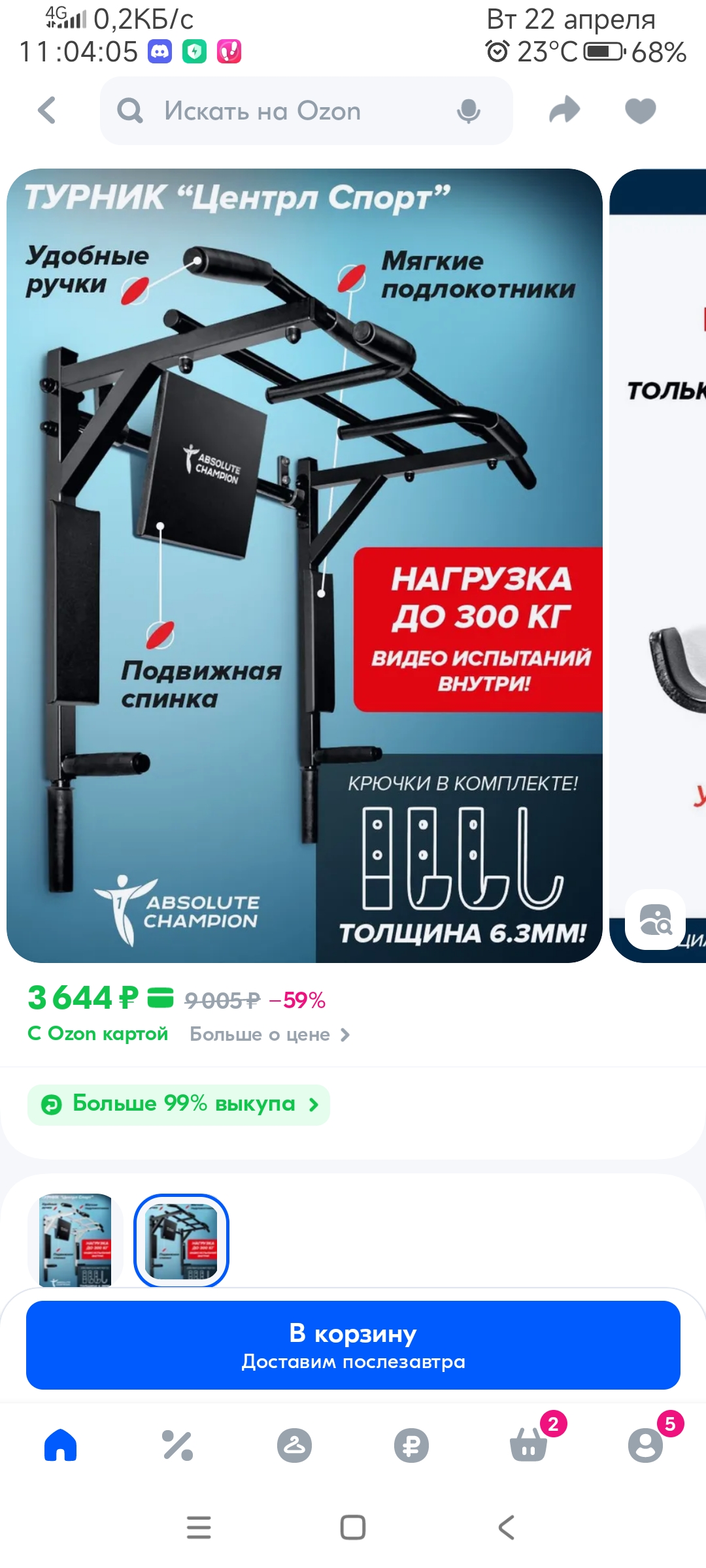

Турник очень похож на этот:
Screenshot_2025-04-22-11-04-06-000_ru.ozon.app.android
С обратной стороны к стене доступ затруднён, поэтому собирался взять количеством крепежей досок. Собрать минищит и закрепить горстью дюбелей или анкеров. А турник уже вешать заводским креплением

Основное усилие на самом верху на вырыв, внизу - на срез, если не использовать штатные крючки. Просто куча - не поможет - будет реально работать только часть кучи.
Достаточно 4 хороших точки крепления - две вверху насквозь и две внизу. Доски - лишь для заполнения пустоты по сути, и чтобы сквозной крепеж не наклонился от усилия вниз. Их крепить в расчете на нагрузку вниз на срез, можно и "кучей".
Если на крючки - то на каждый по две сквозных точки на вырыв и срез. Можно 1 точку сквозную ниже, 2ю от приворота крюка - выше. Внизу турник просто давит на стену через прокладку из доски

Если у вас сейчас открыт доступ к базовой стене, т.е. не обшито ГК, то идеально установить два вертикальных металлических профиля с упором в пол и фиксацией к потолку. Так же по стене начиная с уровня турника и выше равномерно закрепить к стене. Турник крепить к профилю. На всякий случай между профилями заложить несколько досок (прикрепленных к профилю). Учесть, что турник подобный тому что на картинке, будет нижней частью раздавливать ГК. Там нужны усиленные пятки на стену (распределение нагрузки).
