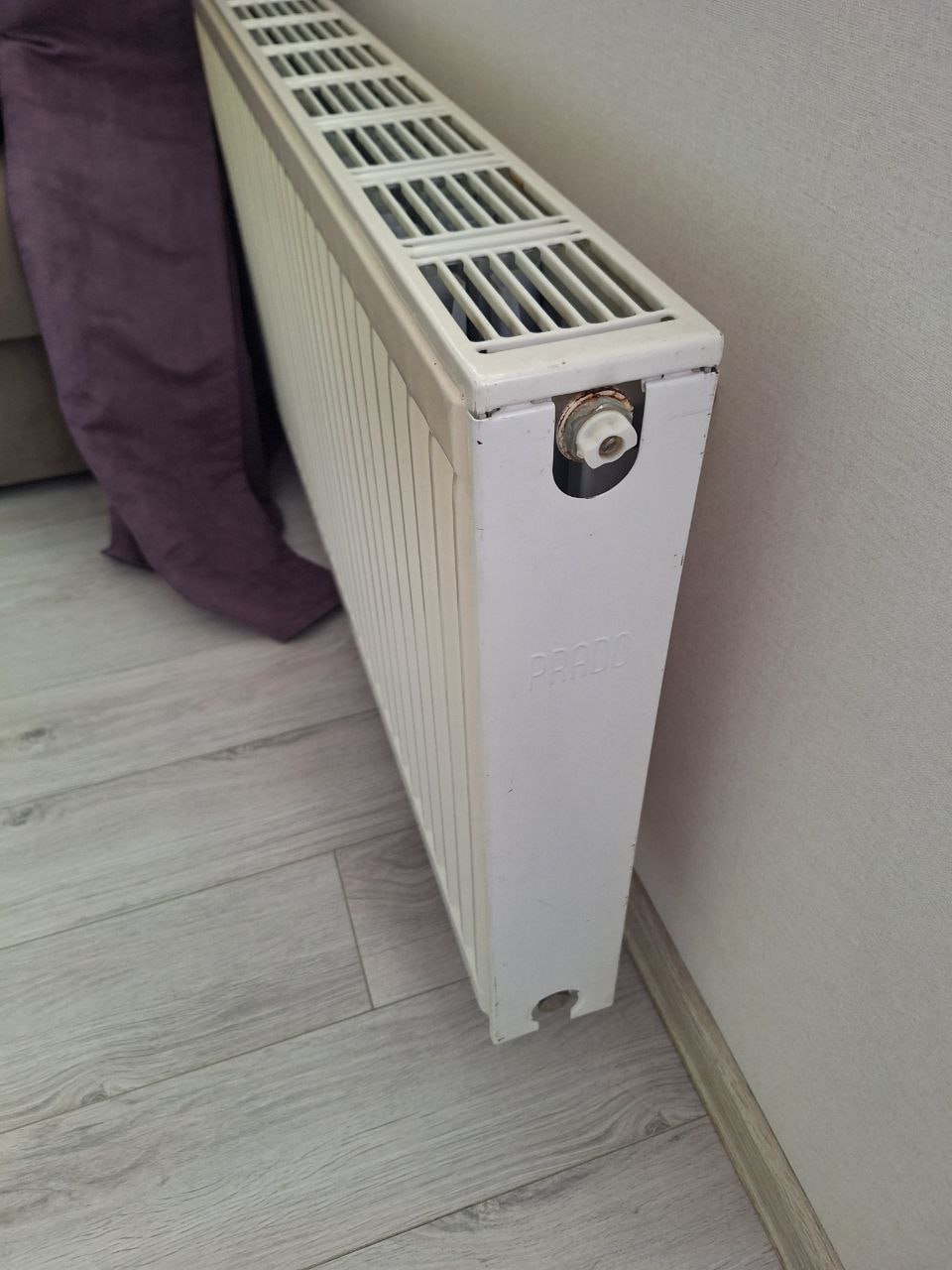

Добрый день. Я сам не сантехник и хотел уточнить возможность установки терморегулятора для батареи. В квартире установлен вот такой радиатор. Несколько вопросов:
  1. Возможно-ли поставить на него терморегулятор?
  2. Если да, то какой и куда?
  3. Можно ли это сделать, когда подаётся отопление?

Dijetix написал 22.04.2025 в 11:12
Возможно-ли поставить на него терморегулятор? Если да, то какой и куда?

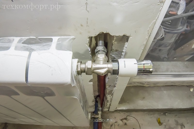

Второе фото - менять ручной на термоклапан. Там еще и по гайке течёт.
Если отключить и слить стояк отопления за ваши деньги.
Я сам не сантехник
Позвать сантехника.

1) Второе фото - менять ручной на термоклапан. Там еще и по гайке течёт.

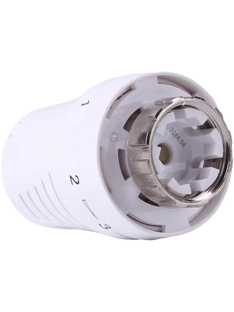

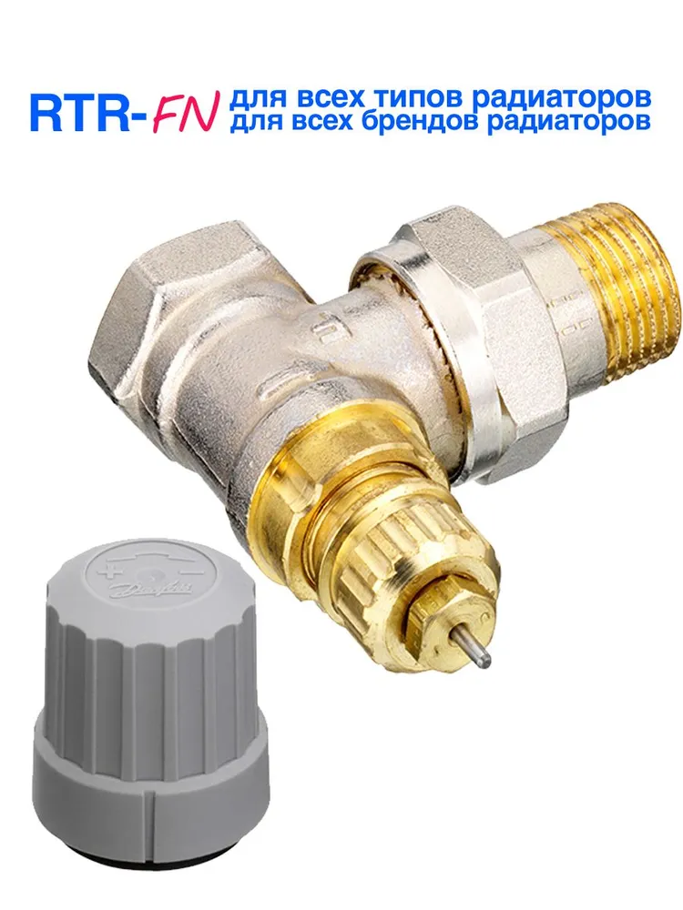

Ручной - это который вверху? Всё сухо сейчас я проверил) imageЯ думал, что если открутить белую крышку и туда вот такой регулятор нацепить imageА по факту там надо целую снимать и вот такой ставить? image И вопрос про нижний клапан его надо трогать или что-то с ним делать?

Dijetix написал 22.04.2025 в 11:55
Похожий на такой, но угловой.
Если бы под крышечкой был нажимной шток, то так и было бы, но у вас вентиль, который требует замены.
Пока горячо всё быстро испоряется, а с температурой поменьше в трубах или холодной будет подтекать и не известно когда рванёт сильнее.

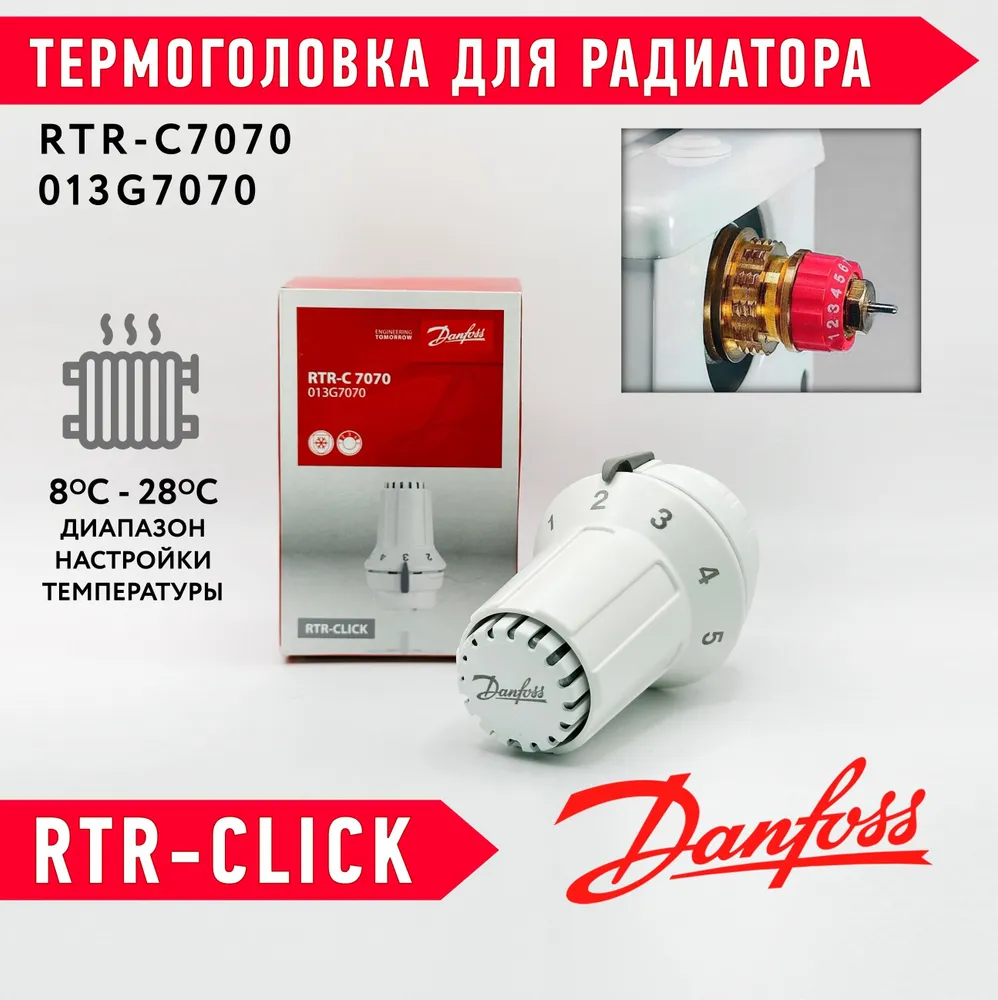

вот такой ставить?
Это данфосс и к нему подходят только его термоголовки с посадкой КЛИК. Их сейчас немного в продаже.
Лучше поискать любой другой клапан под термоголовку 30х1.5 ну например Валтек и тд....

Взял вот такой Danfoss image И к нему его родную насадку типа Click imageНа днях сантехник спустит воду и поставит.
