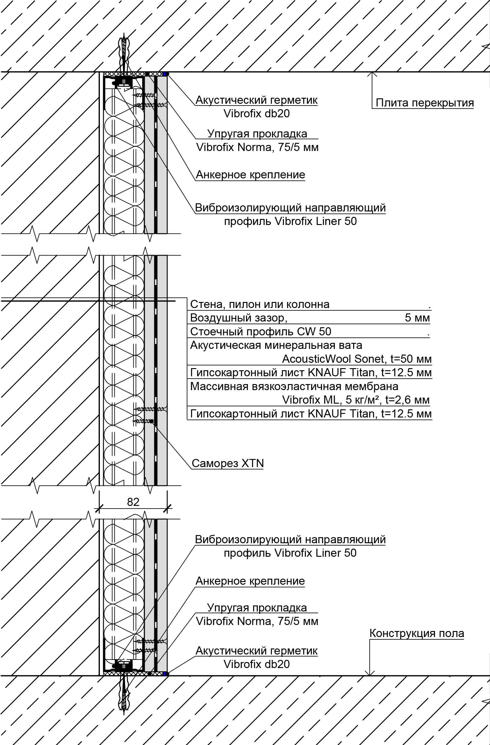

Здравствуйте уважаемые! Подскажите пожалуйста, соседи делают ремонт и я под шумок хочу попросить зашумить стену у них, как с минимальными затратами их пространства и финансовыми вложениями с моей стороны попытаться как то сделать их потише мне ?
ГКЛ 12,5мм 2 слоя, минплита Акустик Баттс 50мм, Кнауф профиль ПС/ПН-50.ЗИ облицовка Vibrofix ПС-50

neo64, задумал ровно такое же решение, соседи даже согласились. Дом монолитно-каркасный. Но, недавно понял, что стена (силикат-вата-силикат, 8-4-8) все-равно переизлучает звуки от нижних этажей. Вот думаю, фиг с этими 9 см, сделать шумку со своей стороны.
Сделать силикат-силикат, 8-0-8. Потом звукоизоляция.
enólogo написал 28.04.2025 в 10:23
Да.

Без удаления ваты же можно обойтись? Каменную стену к соседям даже со своей стороны, даже частично, не хотелось бы разбирать :)

enólogo написал 28.04.2025 в 12:39
С разборкой выше звукоизоляция. И больше места в комнате.
