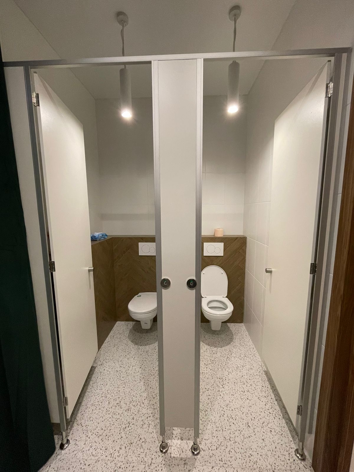

Делаем сейчас ремонт в туалете. Труба канализации, как выяснилось с поднимающимся кольцом. Плиточник/сснтехник сейчас ее зашил, но оставил небольшой доступ. Ранее я обращалась в управляющую компанию по поводу этой трубы. Они сказали, что кольцо со временем поднимается и надо его опускать и что такая проблема во всем доме. Что делать? Может не стоит зашивать эту трубу? И оставить доступ сверху? IMG_5092IMG_5170IMG_5213

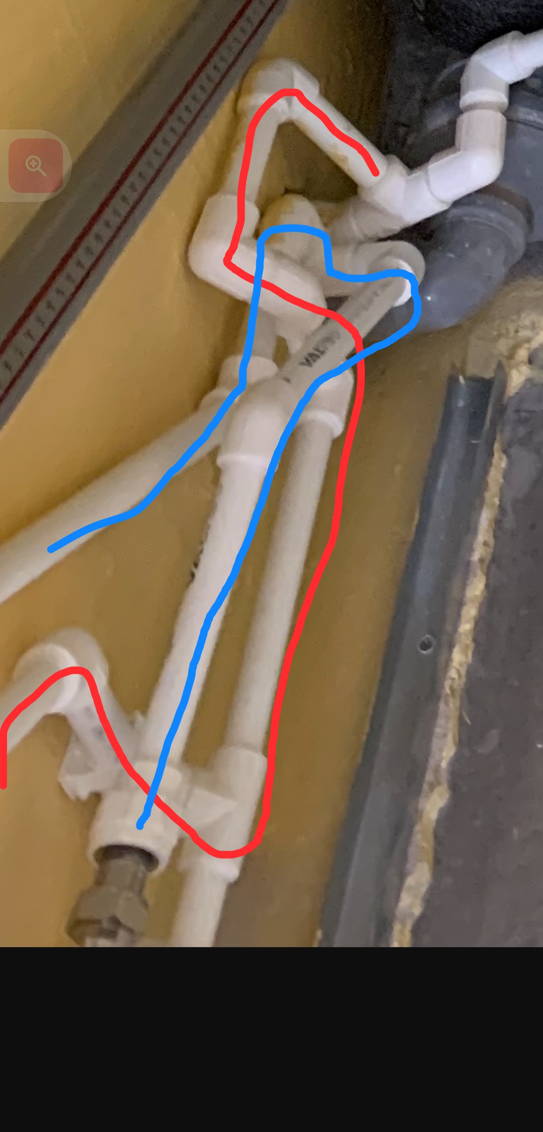

а вот этот участок напомнил незабвенную заставку от майкрософт: Снимок экрана 2025-04-22 в 14.59.11

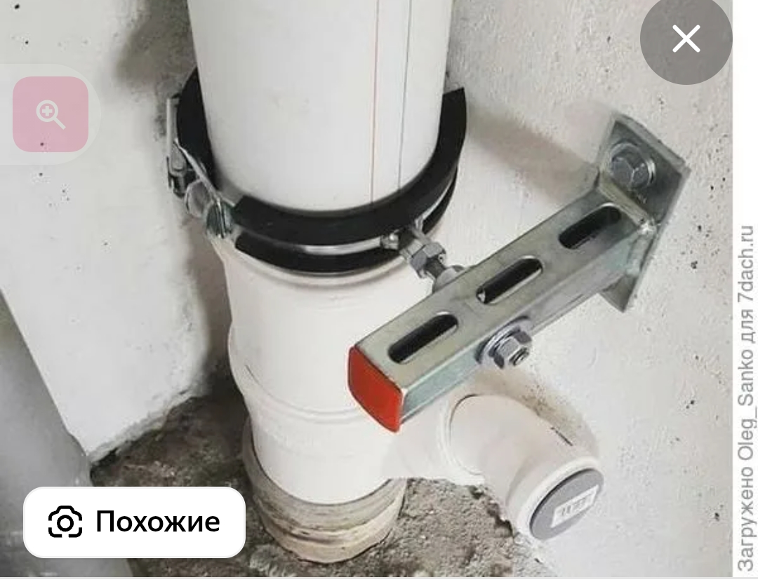

Хомут "со шпилькой" вовсе необязательно ставить на шпильку. Но можно и на нее, даже если мешает труба - если есть расстояние до стены - можно сверлить по косой, потом накрутить хомут и согнуть шпильку.
Можно ставить на 2 шпильки, по бокам трубы, рассверлив отверстия под винты. Можно на 2 дохлый консоли, вместо шпилек. На консоли крепить через уголки.
Можно на одну, но прочную консоль.
Если же стояк нормально закреплен, лишь бы "волшебное кольцо не ползло вверх" - хомут просто ставится выше компенсатора на 1см без крепления к стене.

Просто речь о названии - трубном сантеххомуте чтобы отличить от других. В сети по разному называют.
Проще надежнее примерно так Screenshot_20250422-163626 Но консоль подороже, а у ТС там похоже бюджетный ремонт с кроиловом.
