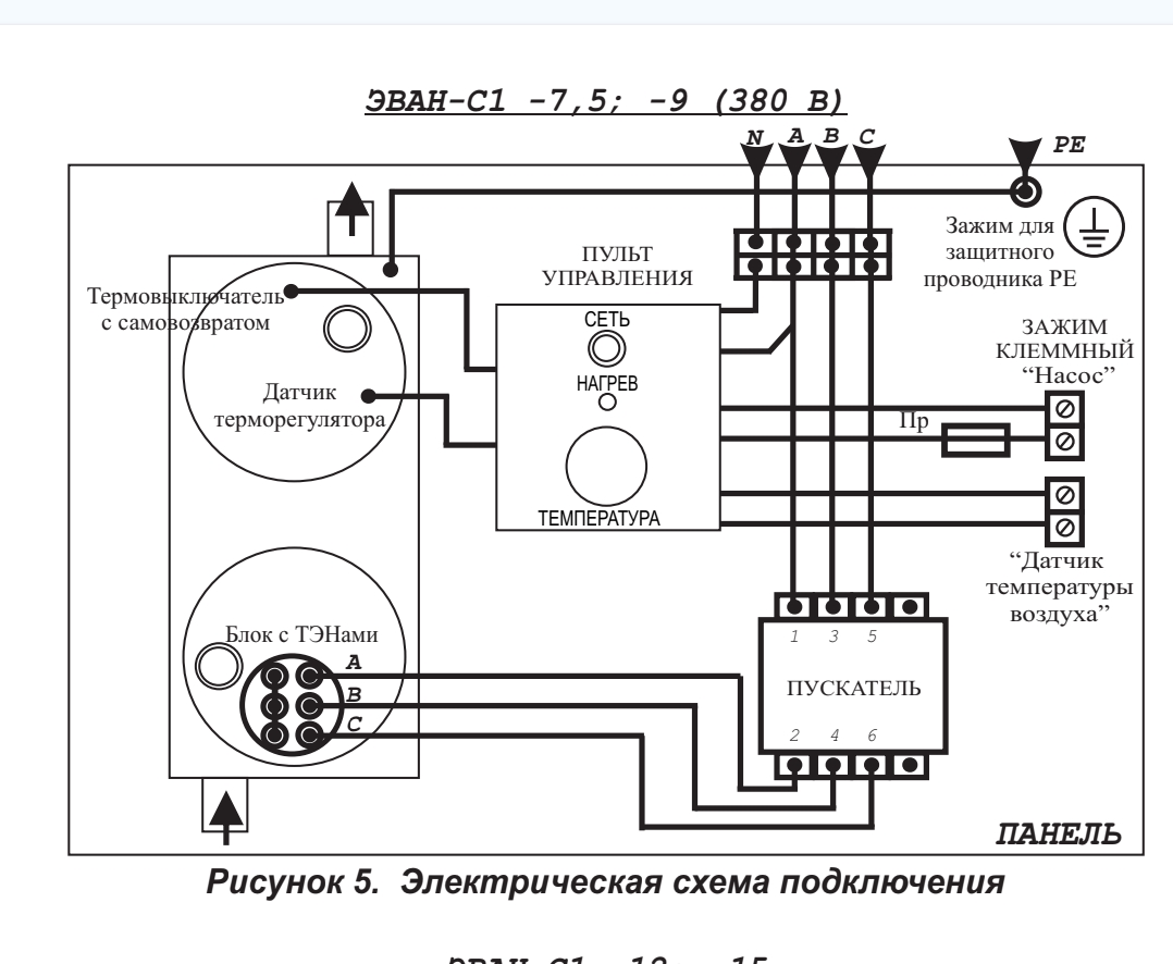

Доброго времени суток. котел Эван с1, перестал греть отопление, хотя светится все как обычно. Когда снял корпус обратил внимание что электромагнитное реле в выключенном состоянии. Магнит не защёлкивается. Отвёрткой его утопил и вуаля, при включении и включении начало защёлкиваться но все равно не греет, но и автоматы не вырубает. Служба поддержки помочь не захотела к сожалению

Вообще давление в системе было почти 0, а котел "безмозглый". В доме живет дедуля и обнаружилось что не греет только когда дома начало холодать. Если тены горят автомат должно вырубать? В протермах вырумает, но там мозгов побольше
Сообщений: 121619
26.04.2025 в 20:40:51
U1, вольтметр и проверьте на входе и выходе реле. Сдохло - меняете.

BV, на входе и выходе проверял, показатели одинаковые, а вот на тенах в голову почему-то не пришло проверить, благодарю
Сообщений: 121619
26.04.2025 в 20:49:42
U1, отключайте от сети, и прозванивайте тэны и соединения.
Три фазы 380 или одна 220?
Screenshot_20250426-204808
тут забыли обмотку пускателя нарисовать.

BV, 3 фазы, 380
Сообщений: 121619
26.04.2025 в 21:10:59
U1 написал 26.04.2025 в 20:42
BV, на входе и выходе проверял, показатели одинаковые, а вот на тенах в голову почему-то не пришло .....
Все три врядли сдохли.

BV, часа 2 ждал, безрезультатно. При этом котел гудит как будто работает
Сообщений: 121619
27.04.2025 в 00:09:45
U1 написал 27.04.2025 в 00:00
Может контактор гудит?
В этом изделии вообще нет ничего сложного для диагностики - котел простой как сапог.

BV, оказалось выгорели все стены, спасибо, уже починил
Сообщений: 121619
27.04.2025 в 13:03:31
U1 написал 27.04.2025 в 13:00
Все ТРИ ТЭНа сгорели? Вот это номер! Как это удалось сделать?)
