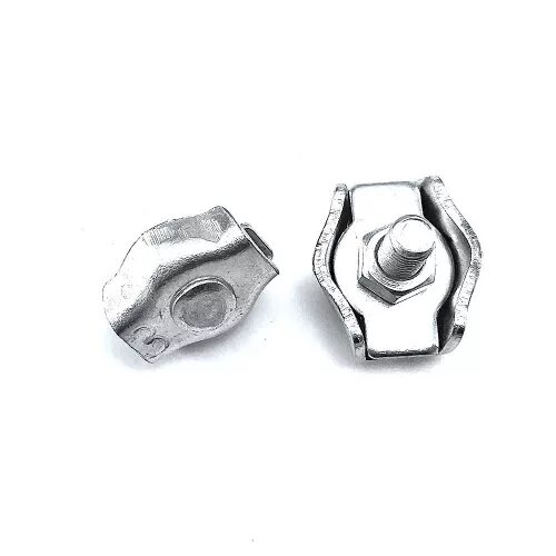

i (13)Сжим для тросика, нерж, тоже имеет место для рассмотрения..

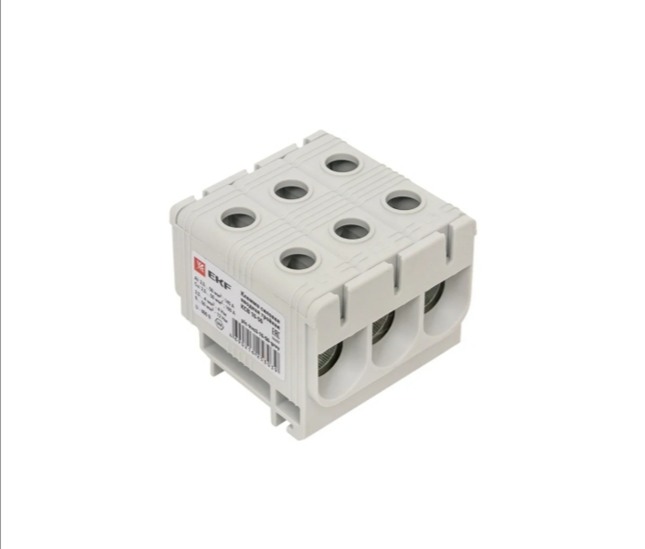

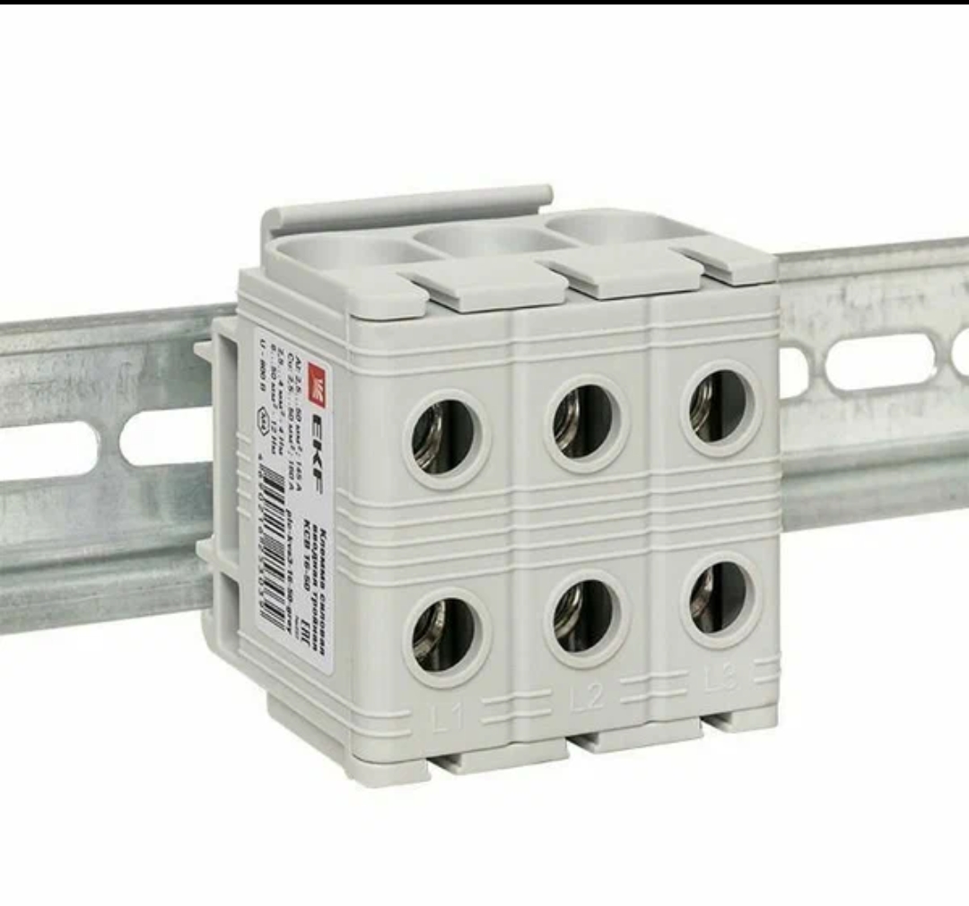

27.04.2025 в 22:48:09
Screenshot_20250427_224659тройная вводная клемма

27.04.2025 в 23:22:09
haramamburu написал 27.04.2025 в 22:48
Здоровэнная хреновина. )))

28.04.2025 в 02:14:19
dokar написал 27.04.2025 в 23:22
Сечение подключаемых проводов: от 2,5 до 240 мм2
Screenshot_20250428-021343
