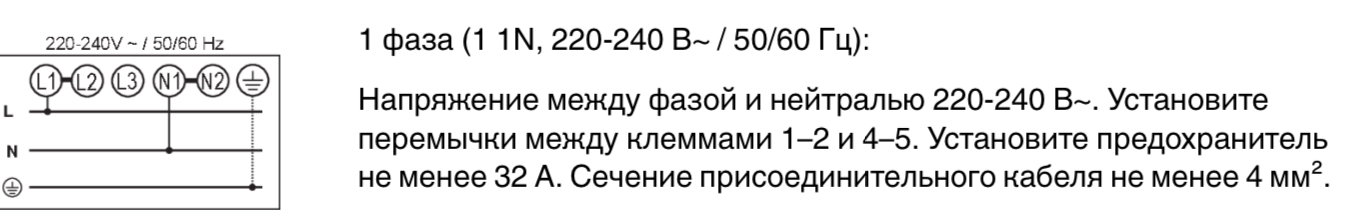

4мм2 открыто держит 41А, даже в трубе 32А - долговременно, то есть час. Чтобы обычная стекло .....
Обычно максимум две комфорки одновременно включаю, может и правда 3*4 подойдет Автомат на 40а

BV, я не против 3х4, на сам бы выбрал вариант 4х2,5 (разумеется, если нет заводского в комплекте)

m1st1ca, смотрите, с 4х2,5 подключаете по этой схеме, только перемычку между L1и L2 не ставите. А в КК фазные на один винт

m1st1ca написал 28.04.2025 в 20:39
Чисто на варку достаточно 32А и даже 25А ставили в типовых щитах на плиту с ДУХОВКОЙ. Две конфорки макс 16А.

Inter написал 28.04.2025 в 20:41
А какой смысл по нулю гонять полный ток, а по фазным - половину?
