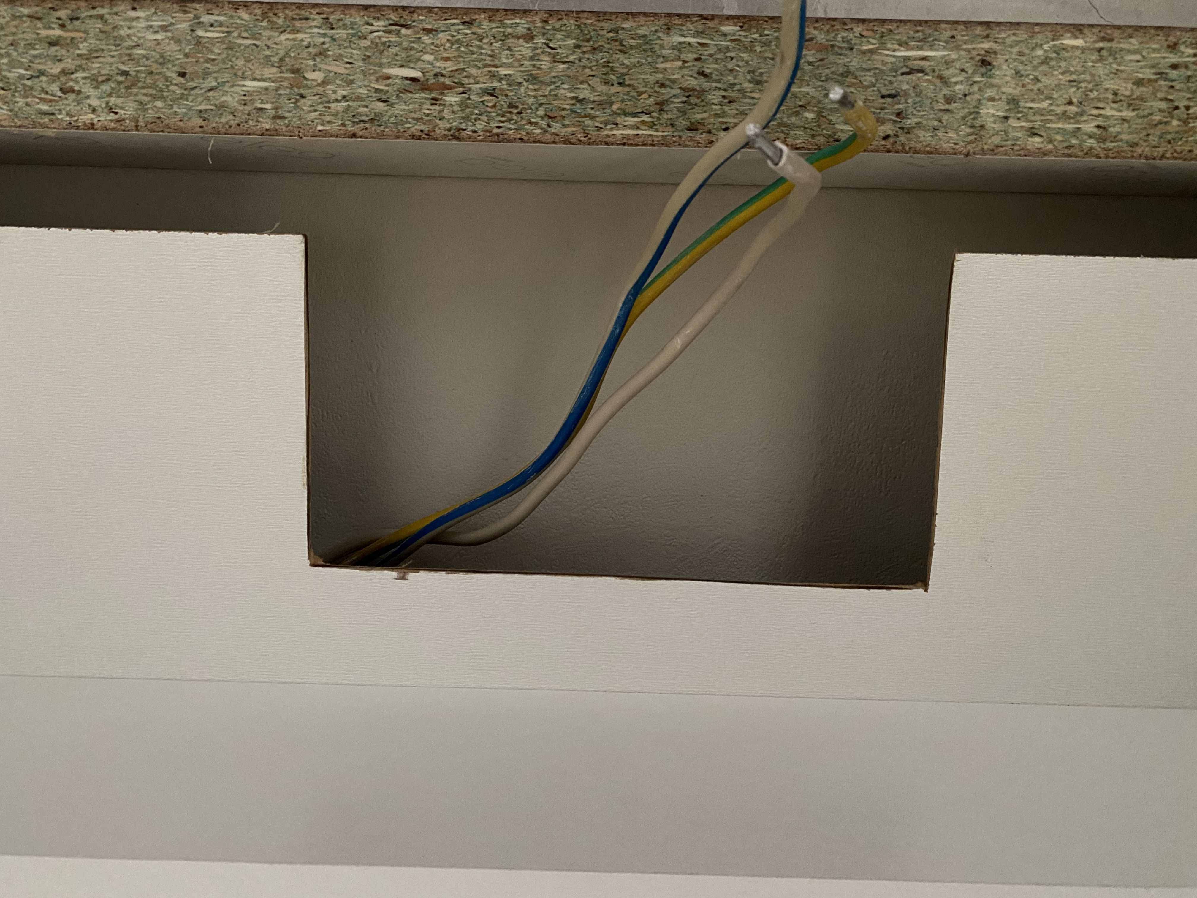

m1st1ca

29.04.2025 в 10:28:22
Духовка рядом, в колонне Место для клк-5с, розетки или КК есть - вырез сделал Попробую начать с КЛК-5с единственное, что смущает - влезет или нет мой алюм в клеммник) надеюсь да

Inter написал 29.04.2025 в 10:27
Так... или заменить всю эту линию на ВВГнг 5х2,5 и сделать непосредственное подключение
Сделать это теперь уже не представляется возможным)) Сейчас бы сделал так

m1st1ca, квартира с однофазным вводом, судя по 10мм2 Ал на плиту?
Вводной АВ какой, 63А?

m1st1ca написал 29.04.2025 в 10:28
Духовка рядом, в колонне Место для клк-5с, розетки или КК есть - вырез сделал Попробую начать с .....
Отлично, но для надëги я бы на алюминий надел термоусадку,скорее всего прозрачную. )

29.04.2025 в 10:36:59
BV написал 29.04.2025 в 10:31 квартира с однофазным вводом, судя по 10мм2 Ал на плиту? Вводной АВ какой, 63А?
да, именно так
у меня еще есть ВВГнг(LS) 3х6, можно с ним попробовать, но снизу залезать, повозиться придется))
