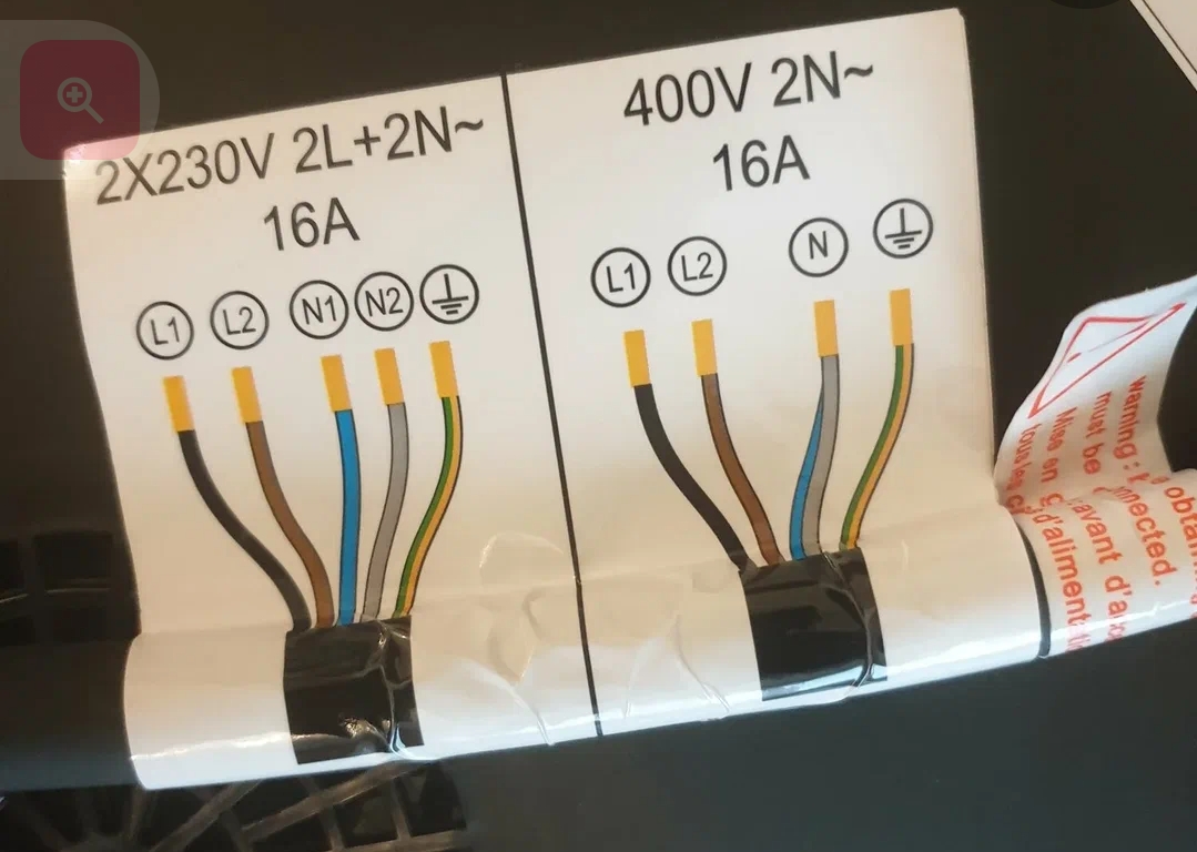

Зачем на однофазном питании 5 проводов?)
Цитату не обрывайте-там написано

Считай то же самое 3х4мм2 подключить с перемычкой. По гибкости примерно то же, да и варку после установки обычно не трогают.
Нет. Без перемычек-минус УЗО. Значит плюс денюшки в кошельке. И плюс место в щитке
Не понял про УЗО... Как на его наличие влияет кабель?

Хорошая иллюстрация опасности пятипроводной 2L+2N+PE схемы в сравнении с трёхпроводной.
Это про перемычку?
Нули - если многожмльный шнур можно обжать в НШВ и там контактное считай одинаковое. С фазами можно так же поступить в принципе и поставить перемычку.
На длинных, десяток метров - влияние контактов по сравнению с сопротивлением жилы значительно меньше.
И получаем новое нарушение - сечение жилы PE становится меньше сечения фазного проводника.
Все эти "усовершенствования" от лукавого - есть две схемы на шильдике, им и нужно следовать. Но вторая более "дуракоустойчивая".

И получаем новое нарушение - сечение жилы PE становится меньше сечения фазного проводника. Все эти .....
Для пятипроводных шнуров на шнуре Screenshot_20250429-124944
Так перемычку то кто сюда добавил?
ВТБ! написал 29.04.2025 в 12:41
Давайте так-сечение проводов в заводском шнуре 1,5 Всех, в том числе и РЕ. Производитель идиот по-вашему? У него сечение РЕ вдвое меньше, чем у двух фазных

Давайте так-сечение проводов в заводском шнуре 1,5 Всех, в том числе и РЕ. Производитель идиот? У него сечение РЕ вдвое меньше, чем у двух фазных
Какой номинал автомата стоит в щите на плиту при 2 или 3х фазном подключении? Какой при однофазном в однофазной квартире?
