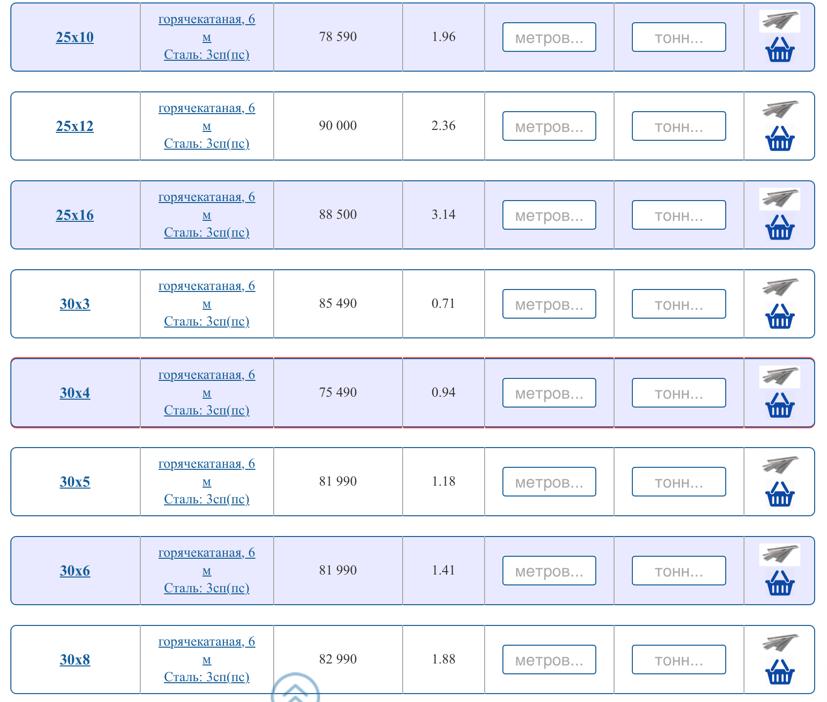

strider1978,  что за полоса такая странная, 30х3? Какая то специальная от "тех, кто знает как, но сам не делает"? Полоса 20 или 40. х4. Обычно. Кстати, да, "кто знает как, но не делает" проекты рисуют, там и не такое встречается. Ну, сейчас, конечно все есть, не исключено, что полоса 40х4, по факту будет 30х3))

master.msk написал 28.04.2025 в 20:28
strider1978,  что за полоса такая странная, 30х3? Какая то специальная от "тех, кто знает как, но сам .....
IMG_2264Ты смешон в своем невежестве
