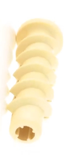

master.msk написал 28.04.2025 в 21:42
Это какой то самодельный вариант?
Нет, это вполне себе продаётся в магазине в таком виде.

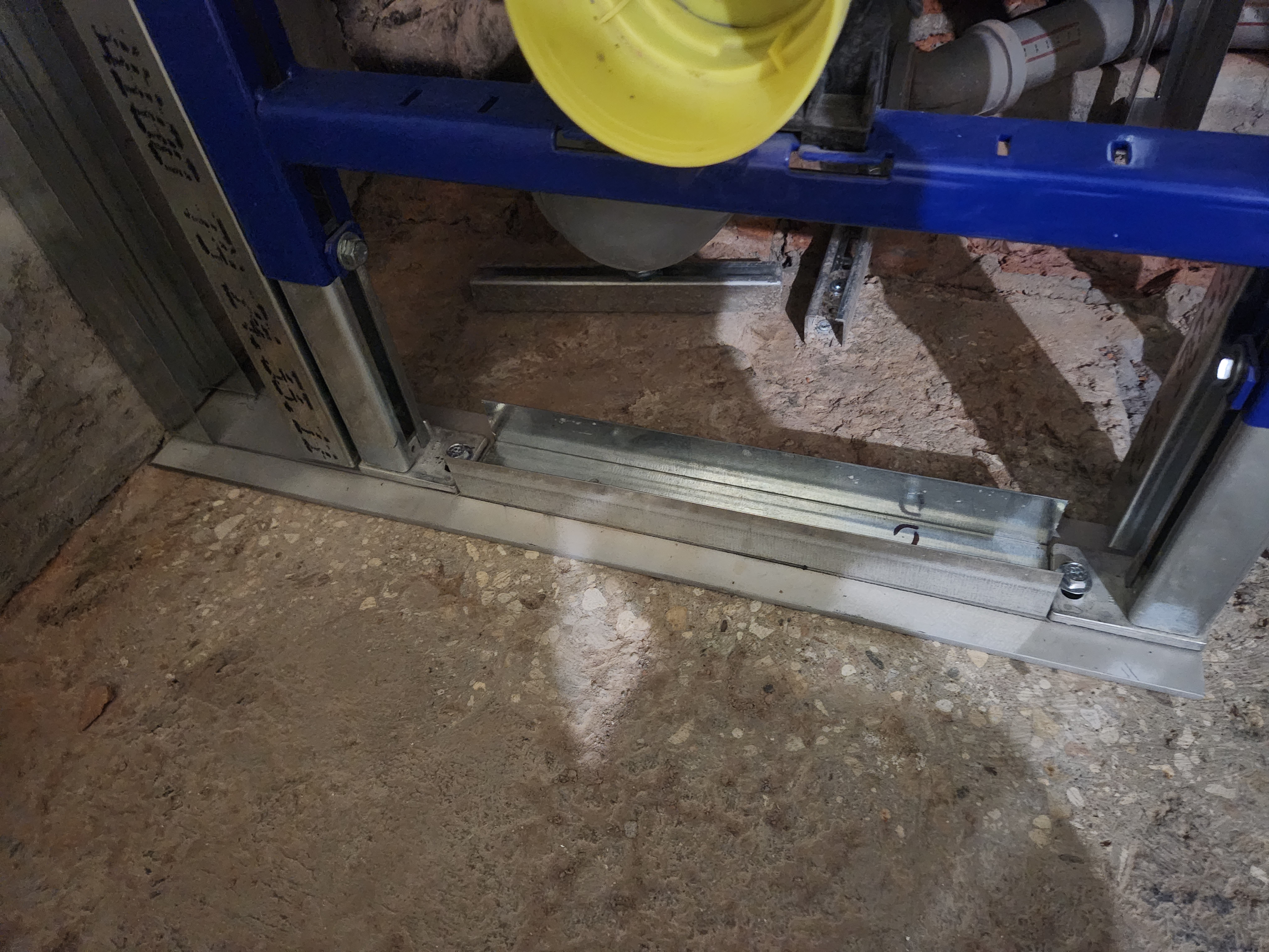

надо усилить, это подпятник, или опорная пластина с несколькими точками
Будет ещё хуже. Будет две дыры рядом. возможно как раз на стыке блоков.

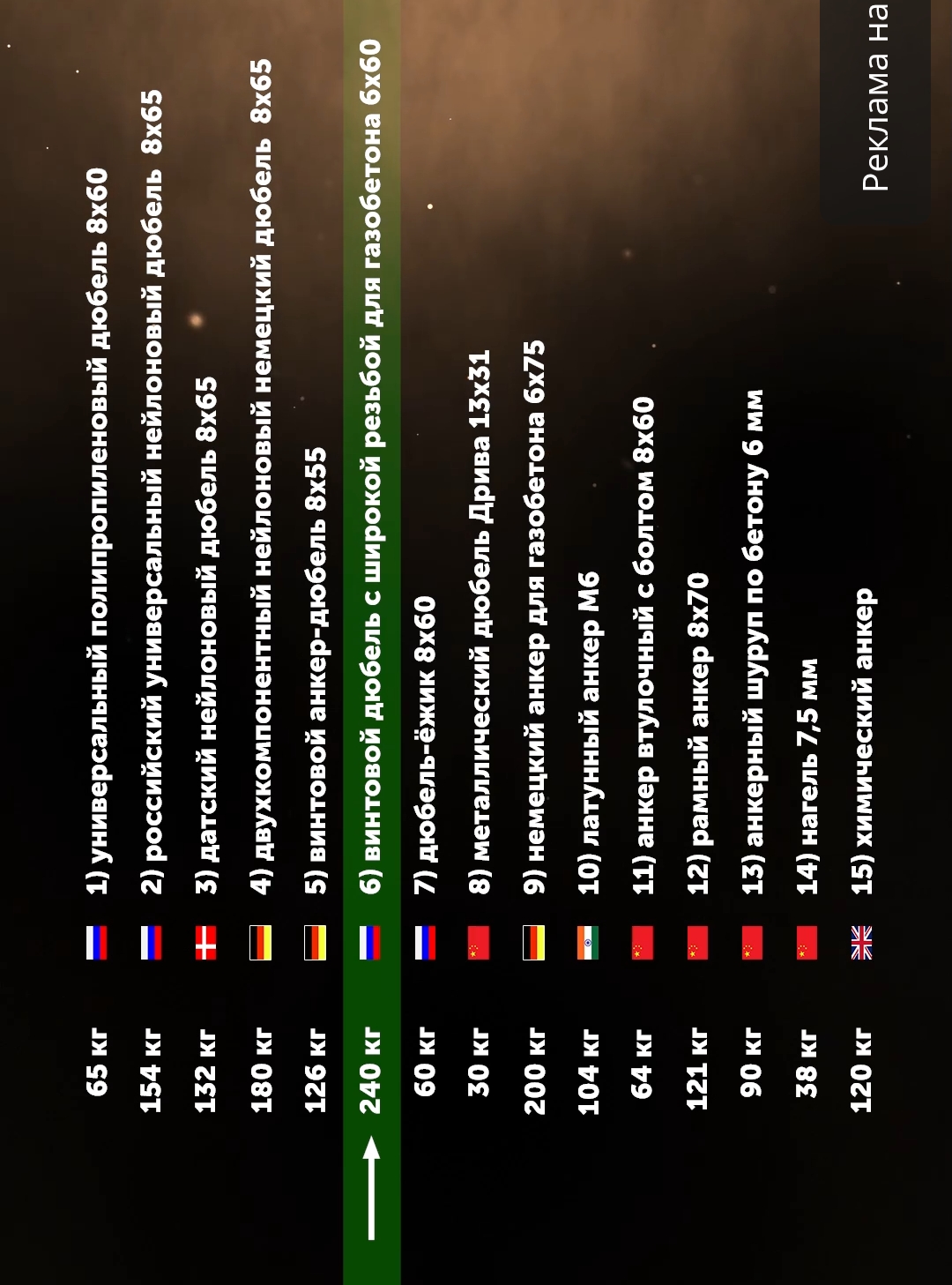

Вот тут есть тесты. https://rutube.ru/video/f1256a4f421195071822d2dd3f3a61b0/ Насчет турника надо .....
Скриншот из видео. Испытания проводились на вытягивание. Screenshot_20250429-080722 Screenshot_20250429-081412А с хим анкером сверлили не конусное отверстие и результат получился совсем печальный.
Для инсталляции 4 штуки винтовых газобетонных по два на подпятник должно хватить. Но там тоже динамические нагрузки)
Для ПГП после сверления и прочистки отверстия заливал в отверстие ГГП шприцом и ставил дюбель. Так немного лучше держится - при нагрузке гипс не превращается в пыль. Колхоз, но работает.

Все эти испытание - лукавство и подтасовка. В реальной жизни многократно туда-сюда и боковые усилия и вибрации вызванные упругостью самой железяки. В лабаратории - тянут через динамометр и смотрят силу выдергивания, и хорошо еще если 100 иил 1000 единиц на испытании. А то 1-2 раза дернут и успокоятся. Козлы. Для маркетинка и прочих извращений. В реальной жизни это совсем другие условия. И коэфф надежности примерно 4 надо рассматривать - хотя турник не над пропастью конечно, но свернуть шею запросто можно. Но не все шеи одинаково ценны - так что особо переживать не стоит.

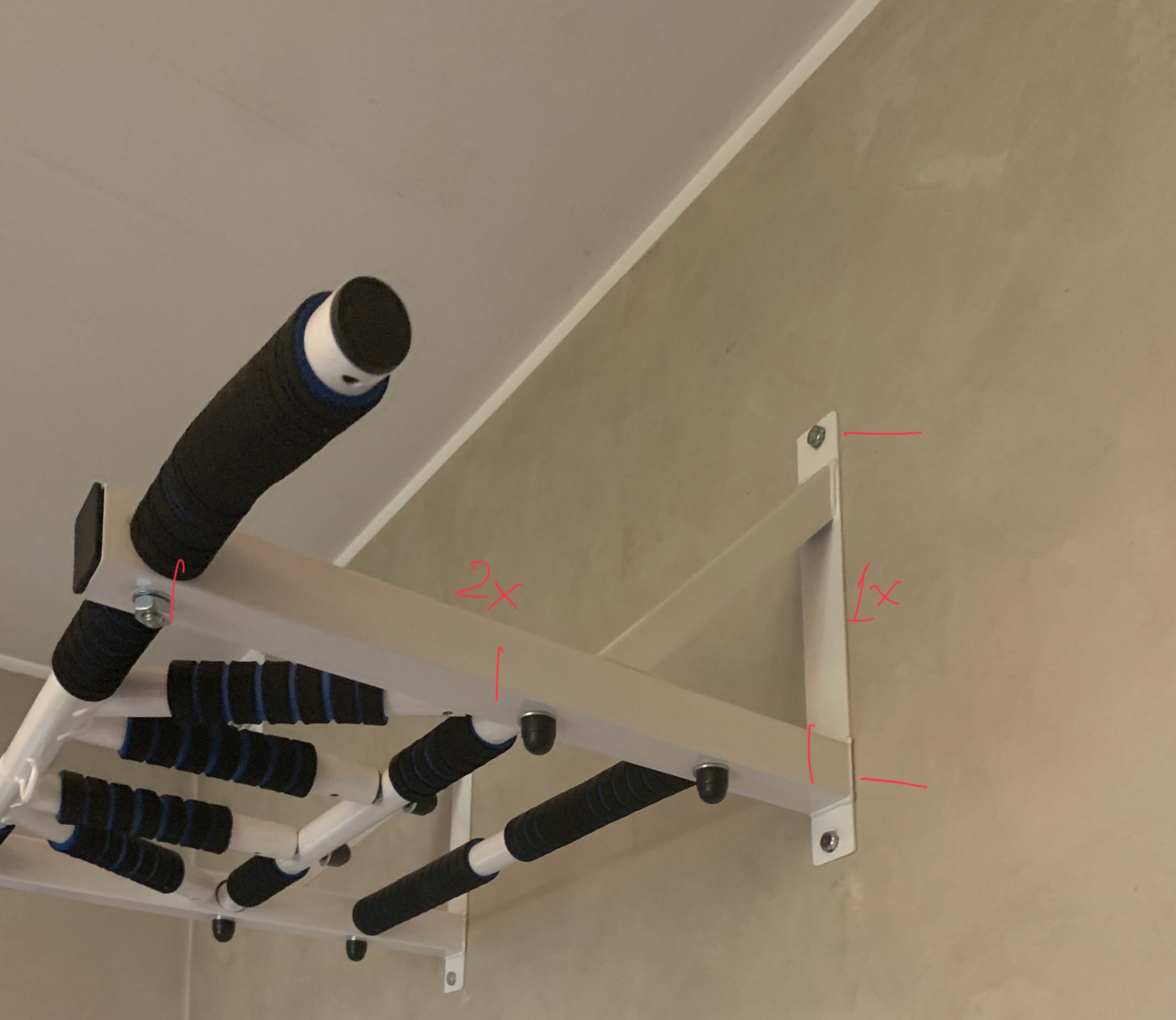

artyums написал 28.04.2025 в 16:27
  1. Также планируется закрепить шведскую стенку. Возможно ли ее крепить к ПГП? У щведской стенки 6 точек крепления к стене, плюс - опора на пол. Планируется для занятий на брусьях и турнике, как ребенку, так и мне (\~75 кг).
Наверное типа этого лучше
Screenshot_20250429-092709 И это можно закрепить к полу, и потолку, а не к стене.
Пример испытаний - какие есть, и они показывают в основном то, что крепеж в ПГП держится НАМНОГО хуже, чем например в бетоне или кирпиче.
Не нравятся такие - испытания - никто не мешает провести свои.
