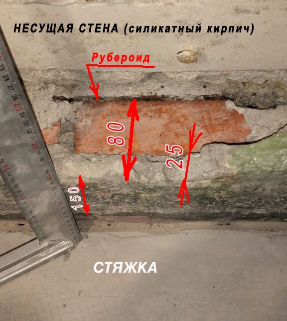

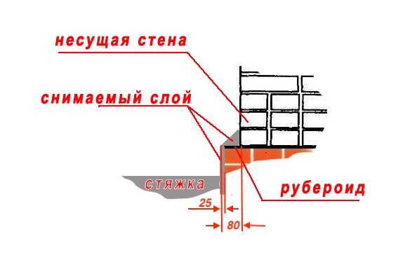

В цокольном помещении внутри многоэтажного дома требуется отштукатурить несущую кирпичную стену. Как видно на схеме и фото - стяжка пола на 15 см ниже верхнего края цоколя (красный кирпич). Несущая стена отстоит на 55+25 мм от края кладки цоколя. Если штукатурить заподлицо основную стену (вверх, от цоколя до потолка), то слой получится ок. 80 мм, что не есть хорошо. Если снять 25 мм защитного слоя цоколя+верхнюю площадку (которая под 45град.), то останется ок. 55 мм, это уже нормально для гипсовой. Вопрос - можно ли вообще ковырять этот слой? Пока непонятно из чего вообще он сделан и как его аккуратно снять - очень крепко держится... на голый цемент похоже.Копия РазрезКопия цоколь

Её там не надо. Справа зеленое все от влаги. И рубероид - отсечка влаги - должна отделять верх и низ. Что там внизу 25мм не знаю, но наверное на прочность не влияет.
Справа зеленое - советская краска, помещение достаточно сухое.
BV написал 30.04.2025 в 09:09
Её там не надо.
А что надо? Цемент?
Не внизу, а спереди (анфас, параллельно стене) - слой штукатурки, видимо цемент

Да, можно легкую на перлите, пеностекле, или с "шариками"... Цементная делается послойно.
Можно опалубку переставную из полосы фанеры - залить, запихать полистирол бетон слоем 6-7см, потом выровнять тонким слоем цем штукатурки.
А можно просто пескобетон в опалубку залить и оштукатурить через 2 месяца когда наберет прочность и высохнет.
Отсечка по влаге горизонтально по красному кирпичу - сделать или сохранить рубероид.
Дымчатый написал 30.04.2025 в 09:15
Я понял - внизу спереди вертикальный слой 25мм.

Цель - убрать ступеньку? Если ступеньку оставить, то стену любым удобным слоем же можно штукатурить.
Да, скрыть ступеньку.

А гипсовая в один слой до 6 см, проверял. Так и не понял чем гипсовая плоха в сухом помещении, где (как оказалось) нет и не было плесени. Напомню вопрос темы: можно ли оголить кладку цоколя из красного кирпича. Вы как всегда - даёте слишком развернутый ответ (совет).

Вас интересует криминальная сторона вопроса, или техническая? Про техническую сторону вам ВУ в первом посте написал
Если действительнро не влияет, то можете срубать, но только кирпич, а битумную гидроизоляцию не трогайте.

Интересно (не ради сарказма, просто пытаюсь понять мысль) - а как Вы себе представляете срубить кирпич, на котором лежит гидроизоляция, оставив эту изоляцию в покое? Кирпич никто не собирался срубать.
Сообщений: 137309
01.05.2025 в 09:55:14
В подвалах случается делают гидроизоляцию на полу. Она может быть цементной и ее положено заводить на стены.
Далее - тот кто делает... тот и принимает решения по месту в меру своих сил и знаний, и на свой страх и риск. Ну например, заменить цементную гидроизоляцию гипсовой штукатуркой.
