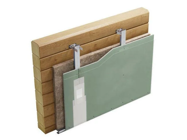

По-моему имеет смысл уже двуслойная каркасная облицовка на профиле ПП 60x27 (общ. толщина - 53 мм) типа KNAUF "C623"
imageПодскажите (не силён в таких конструкциях) - а там принципиально воздух между утеплителем и ГКЛ? Они не допускают прилегания друг к другу (толщину уменьшить общую)?
толщину можно уменьшить, воздушный зазор не обязателен.

Дымчатый написал 04.05.2025 в 15:31
Подскажите (не силён в таких конструкциях) - ....
Там нет ничего сложного! Скачайте, почитайте последний альбом рабочих чертежей (АРЧ) KNAUF для облицовок, но помня о недостатках даже АРЧ KNAUF, а также не забывая проконсультироваться на MasterGrad в случае неясностей: Документы > Альбомы рабочих чертежей.
Изготавливаются полностью пустые облицовки и перегородки.
Уменьшать толщину вы можете, но в разумных пределах - не должно быть напряжений, когда теплоизоляционный материал начинает давить на листы. Удачи!
