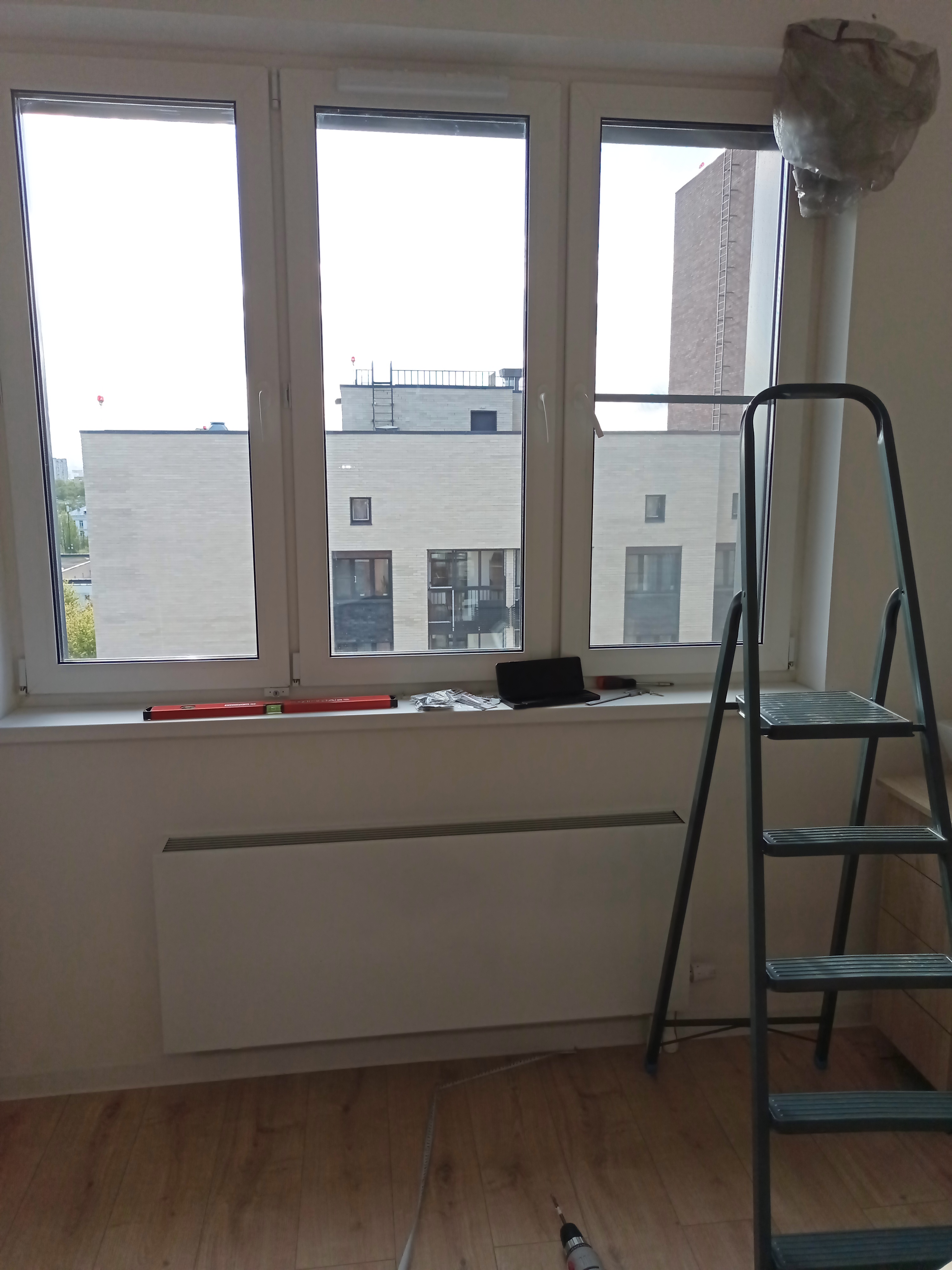

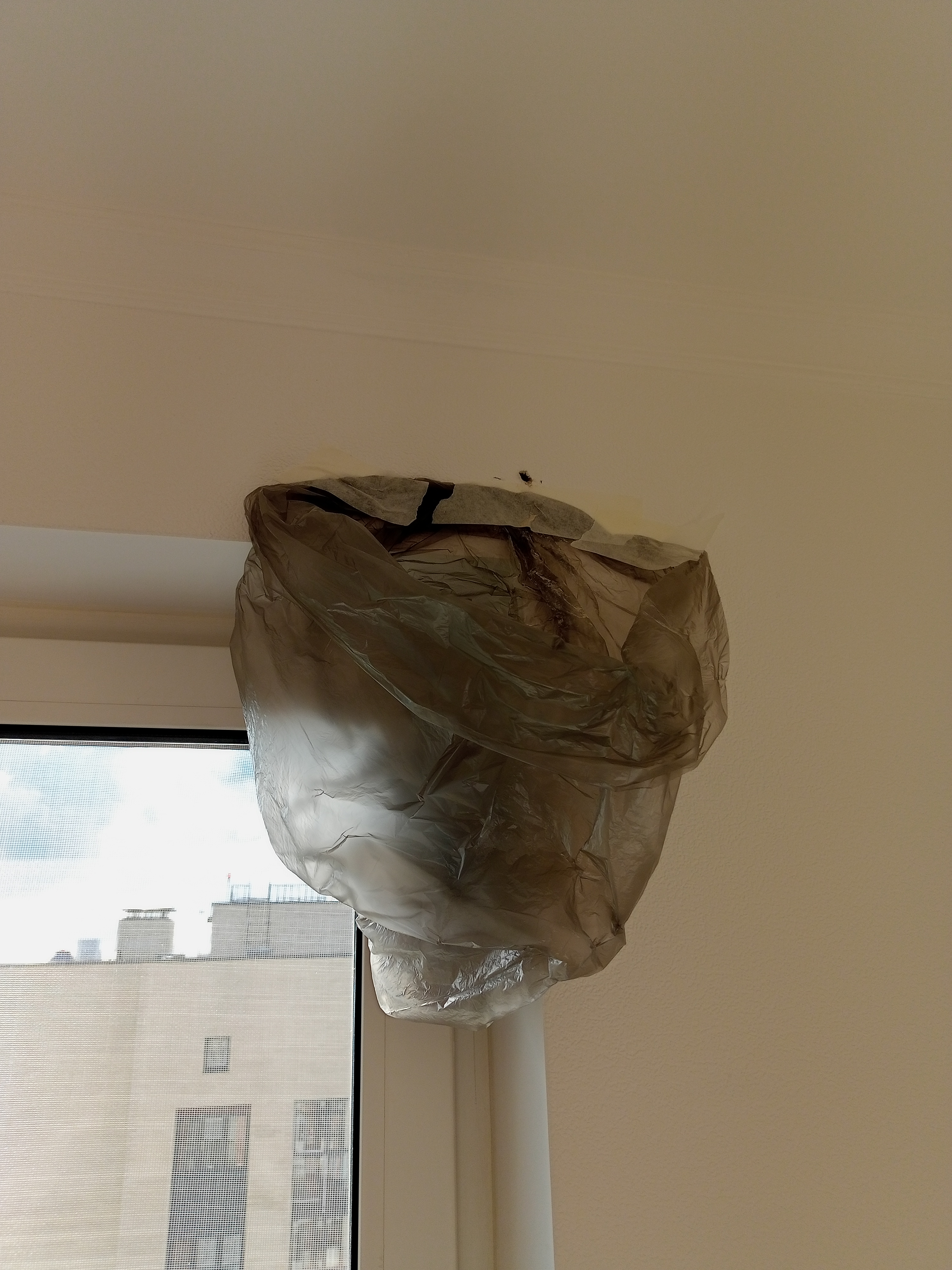

Здравствуйте! Интересуют комментарии опытных людей. Квартира в монолитной новостройке, большинство стен пеноблок. Начал вешать рулонные шторы, сверлить над окном, 7 см выше верхнего откоса, сначала пошло свободно без удара, затем упёрся в металл. Что это может быть, может швеллер какой, вдоль всего верхнего откоса? Задача повесить шторы именно над окном, опасаюсь сверлить рядом, что везде то же, и как тогда повесить над окном? Фото ситуации прилагаю. IMG20250430164633IMG20250430163622

Kobalt написал 30.04.2025 в 16:58
чо как маленький, железку провсерлить слабо?
Запросто - уголок. Сверлом по металлу Держаться будет отлично!)

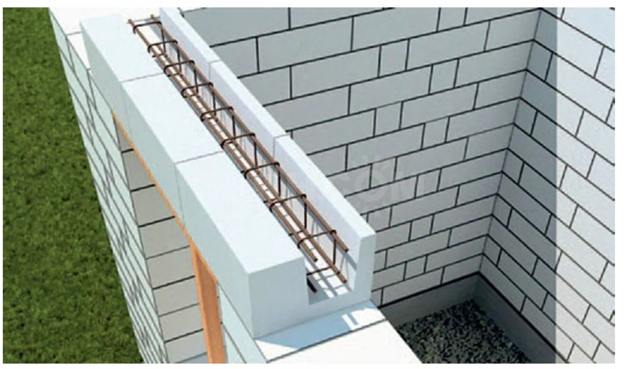

IMG_2276Не оно?

MADONNA, Скорее уголок, т.к. видно сверление листа, лунка и т.д. Другое дело, что это большой геморрой в моей ситуации, инструментами и т.д. И если это на всём протяжении 4 раза придется это делать.
BV, а на каком расстоянии это может быть, где сверлить чтоб обойти этот металл, ориентировочно? Счас сверлю 7 см над откосом, то что наметил.

Там и двутавр может лежать. 4 отверстия за неделю справитесь. По длине смещать бесполезно. Пробуйте на 5-7см выше.

Kobalt написал 30.04.2025 в 18:05
Выше сверлить.
  1. Магнит мощный есть?
  2. Яндекс картинки "новостройка перемычка уголок"

sanya1965, металл держит откос? Ниже бесполезно пробовать? Выше мне не очень хорошо.

Kobalt,на какой глубине металл оказался?

Kobalt написал 30.04.2025 в 18:15
Берете сверло по металлу и сверлите нормальным шуруповертом на 1й скорости, периодически остужая сверло в стакане с водой - несколько минут на отверстие. Дальше писать тут, чем вы это сделаете.

MADONNA написал 30.04.2025 в 18:19
1,5 см
