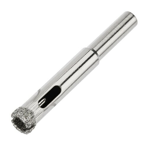

Попал я как-то в бронеплиту 15мм. Проходил коронкой алмазной 8мм. На маленькой скорости с охлаждением. 500x500 (1)на 4 отверстия ушло 2 коронки.

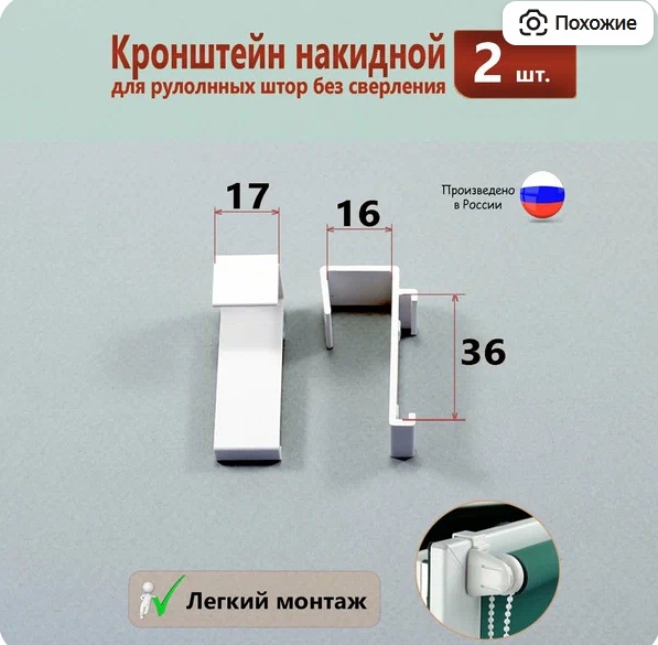

Ничё не понял! Штора одна во всю ширину окна? Или 3... на каждую створку? Если 3 - сверлить не нужно от слова совсем. У вас все створки откидные. Кронштейны идут в комплекте.кр

2 шторы вплотную.
