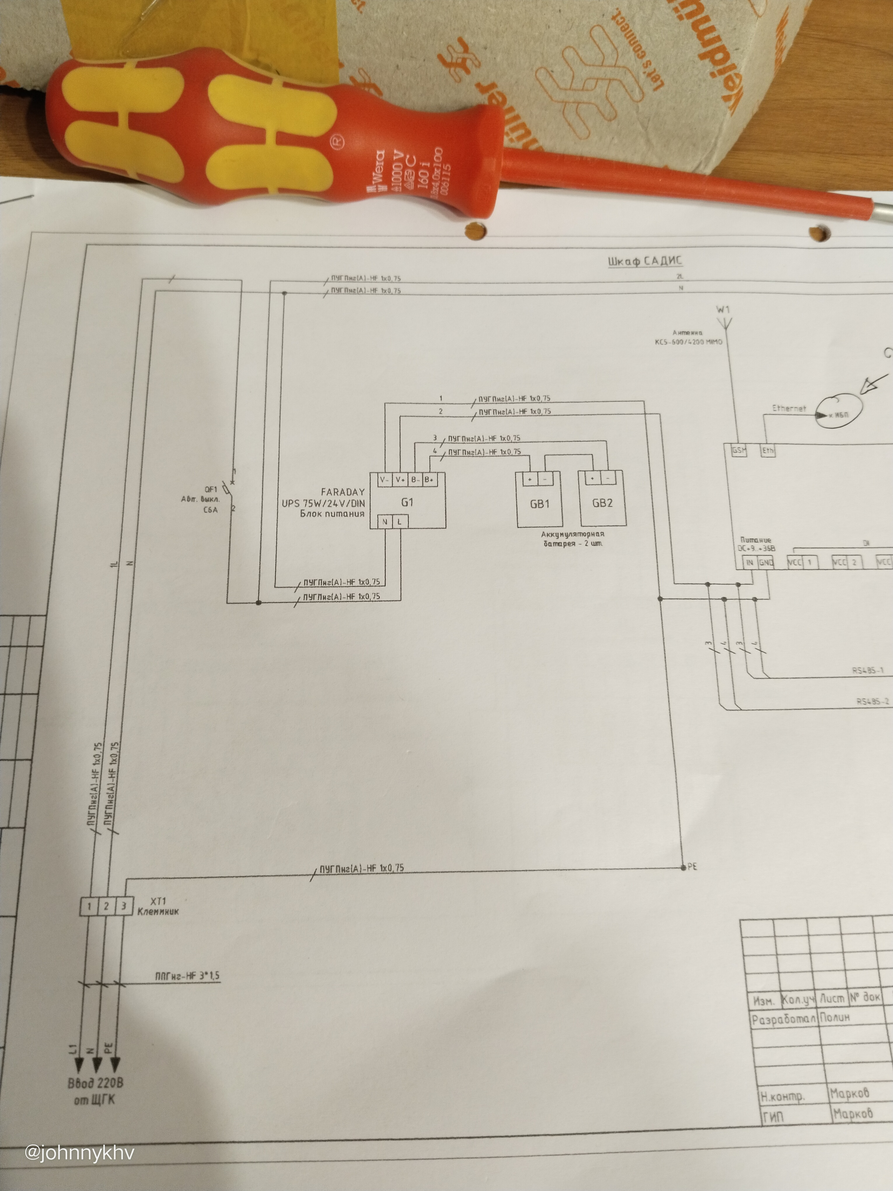

terra77 написал 02.05.2025 в 10:32
Рабочее (функциональное) заземление — это заземление точки или точек токоведущих частей электроустановки, выполняемое для обеспечения работы электроустановки
О, я сейчас как раз на досуге очередной шкафчик ковыряю, где по проекту есть нечто подобное. Вот только есть один нюанс: куда подключается это самое функциональное заземление? И почему вы пытаетесь притянуть этот термин к своему изобретению?
