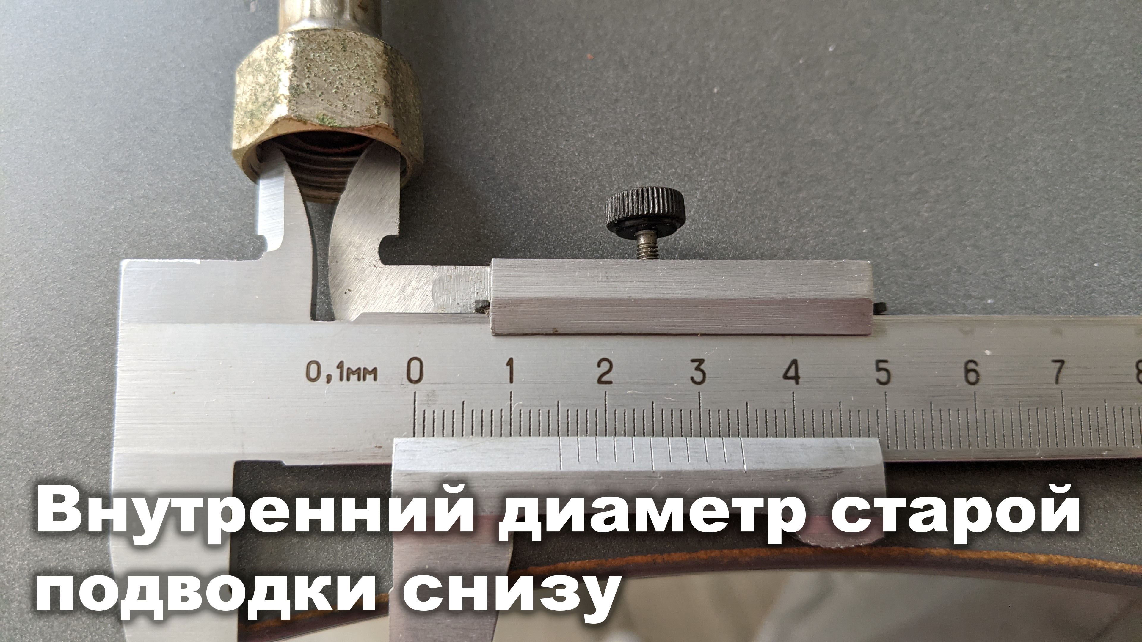

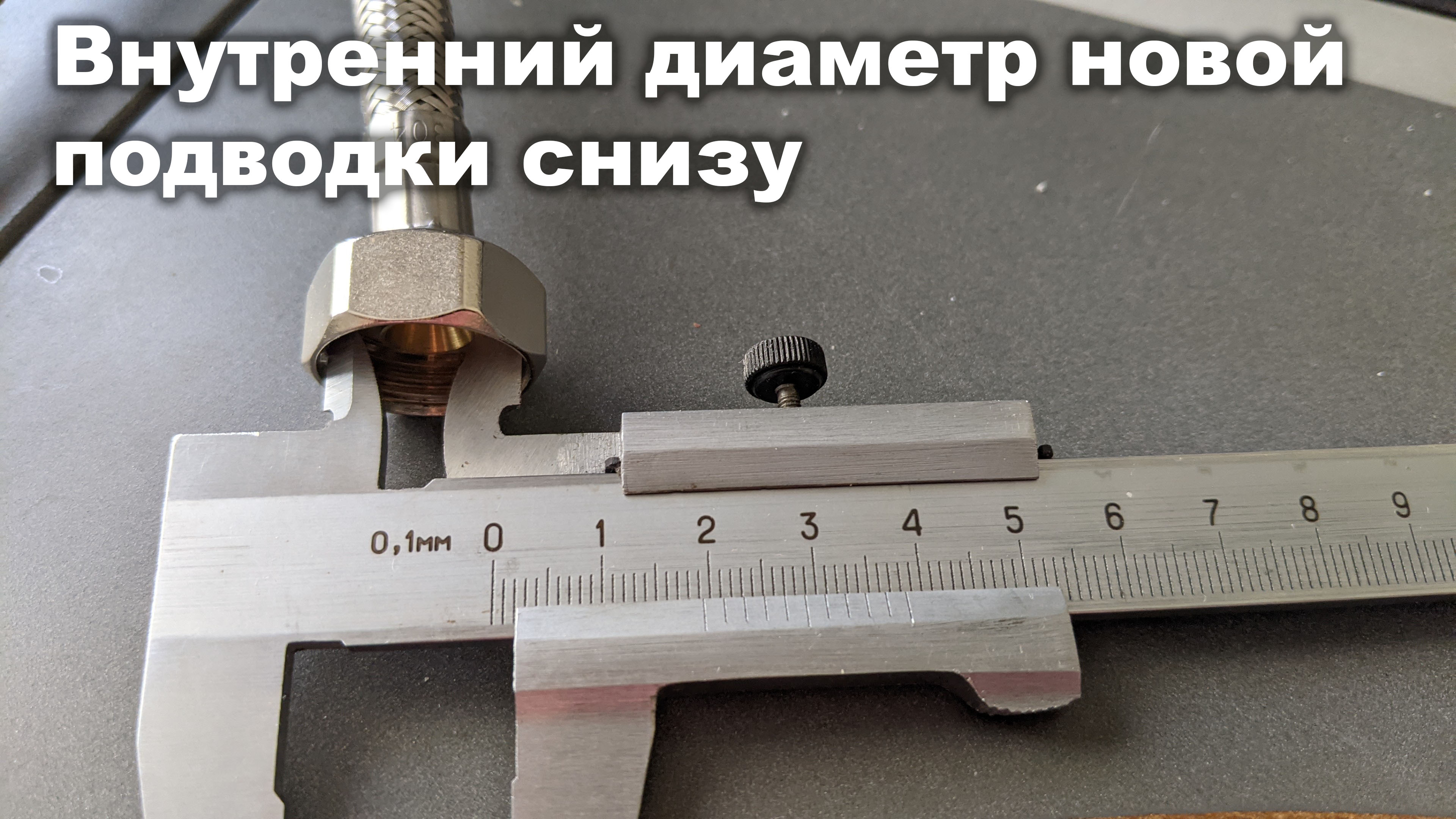

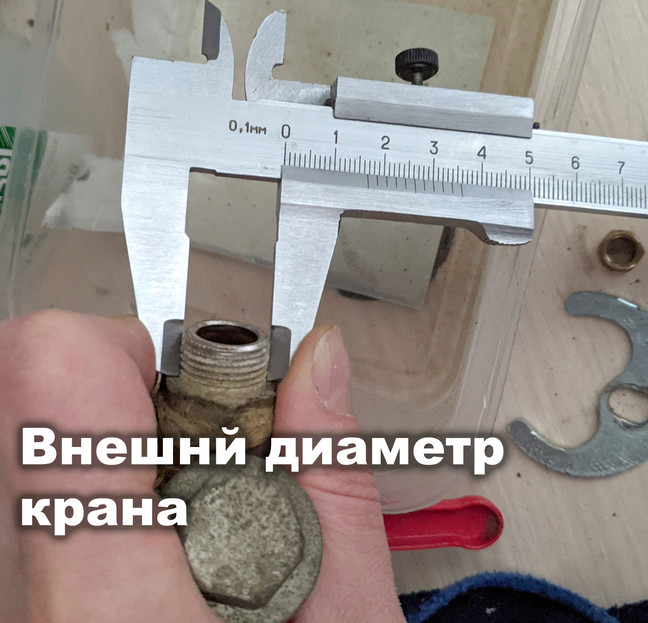

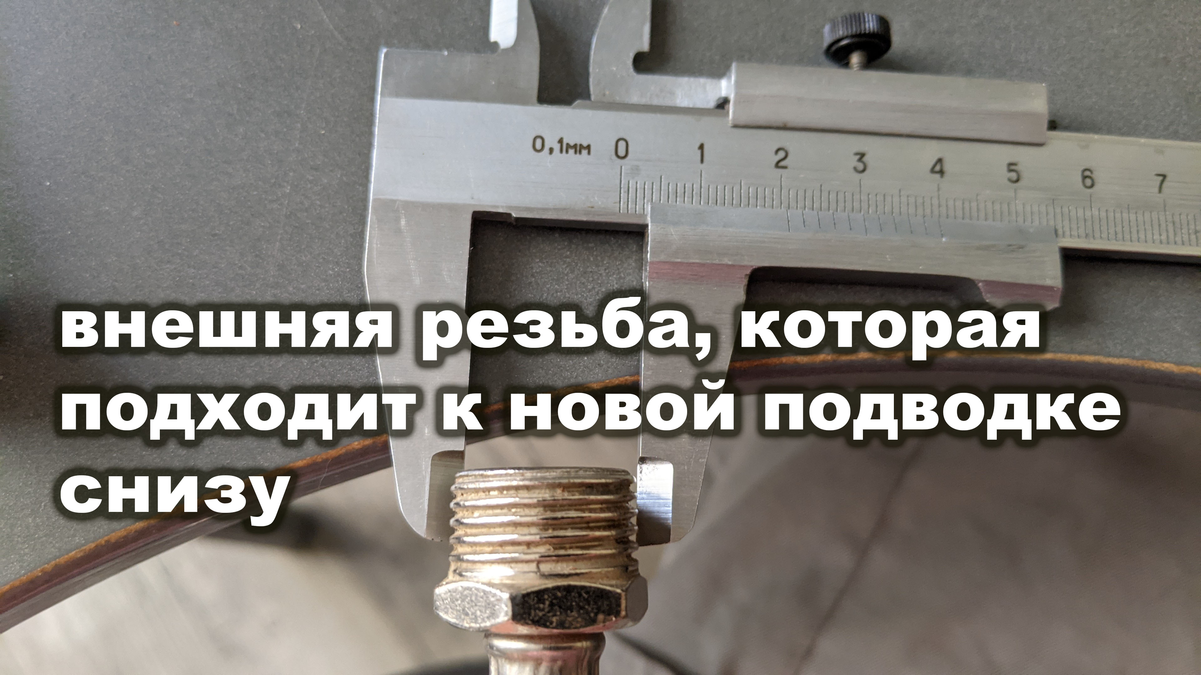

Какой нужно приобрести переходник в моем случае? Купил смеситель для кухонной мойки с термостатом Esko там прилагается гибкая подводка к нему. Снял свой старый смеситель, поставил новый и заметил, что подводка разная (разный диаметр резьбы у старой и новой и сверху и снизу.
У меня накручивалась раньше гибкая подводка на фильтр грубой очистки с краном
PXL_20250502_143730710 PXL_20250502_143717337 а теперь внутренняя резьба новой подводки слишком велика
PXL_20250502_143548097PXL_20250502_143523899 а внешняя резьба старой подводки к смесителю сверху получается мала.
То есть нужен, я так понимаю, какой-то переходник.
PXL_20250502_143623179
Как именно он называется? Как по обозначению размера его найти в интернете, чтобы заказать?
Боченок, или ниппель 1/2.
Сейчас на кране переход 3/8 на 1/2 в кран.

на другом форму советуют: Футорка Valtec 3/4"х1/2" и 3/8 на 1/2 получается каждый советует что-то другое... что брать в итоге? не ясно..
Сообщений: 139559
02.05.2025 в 18:20:26
nifty5 написал 02.05.2025 в 18:17
с обеих сторон у нипеля 1/2 должно быть, да?
Да, и то место где прислоняется прокладка пошире и не острое - плоское. Иначе прокладку разрежет.
Вот жирный и недорого https://www.ozon.ru/product/perehodnik-bochonok-nippel-santehnicheskiy-1-2-pod-klyuch-nerzhaveyka-2shtuki-879304994/?at=BrtzW4lkMi6yKzDzUoOLpZMS6Alxo2fR6KJO0HEz1qk8
