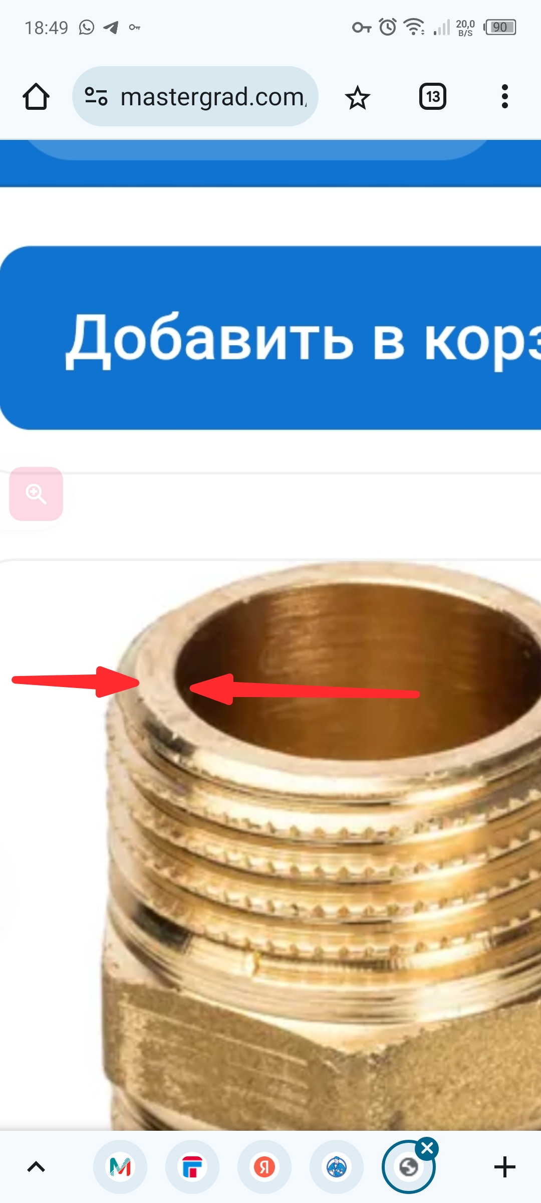

этот только на центральном складе... долго ждать доставки другой, может, взять?
Сообщений: 139568
02.05.2025 в 18:52:55
nifty5,  Screenshot_20250502-185047любой где есть не острая стенка под прокладку. И с не сильно короткой резьбой чтоб гайка подводки до прокладки накрутилась

Сообщений: 139568
02.05.2025 в 23:38:00
Славик64 написал 02.05.2025 в 23:08
Могли же человеку посоветовать футорку Что бы он не мучайся с откручивание старого переходника. .....
Край тонкий
