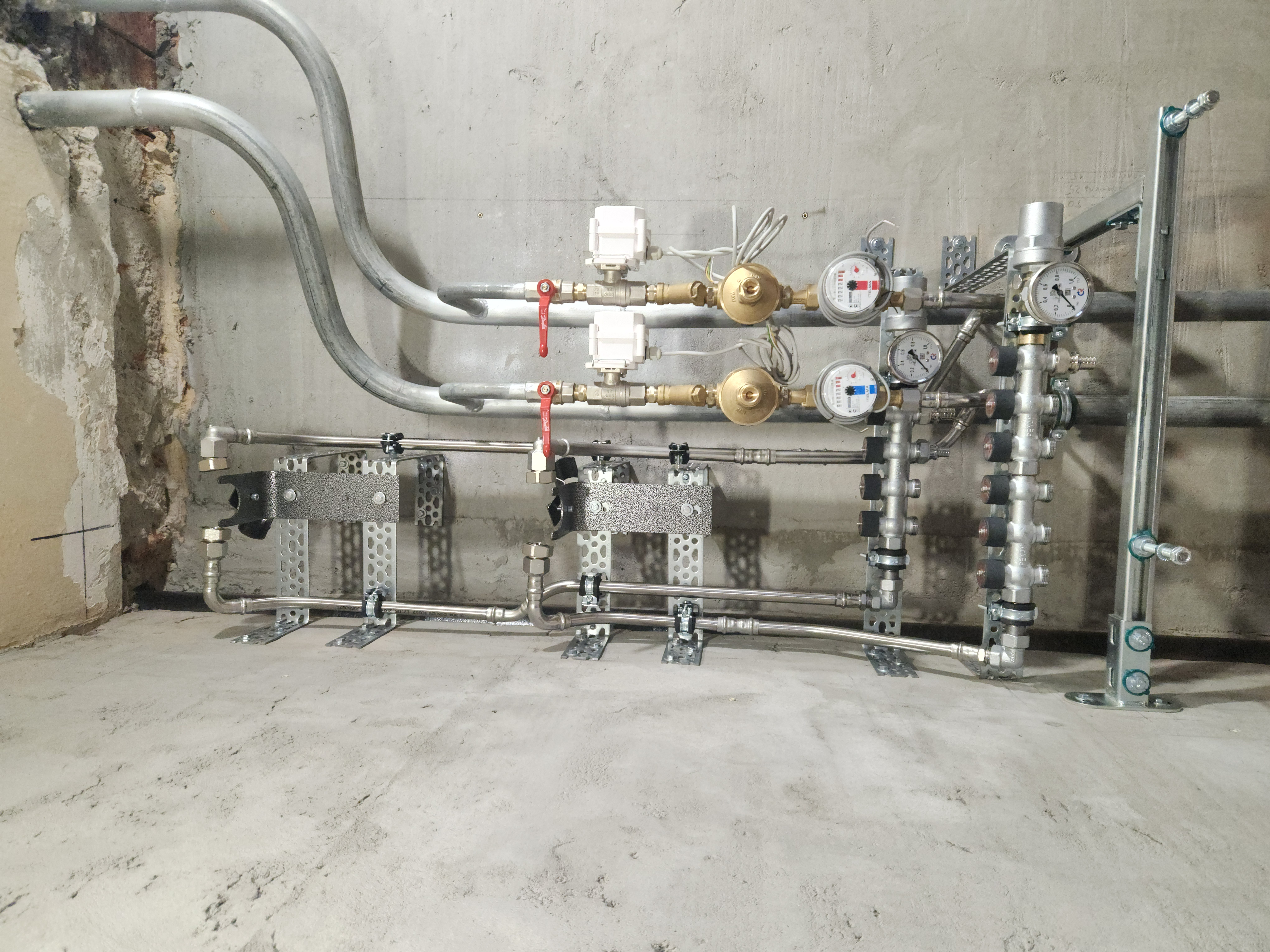

сверхуПриветствую. Нужно мне сменить колбу фильтра. Подскажите, мастера, я правильно понимаю что это просто не сделать и нужно резать трубу?вблизи слева

Нижнее фото откуда? Там американка. Ищите их 1CD797AC-344C-49B6-8D3B-583DDE1931A6

Для упрощения демонтажа резать сам фильтр, если от стены не отодвинуть.. При сборке обратно использовать ближайшие американки. Если трубы позволят отогнуть фильтр от стены для проворота колена, легче. Если уж совсем нет возможности паять заново.

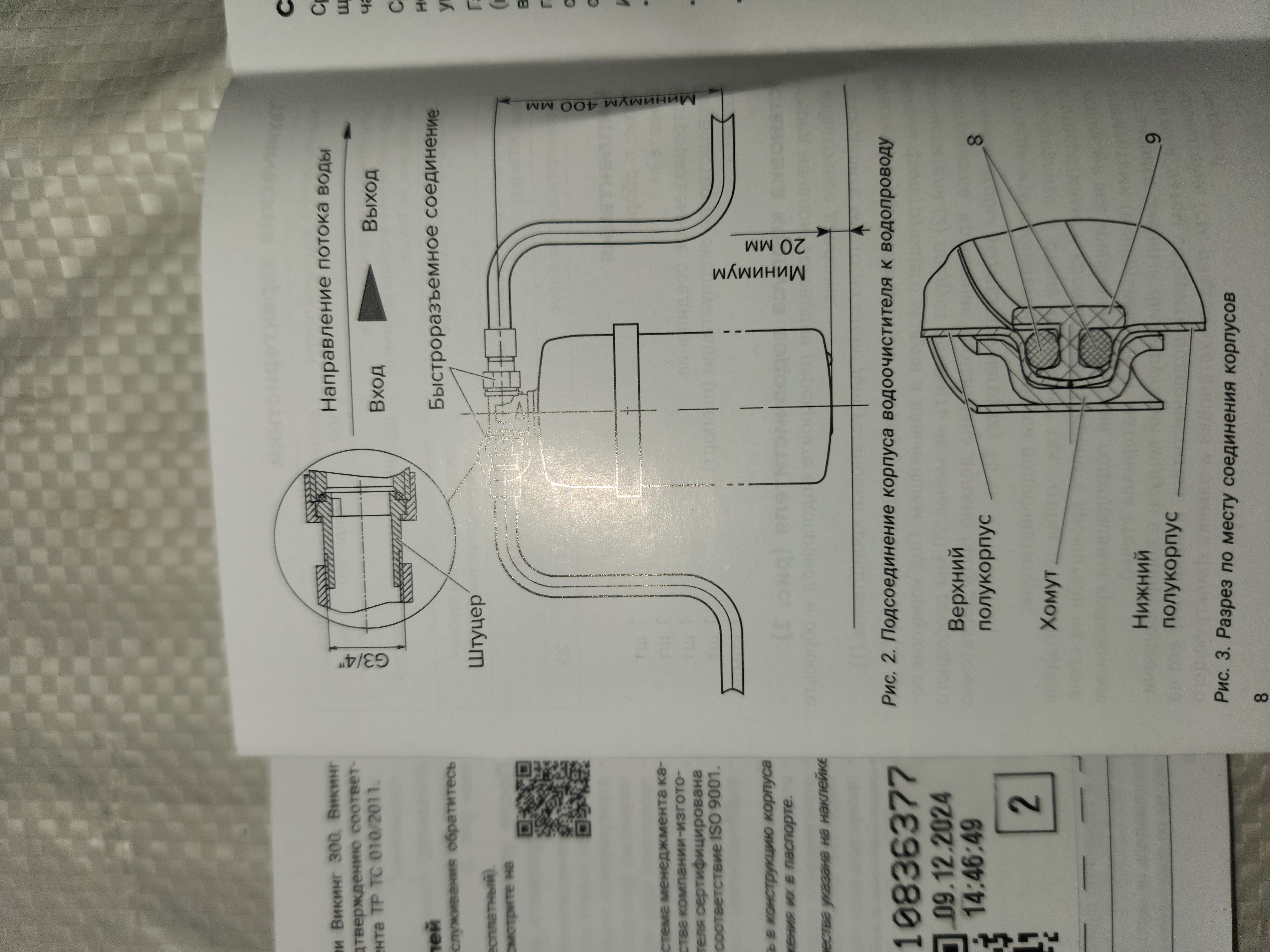

Orio,  должны быть разъемные соединения, американки. Если нет комплекте с фильтрами, надо купить и поставить отдельно. В нормальных фильтрах они есть, используются, по инструкции, для замены картриджа. 20250326_10072520250326_10084020250407_18120920250412_185440

Американка одна и она после колена. В связи с этим и сложности. Спасибо всем за советы.

Orio,  Можно разобрать, отвернув фильтр от стены. Но на будущее - амерканки у фильтра нужны. Поэтому если паяльник есть - проще разрезать.
