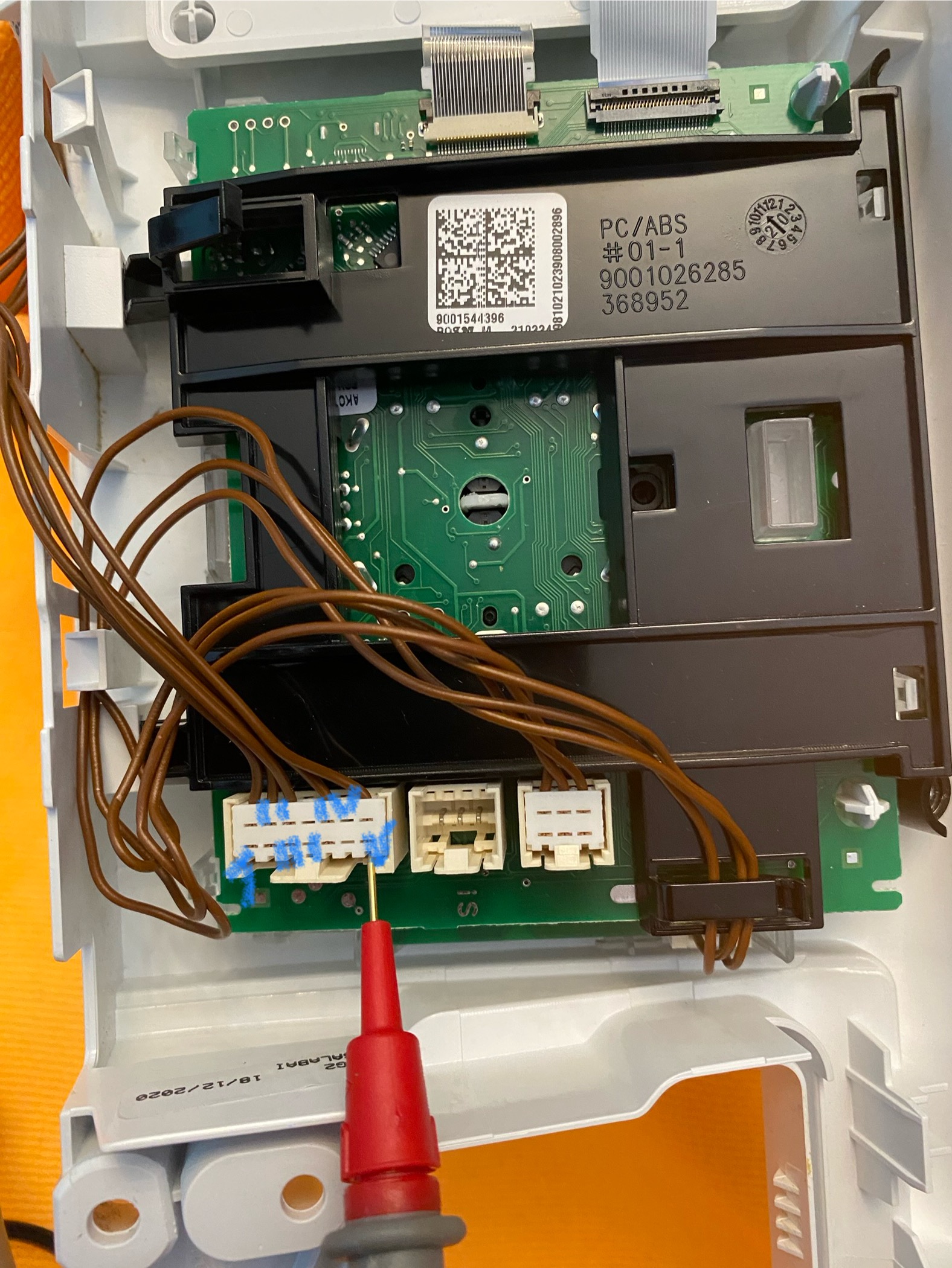

IMG_3711Выдалась непростая рабочая неделя. Снимать заднюю стенку было лень, готовлюсь к перевозу агрегата на дачу. Измерил напряжения непосредственно на управляющей плате. Между 5-м и 1-м проводами 9.5в, между 2-м и 5-м 5.5В. Между 3-м и 5-м около нуля, также с 4-м. Подписал, 5-й крайний правый, 1-й - левый. 5-й в сторонке, решил земля. посмотрю еще на свежую голову. IMG_3712ps Новая машинка была сразу куплена, после того как сказали бу плата 25, прописать еще 5. Но это первый из интернета. Спросил пару раз на Авито - говорят не сможем помочь. Официалы сказали 1800 посмотрим. По поводу того что именно и возможен ли ремонт самой платы - вежливо умолчали, как понял нюансы после 1800 :) Так что придется спокойно чинить. Потащил ее в машину, тяжелая

Возвращаясь к вопросу… есть подозрение, что напряжения должны быть 5 и 15 вольт, у меня занижены.

04.06.2025 в 23:04:44
Может быть 3.3 например, или 1.8, нормальное напряжение. Есть у проца внешний кварц или генератор?
Сообщений: 132584
04.06.2025 в 23:06:32
RadioTver написал 04.06.2025 в 22:33
занижены
если так, то что-то греется. Что? Можно пшикнуть спиртом - где быстрее испаряется.

04.06.2025 в 23:17:31
Вообще измерение на шлейфах ну не имеет особенного смысла, плата и без них запускается, у нее же свое питание.
