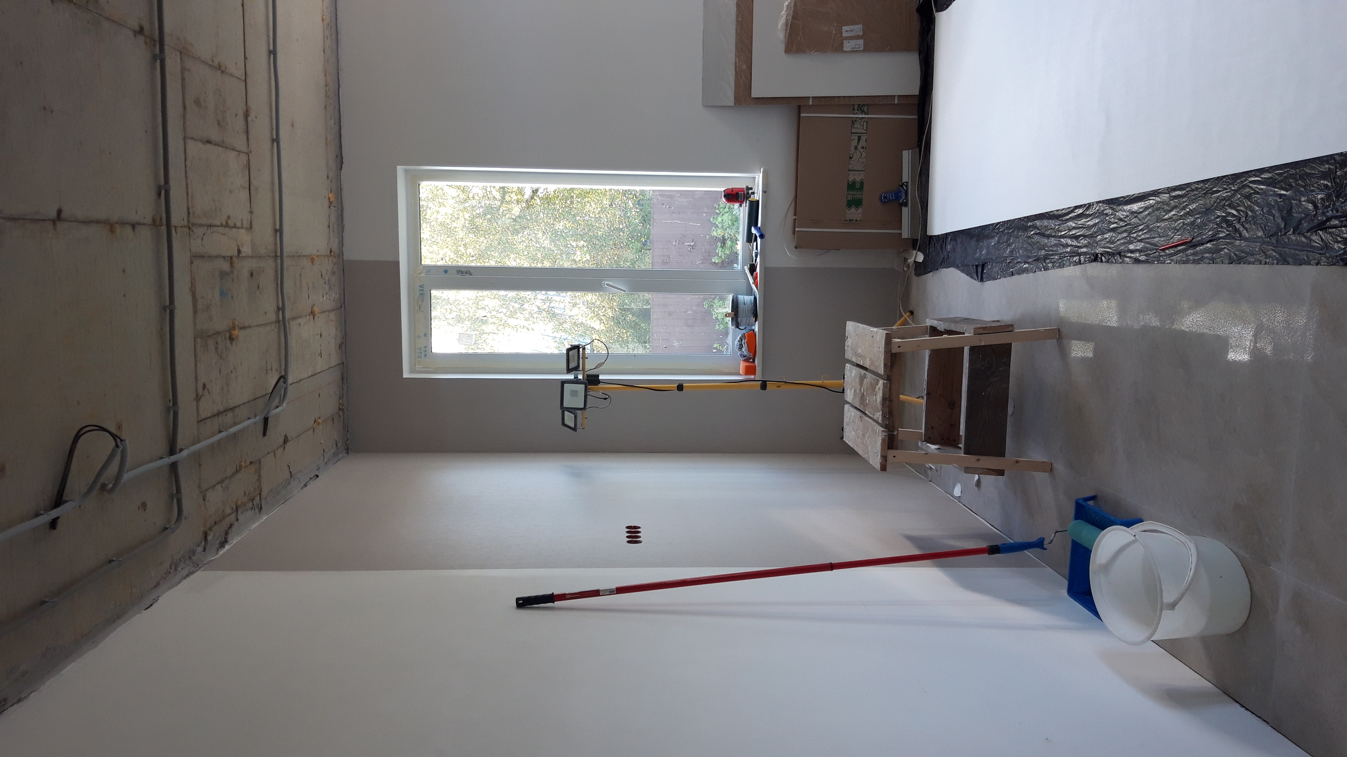

Здравствуйте ! Подскажите пожалуйста при каком освещении лучше клеить обои при тусклом свете или при ярком освещении, тк знаю что хорошая шпатлевка делается без света под лампу, хотел бы такую же поклейку обоев! Мастер которые будет клеить говорит буду клеить при естественном освещении, но пока освещение не полностью готово вместо 7000 лм в помещении будет где-то 4000 ( не все оборудование смонтировано) Хочу по итогу получить «назаметные» стыки обоев
И второй вопрос банальнейший вопрос, купили обои а они в двух цветах, подскажите может тут есть дизайнеры, на какую стену клеить обои с темным тоном? На левую или на правую стену , первый раз такие взяли …
ВСЕМ БОЛЬШОЕ СПАСИБО ЗА ОТВЕТЫ(СОВЕТЫ)IMG_5820IMG_5441

Клейте обои днём, при хорошем дневном освещении.

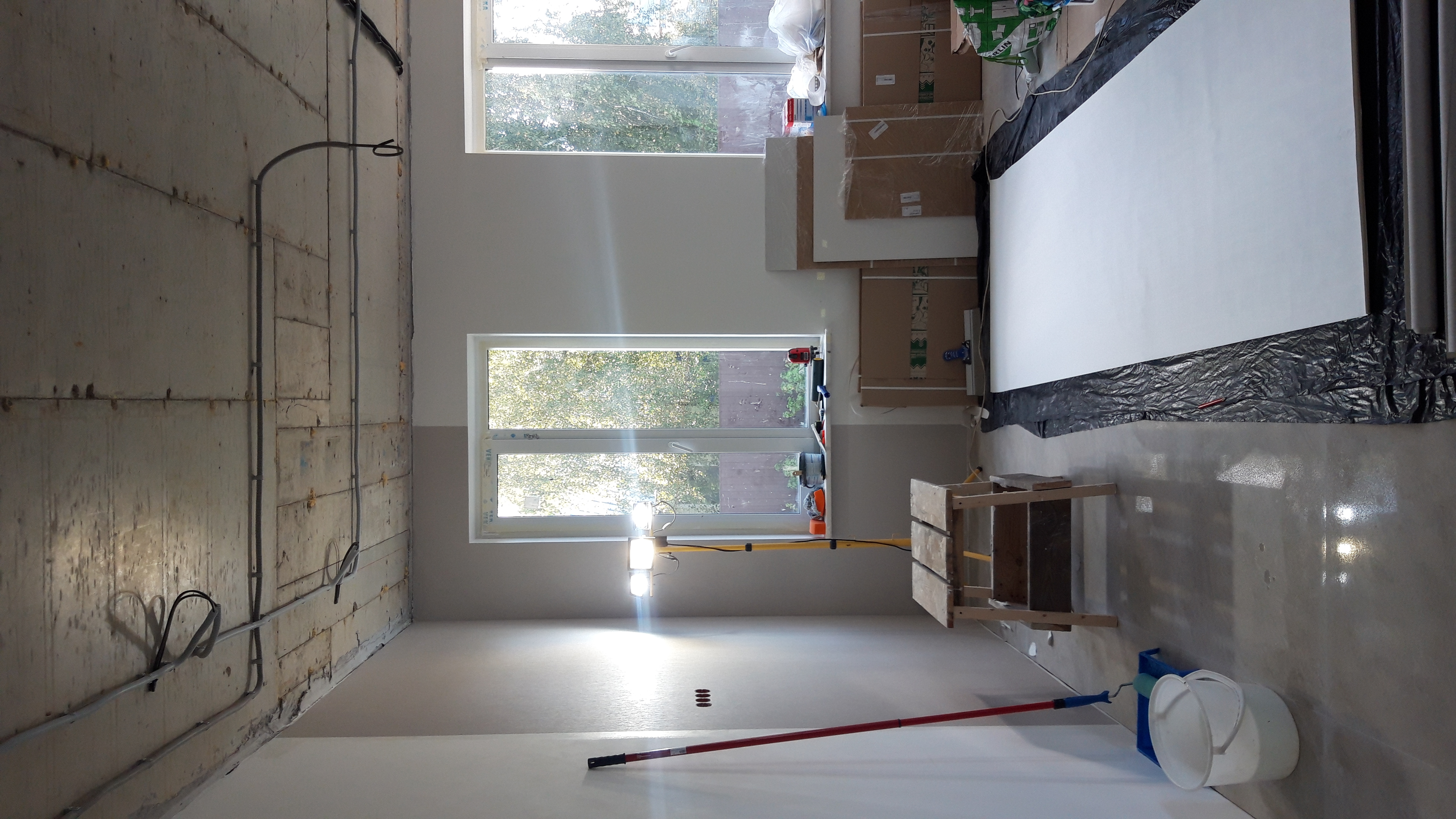

Мне удобно клеить обои при прожекторе 20240815_16424020240815_164153

ТС, При наклейке возможен видимый шов. Глаз и мозг так устроены, что видим вертикаль. Чтобы шов не был заметен (те обои подойдут), надо клеить внахлёст, с заходом 5см. Потом прорезаются обе обоины, вытаскивается отрезанная часть, подмазать клеем, и загладить. В итоге волнообразный шов будет незаметен. Резать малярным ножом, лезвий не жалеть (одно лезвие максимум пара подрезок).

Andrey1717,  При хорошем освещении лучше видно. При боковом подсветке стыки видно ещё лучше. Я когда подгоняю стыки, иногда подсвечиваю сбоку фонариком от телефона.

Andrey1717, поклейкой самих обоев ровности стыков в плоскости по глубине, не добиваются. Для этого есть основание. Недостаток света является препятствием для качественной поклейки. Боковой свет необязателен. Обои приклеиваются плотно к стене и, даже если есть желание, со ступенькой от рельефа на смежных кусках самих обоев ничего не поделать.
