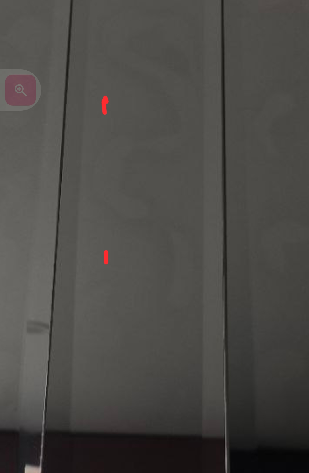

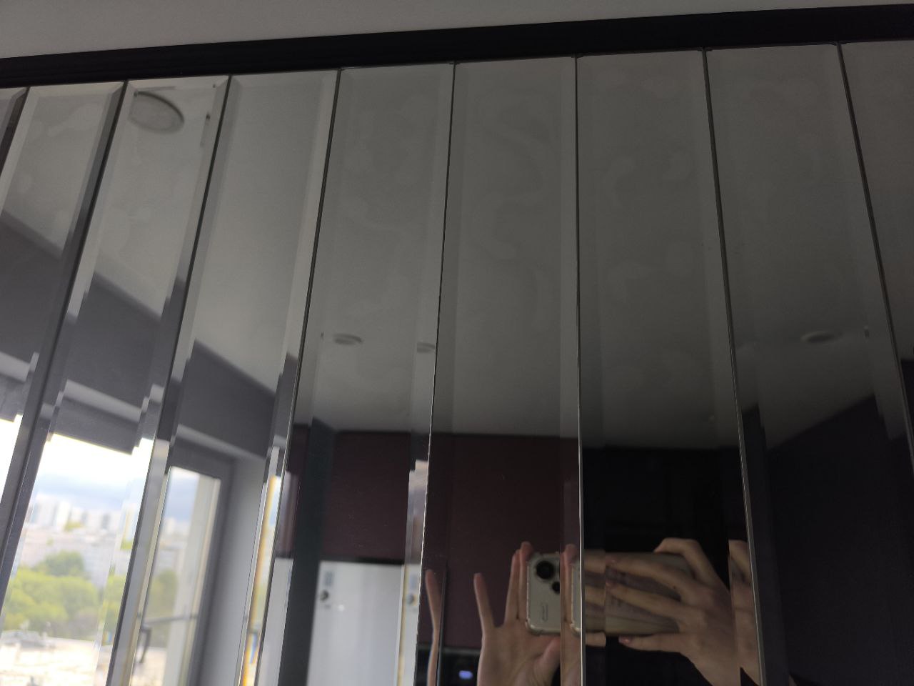

Друзья, добрый день!
Нужен ваш совет / мнение.
Полгода назад обратилась в фирму для изготовления зеркала по своему проекту. Всё сделали, установили. Пару месяцев я порадовалась красотой, а потом на зеркалах начали появляться разводы / пятна, т.е. амальгаму что-то начало разъедать.
Компания предлагала год гарантии на монтажные работы и 5 лет на само зеркало.
Обратилась к ним с просьбой заменить зеркало по гарантии, тобишь за их счёт, но они затребовали оплаты монтажных работ в размере стоимости самого зеркала.
Монтажные работы за свой счёт они производить не хотят, ссылаясь на то, что разводы на амальгаме появились по моей вине, т.к. зеркало приклеили на водоэмульсионную краску и не было покрытия масляной краской, т.е. пошла реакция клея на водоэмульсионку.
Связалась с официальными представителями клея TYTAN Professional - они пишут, что водоэмульсионная краска здесь не причём и тут вопросы к изготовителю зеркал.
ВОПРОС: В чём на самом деле проблема и от чего могли возникнуть разводы на зеркале? 5264958816712257954 Заранее, спасибо большое за помощь!
Разводы возникли от клея.

Это нормальная реакция на силиконовый герметик. обычно через год-два начинает проявляться. Двоечники «на фирме» сами ничего не понимают и поэтому даже уверены - что это не их вина! Они же святые гении! На самом деле они дебилы. Любой клей со временем проявится по границам. Поэтому или на зеркало сначала клеится промежуточный слой (типа картон) - эти «фирменные фирмы должны знать и понимать на что клеят - так что сказки про водоэмульсионку - это глупые отмазки) Или двухсторонний скотч на вспененой основе. Да, это дорого.

Точнее видна три участка - где клей, по границе клея и далеко от клея. Странно что амальгама поменяла свойства именно где нет клея, но рядом с клеем, а дальше от клея такая же как в том месте, где есть клей.

Почему тогда вдали от клея амальгама практически не изменилась?
Screenshot_20250512-205946
Где точки например...
Моя версия - испарения из клея реакция с воздухом и амальгамой. То есть все же причина исходит из клея, но и амальгама не очень, если клей именно для зеркал У титана несколько клеев ".... для зеркал".
Но клей выбирали они - им и решать проблемы за их счет.
