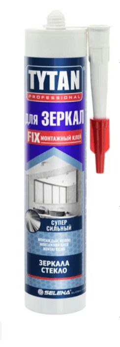

13.05.2025 в 11:37:04
BV написал 12.05.2025 в 20:55
Точное название клея? strider1978 написал 12.05.2025 в 20:25 Разводы возникли от клея. Точнее видна .....
Добрый день! Изготовитель утверждает, что использовал при монтаже клей TYTAN Professional для зеркал (супер сильный). Фото подкрепляю.Фото клея из переписки со Стеклофабрикой
Сообщений: 132556
13.05.2025 в 11:39:15
TRAMWAYLERA, см ссылку на инструкцию.... Тип зеркала?

Сообщений: 132556
13.05.2025 в 11:51:25
TRAMWAYLERA,  Понятие не корректный растяжимое. Но далее есть пояснения некорректности.
С одной стороны вас письменно предупредили и вы не исполнили требования по подготовке. Этим дали повод для снятия ответственности.
С другой стороны - ими нарушена инструкция по нанесению клея - там написано полоски вертикально для вентиляции.
Еще есть повод докопаться до типа клея - см инструкцию.
Возможно рассудит экспертиза.
Ну в общем зацепки для суда и экспертизы есть. Смотрите сами на цену своего времени и нервных затрат. Пробуйте соблюсти претензионный порядок:1. Заказное письмо с требованием исправить по гарантии со ссылкой на инструкцию.2.досудебную претензию в письменном виде заказным.
